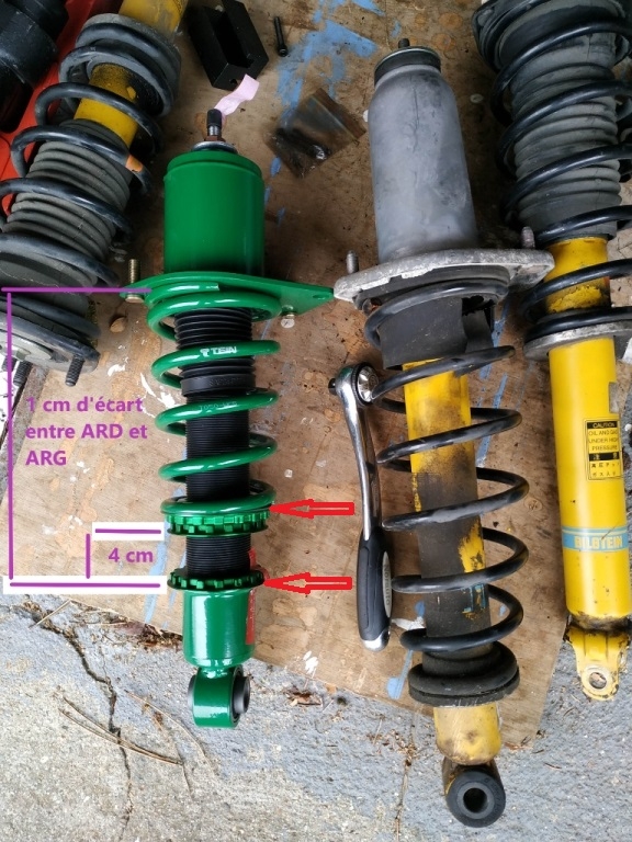

Grumly2000 a écrit :
@Lunaviga,
dis moi tu n'aurai pas mesuré les longueurs des amortisseurs eux même sur des points fixe par hasard? :D
J'ai retrouvé sur un brouillon la valeur de 58mm entre bagues des amortisseurs arrières lorsque je les ai reçus.
Mesure prise au niveau des flèches rouges.
Tu recherches quoi en termes de hauteur de caisse, de confort et de tenue de route ?

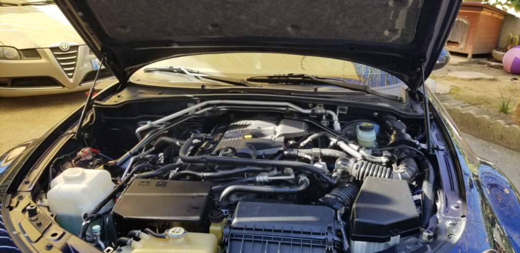

Cette semaine j'ai installé un gadget super agréable, commandé sur www.kiveudelamerdchinoise.com :D
Ca durera ce que ça durera. Mais en tout cas c'est pratique de pouvoir ouvrir le capot d'une main et en un instant :jaime:

Ensuite je me suis attaqué à la pré-contrainte des amortisseurs arrières dans l'espoir de les rehausser un peu :sic:
Malheureusement j'ai découvert que la pré-contrainte d'origine est déjà de 5mm (contre 2mm chez Ohlins).
Ca confirme que ces TEIN Flex Z sont réglables en basseur, mais pas en hauteur :cry:
Comme le réglage ne prend que quelques poignées de minutes (le plus long c'est de déposer les roues) j'ai rajouté 1mm de précontrainte.
Pour finir avec des hauteurs de 339mm et 340mm à l'arrière (contre 346 et 348 d'origine, soit 7 à 8mm de rabaissement).
J'en ai profité pour mesurer la hauteur sous les nervures des bas de caisse : 12cm à l'avant et 13cm à l'arrière :bien:

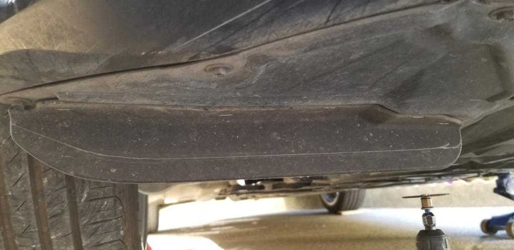

Pour finir j'ai retaillé de 2cm les bavettes devant les roues avant :

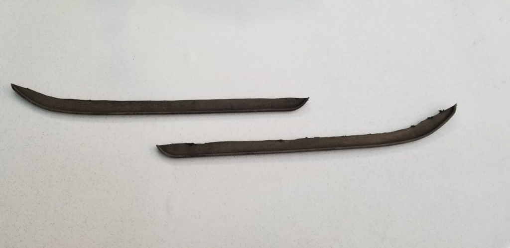

Traçage :
Découpage :
Résultage :P :

@Lunaviga, tu as dû te tromper, tu as acheté des vérins de capot pour NC 1.8, avec une NC 2.0 ça ne sert à rien :ricane:
Pour le rabaissement c'est bien ce que disait Gaëtan, d'origine la ligne de la NC fait que l'avant est plus haut d'un cm alors qu'on s'évertue à mettre l’arrière et l'avant au même niveau, c'est pour cela que tu as l'avant plus bas que l'arrière avec un rabaissement identique AV/AR. Pour les bavettes avant je viens d'aller vérifier, les miennes sont à 7,5 cm du sol avec 340 mm de rabaissement.

Tu parles, je suis maniaco-dépressif :lol: Je contrôle le niveau d'huile tous les 15 jours maxi, et surtout après chaque sortie où j'ai tutoyé la zone rouge.
