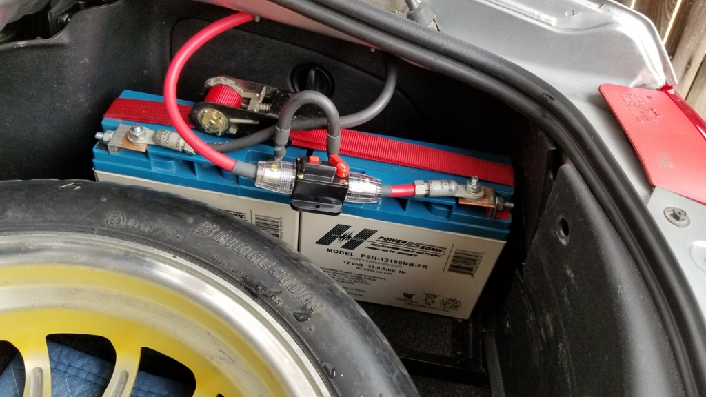

Maintenant il y a moyen de le faire facilement et a moitié prix.
Un coupe circuit FIA 6 pôles 15 €
Une batterie racing 200€
câbles + et - 25 mm2 & cosses plate 10€
Un peu de pliage et déplacer le lave glace.
Je vais cogiter :oui:

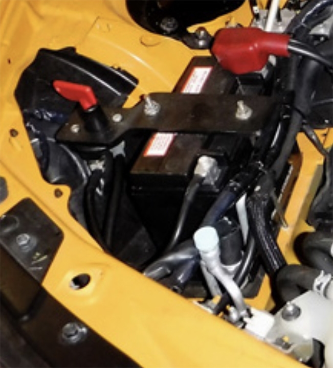

Interessant la comparaison avec presque l'origine :
La batterie est vraiment toute petite :o même durée de vie qu'une classique ?
C'est quoi le truc rouge tout a gauche :?:
Tu as vu Marc, il a laissé le résonateur ;) :ricane:

Jag, ce que tu appelles un truc rouge, c'est un coupe circuit ;)
La baie moteur aurait pu être comme cela à l'origine, si ils n'avaient pas le problème conduite à droite et à gauche... :aie:
C'est vrai qu'il y moyen de faire plus économique :
le bocal de lave glace par exemple c'est jsute un support à decouper
Pour l'électricité je ne suis vraiment ps un expert mais son montage est pas mal
le support de l'ecu que je ne pensais pas trouver sous le filtre à air par exemple :?
Les reservoirs de LdR et de DA peuvent rester là ou ils sont et le filtre à air ne semble pas gêner

Pour la batterie c'est le point faible. C'est une petite batterie au lithium. Sur ma NA c'est super là je penses qu'il faut être vigilant.
En usage de tous les jours... c'est le point faible (autoradio, clim, etc.....)
C'est pourquoi l'idée de déménager la grosse batterie dans le coffre est à retenir
A gauche c'est un coupe circuit qu'il a installé, profitant sans doute de la configuration
Quand au résonateur :ptdr: que te dire :sic: ... Nul n'est parfait :ricane:
mais quand je vois cette baie revue légèrement j'aime bien
et je me dis (pour l'instant, parce que après je vais le faire ):
la batterie en moins,
le petit couvercle alu du boitier porte fusible (voir MX5NCRC)
le réservoir de DA en Alu
Le réservoir de LdR lui ne doit pas être tres compliqué à mettre à la place de là ou TDR à mis sa batterie
Ca donne vraiment un air plus sympa, plus racing à cette baie

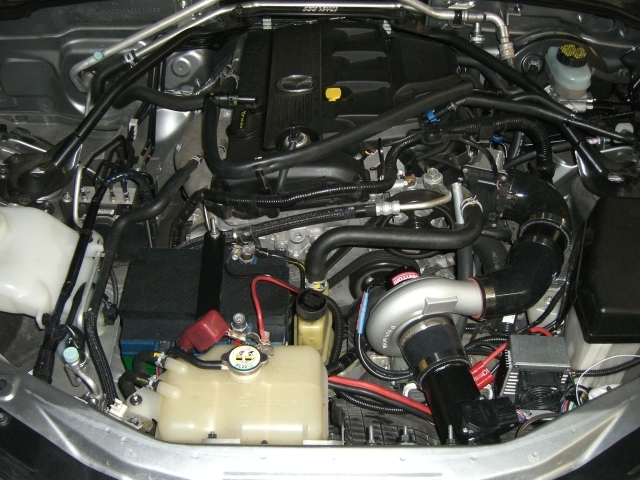

Apres j'ai vu un gars qui avait une config avec un turbo ... électrique
Il avait la batterie sur le coté et 2 batteries dans le coffre... pour assurer le fonctionnement du turbo je crois:
https://forum.miata.net/vb/showthread.php?t=680984
