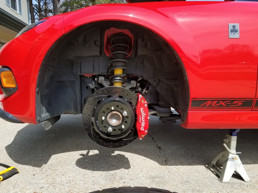

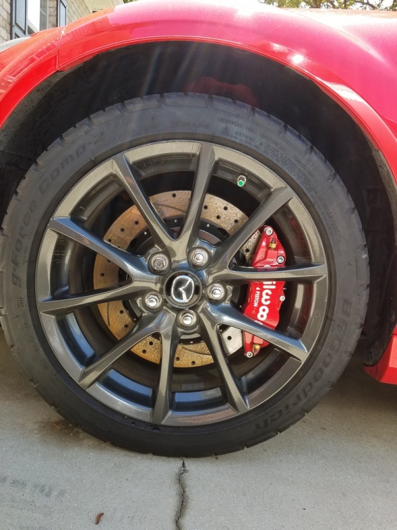

Message Publié : Dim 14 Nov 2021, 13:20
Message(s) : 23010
Salut Dan
Yess C’est pas des Brembo mais les Willwood C’est quasi kifkif aux Brembo mise à part le look
Je pense aussi faire repeindre mes étriers Willwood et étriers arrières et voir même les oreilles
Tu penses que mes enkei actuelles ne passeront pas avec les Willwood ??

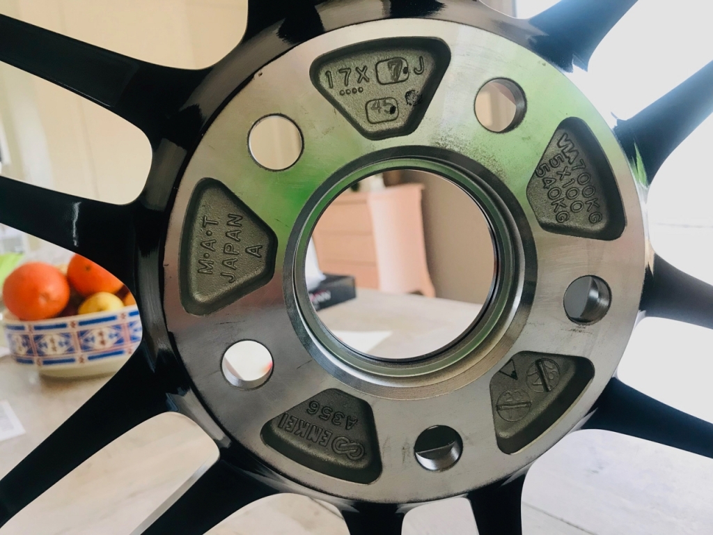

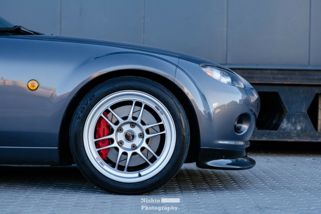

Je parlais des jantes OEM.
Avec ton offset 45 il restera peu de place :arrow: mais devraient passer !
J'ai pas mal fais des recherches pour moi :arrow: mais en brembo.
Avec des jantes similaires aux tiennent "dimension" ils disent que cela passe.
Je suis allé revoir ton poste jante :oui: j'avais plus en tête ta taille de jante.
Tu ne trouves pas bizarre les indic :arrow: 5x100

Message Publié : Ven 19 Nov 2021, 10:37
Message(s) : 956
J'avoue que le 5x100 me laisse perplexe...
Tu as essayé de monter une jante à blanc pour voir si cela se monte sans problème, Jag?? :jap:
Message Publié : Ven 19 Nov 2021, 18:10
Inscription : Jeu 12 Déc 2019, 16:22
Message(s) : 226
Localisation : 42
Je confirme que les jantes de MX5 NC sont bien en 5x114.3, des jantes en 5x100 ne peuvent certainement pas se monter.
NCFL RC 2.0 Karai - Facelift NCFL2 - 09/2011- 67 000 kms - Recaro - Volant PiroDesign - Pommeau Jass Performance - ShortShifter ILM - SmartTop - Jantes Motec Nitro - Collecteur+intermédiaire PPE - Silencieux RacingBeat - AAC+ITB BBR - VM allégé Maruha - BBK Hispec+durites avia - BAR RX8+Powerflex blackseries - Combinés filetés Öhlins
Message Publié : Ven 19 Nov 2021, 18:36
Message(s) : 5766
Pas grave, il va rendre les trous oblongs et ça ira ! :aie:
