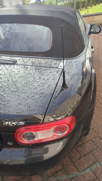

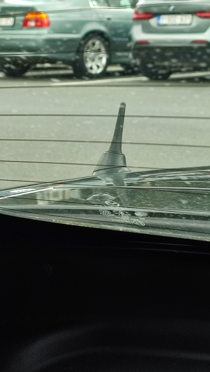

J'ai dû refaire le modèle car c'était à la base un modèle dispo que 3dcult mais en l'aplatissant, le creux dans l'adapteur (côté voiture) était trop petit et ça débordait.
C'est nickel et la réception est... Meilleure qu'avant (l'originale commençait à s'oxyder)
D'ailleurs je vais rajouter de la graisse cuivrée

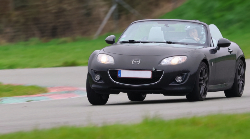

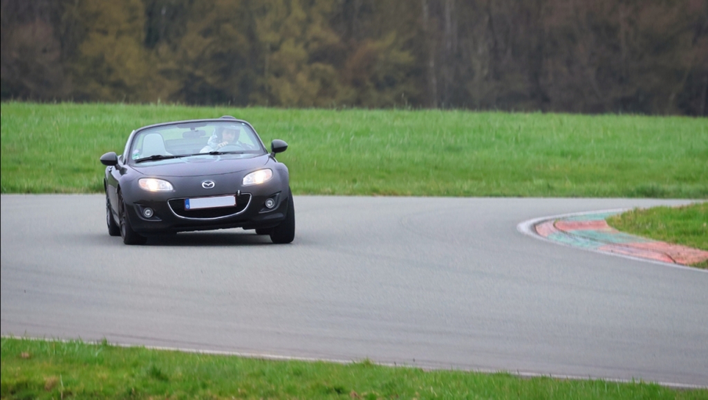

Merci @MX5NCRC pour les photos du trackday :bien:
J'ai pris la liberté de retoucher un peu :cyp:

Jolies photos, bien dynamiques :bien:
Elle a l'air de prendre un appui trèèèès prononcé ! Tu veux bien me rappeler ton setup (dimensions de pneus, barres anti-roulis, amortisseurs) ?

Effectivement ça tangue un peu :lol:
Mon setup est presque entièrement origine:
-Ressort d'origine
-Amortisseurs Kyb Gas A Just (monotube type B6, j'en suis très content sur route mais il ne faudrait pas plus ferme pour moi pour cet usage vu l'état des routes an Belgique)
-Biellettes TRW et Metzger type origine
-barres stab d'origine dans la baie moteur et idem sous le châssis
-jantes Enkei Yamato SC24 en 17x7 ET45
-pneus Hankook K127 205 45 17
-freins type origine Brembo
-RBF600
-Des butées poly pour les amortisseurs, elles dureront peut être plus longtemps que celles d'origine surtout si je suis posé dessus à chaque virage :aie:
Pour la prochaine sortie j'aurais peut être des semi slick, mais la suspat' risque de ne plus suivre peut être. Peut être que à terme j'irais sur du Ohlins mais pas avant quelques années

Une barre de RX8 à l'avant, ça coûte presque rien et le roulis est bien maîtrisé.
Merci pour l'info, je vais creuser la question :)

De mémoire j'avais payé la mienne moins de 100€ avec les biellettes en très bon état.
Il faut prendre la barre avec le point jaune.
En cherchant sur le forum tu trouveras les sujets qui t'intéresse.
Perso, j 'avais monté juste l'avant, j'aime mieux les arrières rivés au sol, je ne suis pas amateur de drift non maîtrisé.
Le chassis de la NC est très facile à améliorer pour pas trop cher, la base est très bonne.

Merci :jap:
Je vais voir si il faut garder des biellettes de Mx5 ou mettre celles de RX8.
Oui pas amateur de drift non plus et pour cause.. Avec le diffèrentiel ouvert du 1.8 c'est pas possible :D
