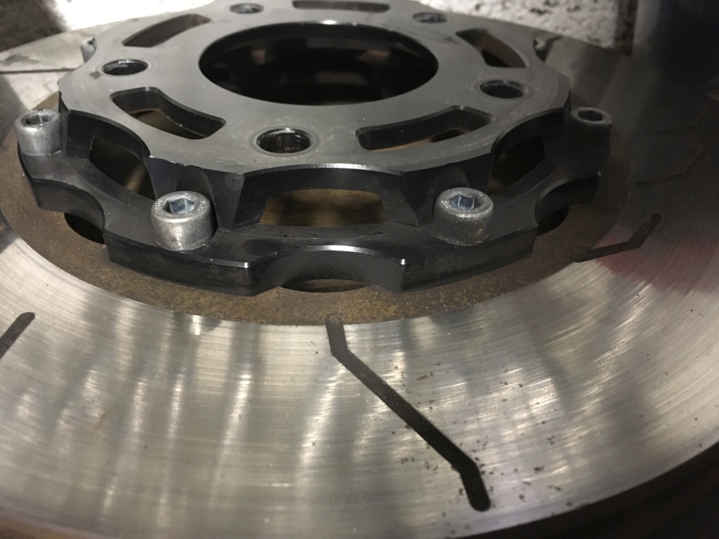

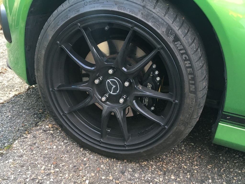

J'en ai profité pour trouver une solution pour faire remonter le kit gros frein qu'Aria avait installé sur la voiture avant qu'il me la cède.
Le kit avait dû être retiré car les étriers ne passaient pas sur les jantes d'origine ni sur les Motec.
Cela faisait plusieurs mois que cela me titillait, ces belles pièces dormant dans un carton, c'était bien dommage. Tout ça pour 5 malheureux mm :cry:
Plusieurs solutions ont été envisagées :
- la mise en place d'une cale de déport, pas possible compte tenu du déport déjà conséquent des Motec
- la rectification de l'intérieur des jantes, pas plus envisageable pour des questions de solidité. Sur des jantes forgées peut-être, mais pas sur des jantes coulées.
- limer les étriers, mais 5mm ça fait quand même beaucoup

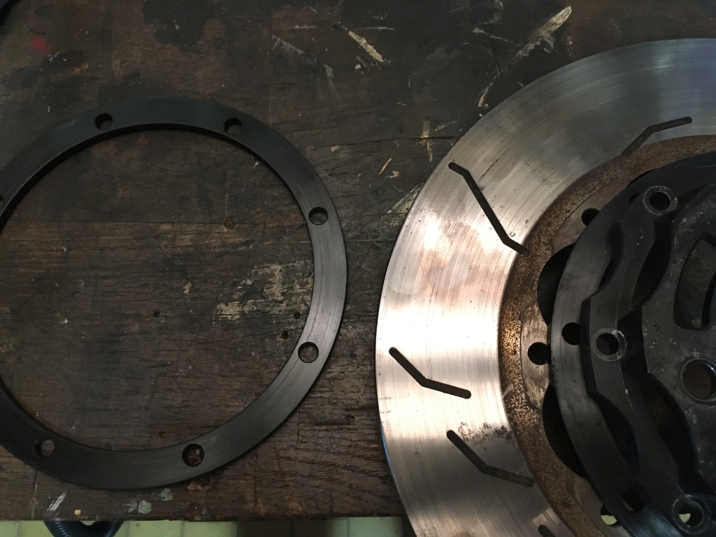

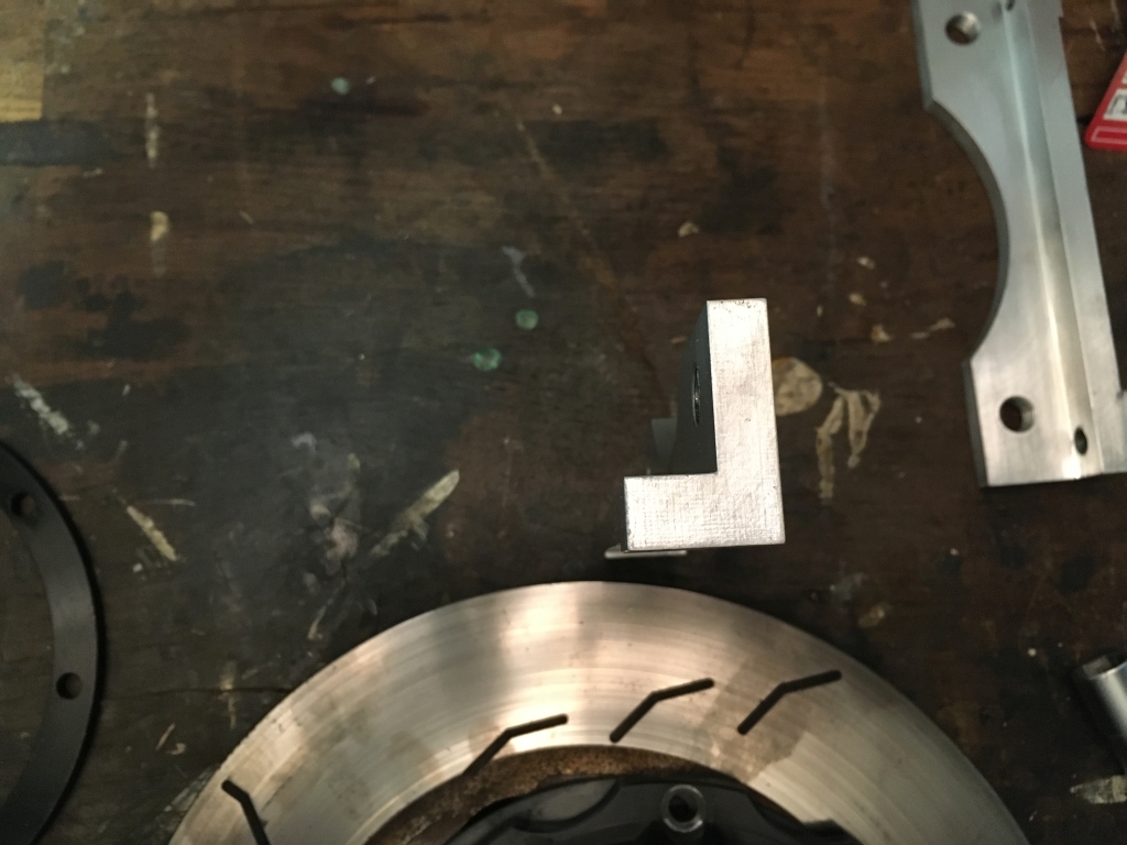

Mais pourquoi alors ne pas reculer le disque même du moyeu ?
En effet, comme il s'agit de disques sur bol alu, il suffirait d'une simple entretoise de 5mm et d'une rectification du support d'étrier de la même épaisseur pour reculer l'ensemble vers l'intérieur de la voiture.
Un petit tour chez mon fraiseur/tourneur préféré pour avoir un avis sur la solidité des matériaux et la faisabilité de l'opération. Il a alors fabriqué deux cales sur mesure, en acier trempé, c'est plus prudent, et il a rectifié les deux supports d'étriers.
Et bingo, ça marche :woo:
Le montage d'origine :
Les cales :
Les supports rectifiés :
Et le résultat, le kit gros frein monté avec des durites avia :woo:
