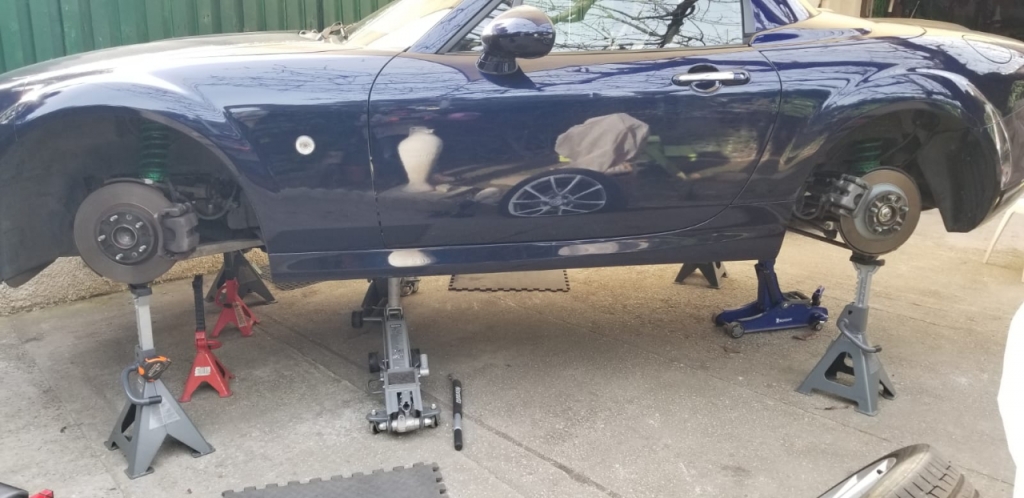

Géométrie annulée vendredi au moment de leur donner les clés. Ils avaient pris du retard sur une voiture qui bloquait le pont :cry:
Le gars s'inquiétait aussi des boulons oxydés qui bloquent sur les MX-5 :etonne:
Du coup je suis rentré à la maison et j'ai décidé de démonter tous les boulons de la géométrie pour appliquer de la graisse cuivrée sur les axes et les portées des excentriques :idea:
Certains commençaient à s'oxyder :( La graisse ne fera pas de mal ;)
Bon, maintenant il y a urgence à faire une vraie géo même si j'ai bien pris des repères (photos) avant de démonter.

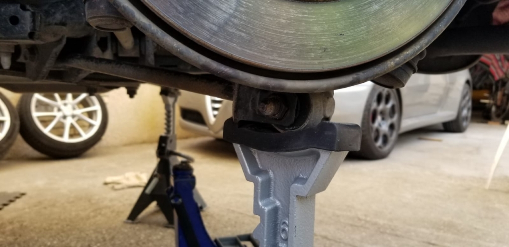

Une fois la voiture sur chandelles j'en ai profité pour expérimenter une méthode pour débloquer/resserrer tous les boulons de la suspension avec la voiture en appui ... Non pas sur ses roues mais en tout cas sur ses fusées :woo:

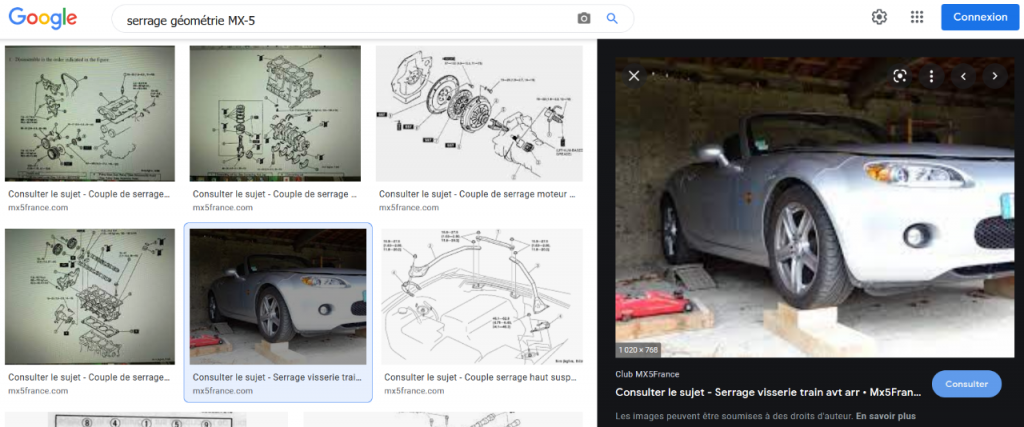

Inspirée de la méthode Lachutaie que Google propose quand on fait une recherche :D
Mais directement en équilibre sur 4 chandelles, avec 2 crics rouleurs 1cm plus bas au cas où, + 2 petites chandelles au cas où, + 1 petit cric rouleur supplémentaire au cas où ...
Tadaaaaaaaan :ptdr:
Le plus long c'est d'installer tout ça et d'aller chercher les couples de serrage dans la section Documentation du forum :jaime:

Tu as fait l'école du cirque toi :hello: :roll:
C'est couillu parce que les chandelles au maxi ça tangue et les points d'appui ne sont pas très plats :o

J'ai amélioré ma méthode depuis cette photo, avec le pont 2 colonnes c'est plus facile, je la lève et je la pose sur des cales de 25 cm en bouts de bastaings voir plus.

:ptdr: Elles ne sont pas au maxi. Et ce sont des chandelles 6 tonnes, bien rigides et bien stables :bien:
