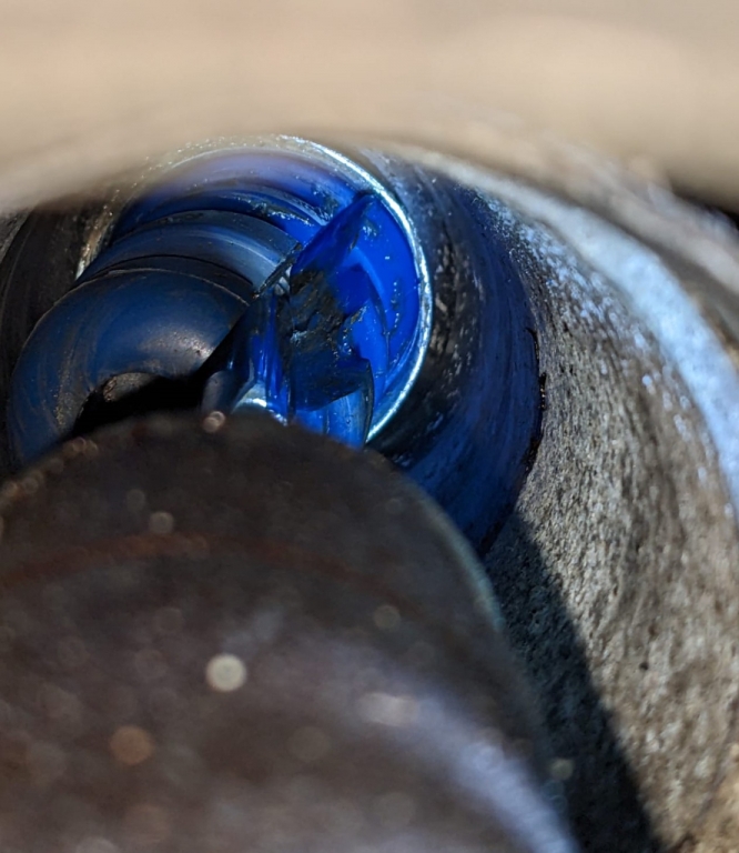

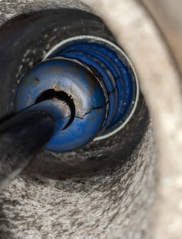

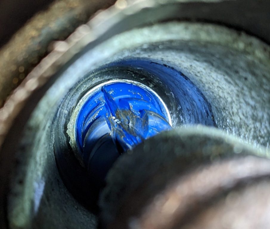

J'ai installé y'a 10-15 000km un setup tout frais de suspension (voir page 8) :
J'ai commencé ce soir par lever le côté gauche, vérifié le roulement les plaquettes de freins etc.
Le ressort semble OK mais... Quelle ne fut pas ma surprise de tomber sur cette horreur quand j'ai regardé dans le soufflet :
Et pire... côté passager:
Il s'agit de butée polyurethane achetées chez MX5parts :
https://www.mx5parts.co.uk/shock-absorb ... -4368.html
J'ai pas regardé l'avant mais je suppose que ça doit pas être en meilleur état.
Donc je suis bon pour refaire la suspat' et une géo.
Par contre, je me demande comment cela a pu arriver alors que je suis en hauteur d'origine. Est-ce les ressorts trop fatigués ? Par sécurité je vais les changer (C'est ce que je prévoyais à la base mais j'ai eu beaucoup de retours comme quoi c'était pas forcément nécessaire)
Ok on a des routes de merde et j'ai fait 2 trackdays mais quand même... j'ai même pas touché de vibreurs :ttt:
J'ai vérifié les serrages du train roulant, la barre anti roulis etc tout est bon de ce côté...
J'ai contacté MX5PARTS, on verra le retour qui est fait :jap:

Pour te dépanner j'ai encore tes coupelles OEM, nous pouvons les remettre dans un premier temps sur l'amortisseur qui pose prob ... avant d'endommager l'amortisseur ;)
Si ce n'est déjà pas le cas ! je n'explique pas ton "glong" les butées fond le job de tampon! pour moi même endommagé tu ne devrais pas avoir ce bruit de ressort !!
C'est seulement quand tu auras l'amortisseur en main que tu pourras avoir une idée du jeu latéral de ta tige et l'état de ta bague ....

Message Publié : Mer 17 Mai 2023, 07:36
Message(s) : 2894
Après un démontage de la suspension arrière et remplacement des butées cassées, le bruit semble avoir disparu !
J'ai eu un doute une seule fois en plusieurs centaine de km mais on dirait bien que c'est bon.
Reste que j'ai un léger jeu dans les tiges d'amortisseurs et que je vais mettre de côté pour des Ohlins :cyp:

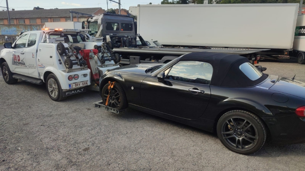

Message Publié : Dim 27 Août 2023, 14:17
Message(s) : 7456
MxTale a écrit :
4Km... A 50km/h Au point mort évidement.
Mais pas possible de mettre les roues avant au sol vu l'étrier.
C'est bon à savoir en tout cas :bien:
4km, ça va. Mais sinon, il faut penser à demander au dépanneur de mettre les plateaux à l'arrière (qui sont visibles sur la photo à l'arrière de la dépanneuse) :)
Message(s) : 2894
J'y ai pensé mais je croyais que c'était pour les boîtes auto ou les AWD.
Tant pis c'est fait :tantpis:
J'ai envoyé un mail à la société de dépannage avec la consigne. J'imagine qu'elle vas faire la route sur plateau mais on ne sait jamais.
J'espère que c'est une remarque générale à l' attention des NC en automatique :cyp:
NCFL 1.8L Kaminari
