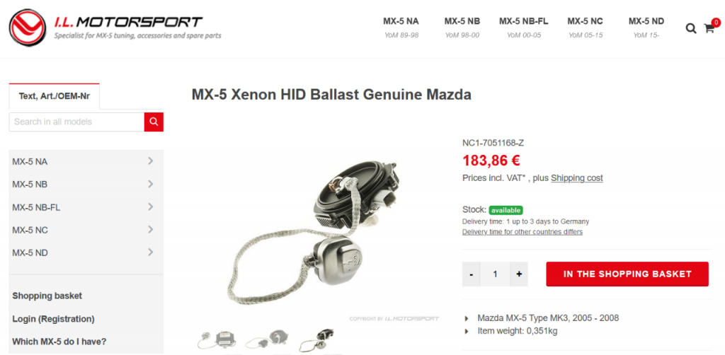

Moins cher sur IL-M. Mais pas cadeau non plus :sic:
Oui, on en trouve mais pas obligatoirement complètement équivalent à la bonne ref Mazda pour une FL (F190-51-0H3)
Celui sur IL c'est pour de la NC 2005-2008 donc pas FL (la mienne est de 2012). Et la ref Mazda à changé entre les deux. On trouve aussi du E221-51-0H3 ou du EG22-51-0H3 en fonction des années.

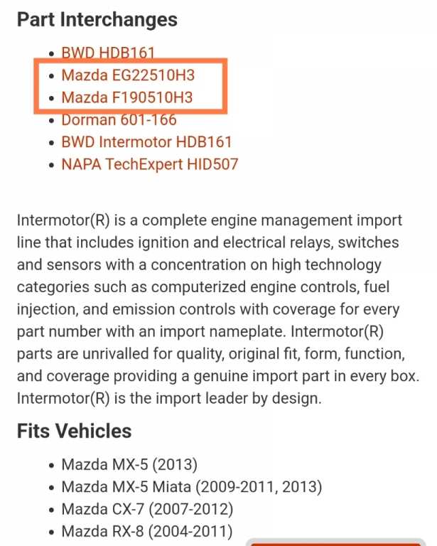

Sinon, il y a ça, apparemment, en modèle Aftermarket compatible => STANDARD IGNITION HID161 - Intermotor HID Headlight Ballast

De ce que je peux voir sur le site STANDARD IGNITION HID161 - Intermotor HID Headlight Ballast
la référence EG22-51-0H3, en plus de la F190-51-0H3, semble être aussi compatible, En recherchant avec cette ref, de l'aftermarket compatible on en trouve beaucoup plus facilement
On trouve même de la pièce d'origine fabricant qui renvoie sur la référence NZMNS111LBNA que j'avais aussi relevé

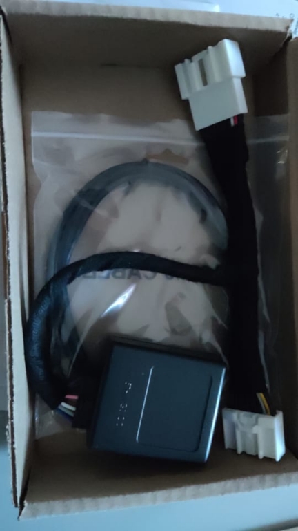

Matos réceptionné et installé depuis maintenant plusieurs mois
Un "concurrent" du SmartTop ... mais 2 fois moins cher. Aucun problème de fonctionnement constaté jusque là
