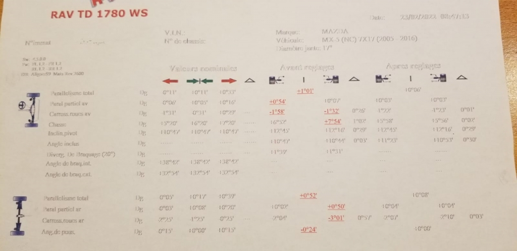

Géométrie totale faite aujourd'hui. 117€
Ils ont fait ce que je leur ai demandé, à l'exception de la chasse pour laquelle j'avais demandé >6° :tantpis:
Et forcément les valeurs de base étaient dans les choux puisque j'avais démonté et graissé tous les axes oxydés.

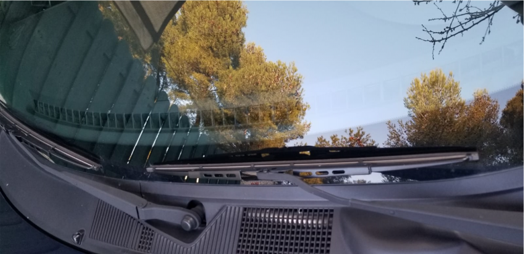

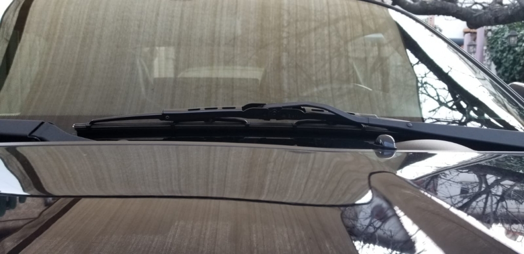

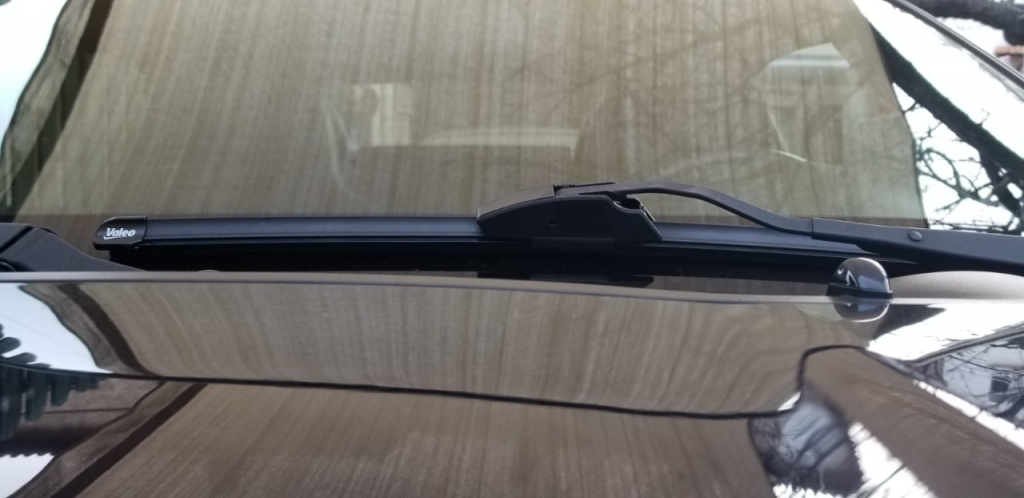

J'ai fait une modif' tellement futile qu'elle en devient indispensable :lol:
Remplacement des essuie-glaces "tour Eiffel" par des souples au look plus actuel
Le balai est plus fin, un peu plus discret, plus moderne. Ils ont la réputation d'être moins bruyants, en particulier pour les bruits d'air, même si c'est pas la priorité quand on roule top-down.
Dommage que la fixation ne soit pas un peu plus fine et discrète :tantpis:
Commandés sur Oscaro pour une dizaine d'euros pièce https://www.oscaro.com/balai-dessuie-gl ... JG6qLhAxHk
Je verrai à l'usage si ça fonctionne bien.
Edit : c'est mieux avec les photos à l'endroit !

Ah ah les fameux connecteurs Valeo!
Quand on a travaillé avec eux au boulot pour ressourcer notre gamme chez eux cela c'est fini sur le parking pour tester le rendu visuel de cet ENORME connecteur.
Perso je ne m'y fait toujours pas et je préfère les bras balais classiques si c'est ce qu'il y a d'origine :tantpis:
Après au niveau efficacité les balais plats sont censés mieux essuyer car la pression est répartie uniformément sur toute la longueur.
Pour le reste il n'y a pas de différence entre les 2 technos, c'est toujours la qualité du caoutchouc qui fera la différence.

Ah ! Tu appelles ça un connecteur :?: En effet ça connecte le bras au balai ;)
Je m'y suis fait mais c'est vrai que ça fait un peu catafalque :P
Pour l'efficacité je ne sais pas car il ne pleut jamais à Marseille :lol:
Pour l'instant j'ai juste passé un coup de Belgom alu pour gommer l'inscription Valeo qui flashait un peu trop.

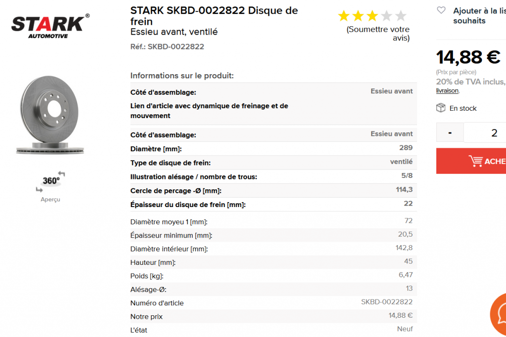

Ne voulant pas plomber le budget des freins définitifs, j'ai trouvé des disques de frein neufs à un prix improbable
Et des plaquettes à un prix encore plus improbable
