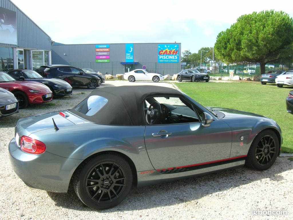

Du coup c'est quoi le dénomination de cette couleur
MArc
pour moi
Code : 38P
Nom : Aluminum metalic
Demande l'avis de Olivier
On m'appelle, me voilà!!!!!! :P
Pour moi, le 38P Aluminum Metallic est vraiment gris clair à moyen alors que là, ça tire plus vers des reflets verdâtre.
Je pencherai plus pour le 39T Dolphin Gray mica qui est la seule couleur de gris à avoir des reflets verdâtres. :oui:
Cette teinte n'a été proposé sur le Vieux Continent qu'avec une SSP diffusé en 2011 donc en NC-FL1. Alias Nekki en France, Kaminari en Allemagne, Kendo au Royaume Uni, Miata Special Edition PRHT aux US, etc...........
Autre spécificité, aux US comme sur le modèle présenté en photo, cette couleur a été de nouveau disponible qu'une seule année au catalogue 2013 pour les modèles de série. Donc, c'était bien avec la NC-FL2 comme sur la photo.
Ah oui, le Royaume Uni a aussi récupéré cette teinte à sa catalogue cette même année et uniquement celle-là comme aux US pour les modèles de série aussi.
Voilà pour l'histoire de cette couleur Dolphin Gray mica (39T) ;) qui est vraiment très belle en photo.
J'aimerai vraiment en voir une en vrai au moins une fois. :P
A moins que ce n'est qu'un covering!!!! On ne sait jamais. Il faudrait retrouver le site source de ces photos pour analyser plus en profondeur tout ça!! :D

Merci OlivierV
Pour toutes ces informations. Je vais la récupérer Samedi et la vor enfin en vrai.
Sur le photos du vendeur elle me parait plus clair mais avec ces reflets vert

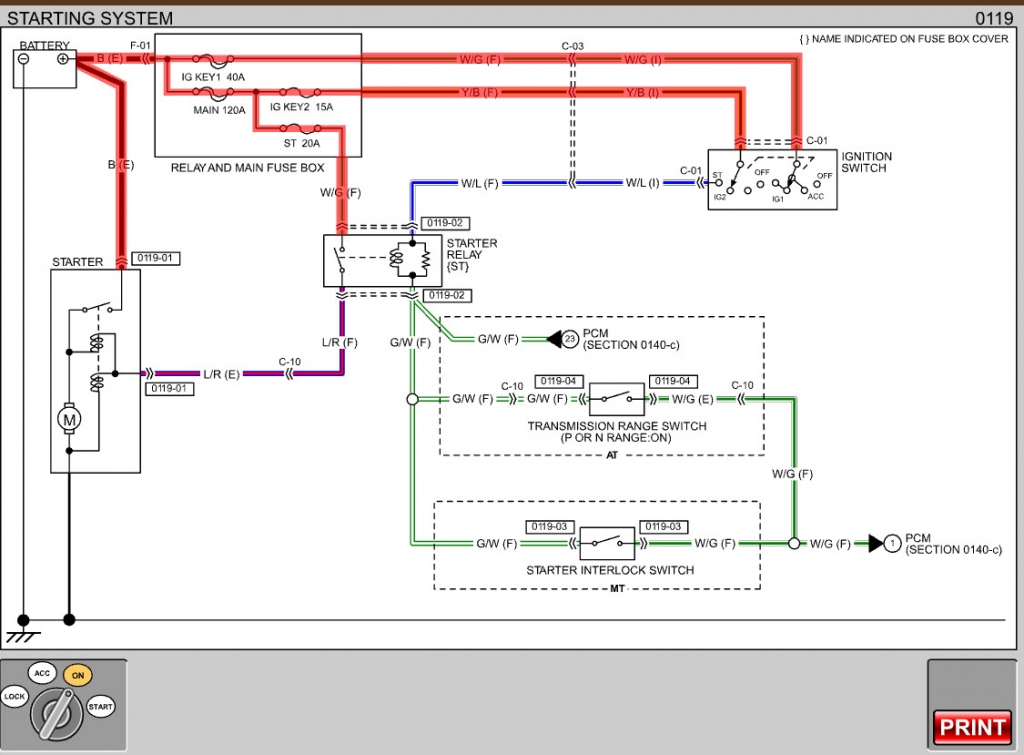

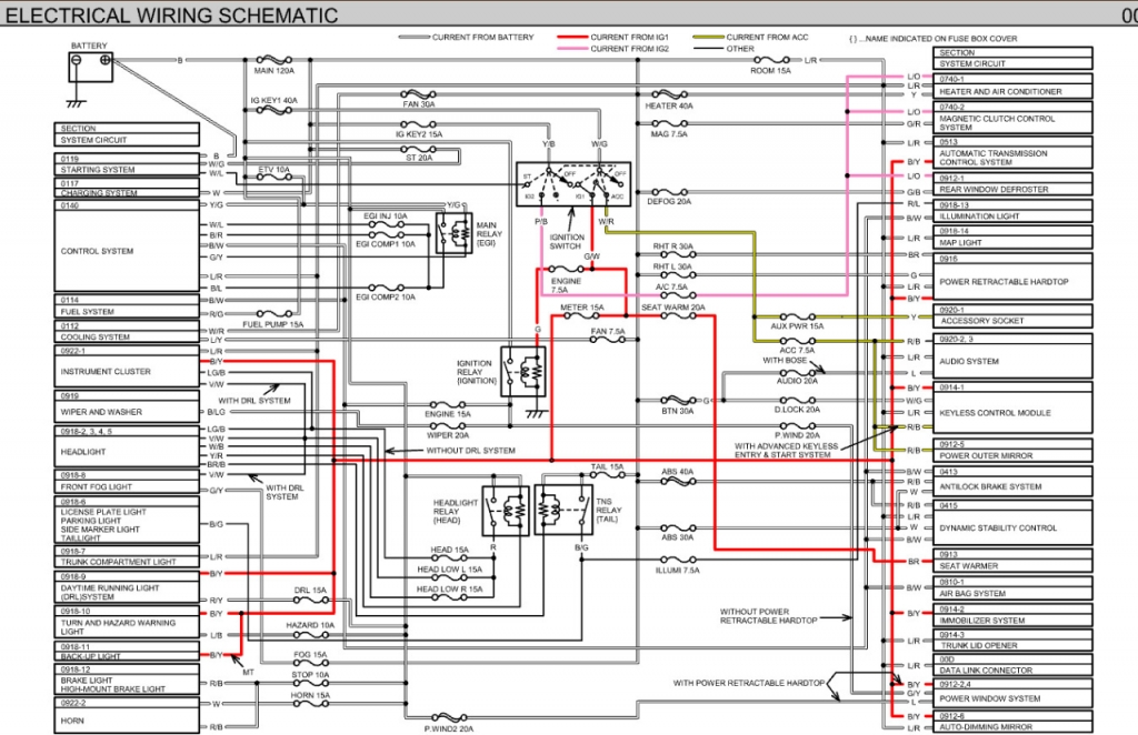

D'origine sur la batterie, il y a:
  • 2 câbles noirs connectés à la borne +
  • un câble noir + la terre du moteur (un fil avec le métal apparent) connectés au -
Pour le +, un va au démarreur, l'autre au relais principal.
Pour moi, le gars de miata.net a :
  • branché le - de sa batterie dans le coffre et conservé la terre du moteur (donc pas de fil à remonter vers le moteur)
  • tiré son câble + de la batterie vers le moteur et s'est connecté aux 2 câbles existants (et apparemment en raccourcissant ces câbles de peur des pertes de charges)
PS: je suis une buse en électricité. Mais j'ai les schémas sous la main, si ça peut t'aider.

Waouh :o
Merci pour ces 2 schémas :bien:
Moi aussi en électricité c'est un peu du martien
Mais pour le cable de masse, il est conseillé de faire court et de brancher le cable de masse au plus près de la batterie dans la coque ; n le voit bien sur les photos
En cherchant bien les 2 autres câble "négatifs" il doit falloir les reboulonner sur une masse moteur. On doit voir ca dans une des vidéo (notamment celle ou un gars passe son fils "plus" sous le chassis :sic:
Pour le plus je ne retrouve un des sujets ou l'on voit une platine ou se trouve le raccordement des 2 cables "plus"
