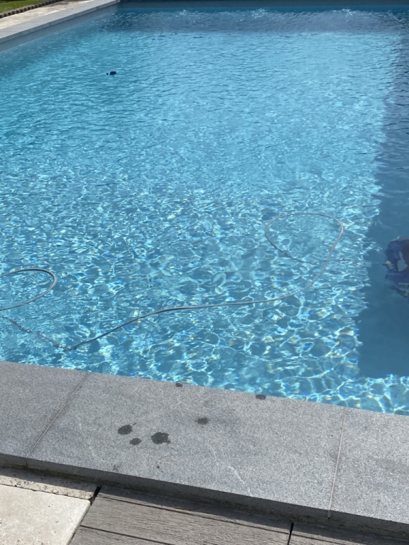

Bon on avance aussi Côté maison
Piscine enfin terminée :
Soit restauration complète
Nettoyage à l’acide,
On vire les vieux joints pourrit
Et petits carreaux qui étaient en passe de tomber et hop on les vire et on rachète quelques plaques de carreaux tout en ayant conservé tout ceux qui s’étaient barrés
On recolle le tout et on refait tous les joints
Nettoyage de fond des filtres et toutes les conduites,
Passage au sel et pH automatique
Et mise en eau
Et on apprends à réguler le tout en tout automatique tout en virant les derniers semblant d’algues résistantes pour obtenir enfin une eau cristalline d’une couleur étincelante
On a aussi la nage à contre courant qui va être restauré plus tout le tableau électrique incluant les lampes (je suis pas passé au LED car 180€ la lampe Fo pas pousser !)
On avait de gros soucis de canalisations et c’est résolu aussi .. ouf

La piscine pour le coup je ne connaissais pas mais c'est pas si compliqué que ça en fait

:hello: Pierre.
Perso je passe une heure par jour en été pour l'entretien, je ne place pas ma protection l'été donc la filtration et surtout l'épuisette et le robot font leurs travail, important est de mettre les bons produits.
Mais surtout réagir rapidement avec le PH qui monte ou descend :arrow: surtout si tu chauffe.
Je vais bientôt investir dans l'automatisation pour injecter les produits ... et j'ai presque fini le jacuzzi.
Mais bon dans ta région c'est le soleil :D
Coté piscinistes tu trouves bcq de bras cassé des soit disant spécialiste , les vrai pros ils sont rare ici ....
Après c'est que du bonheur.

:hello: Salut Dan,
Idem, on a une forme complexe à l'ancienne avec débordement et nage à contre courant et plage en sable désactivé imitation sable .. donc la totale pour être heureux ! donc pas de bâche pour maintenir l'eau à une certaine température car c'est pas nécessaire (Aujourd'hui eau à 30°
Oui la la gestion de l'eau est franchement pas facile déjà avec l'eau que tu mets dans la piscine (on a l'eau de la ville et un forage à 80 m)
Pour éviter de saturer l'eau lors de son traitement j'utilise majoritairement l'eau de la ville et de temps en temps le forage pour faire l'appoint mais le passage au sel et ph automatique est la vraie révolution car génère la bonne dose de chlore nécessaire et le ph ... on a que la gestion du filtre en nettoyage à penser à surveiller
On a un robot avec deux type de filtres avec tous les modes et gestion aussi de la ligne,e d'eau pour un nettoyage parfait et c'est robot tous les deux ou trois jours si on veut une eau parfaite dans ce process
Filtre clé de 8h00 du Mat à 20h00 et bcp moins en hiver
et 150 kg de sel une fois par an pour 35m3 d'eau env.

Merci pour le retour Jaguar, dommage que tu sois si loin; j'aurai bien aimé passer en tant que "stagiaire-apprenti-manœuvre" pour apprendre :jap:
Pour la piscine j'ai co-géré bénévolement pendant plusieurs années une piscine assez grosse (18x8m) avec des installations assez proche d'une piscine municipale (contrôles de la DASS, respect de l'ARS etc...).
Je ne peux que conformer ton ressenti. :tantpis:
- Des toquards il y en a plein dans ce milieu. Des mecs qui sont venus voir notre piscine et sont repartis en courant devant la complexité façon piscine municipale. Incapables de comprendre le fonctionnement juste bon à nous faire des devis à plus de 5k€ pour installer du matos neuf.
- Pour réguler, c'est possible de le faire manuellement avec contrôle PH si tu ajoutes une quantité maitrisée d'eau tous les jours et que tu contrôle tous les jours.
- Le mieux reste la régulation en continue PH/Chlore. C'est ce que l'on utilise, idem une piscine publique.
- Pour limiter l'apport en produit et l'évaporation naturelle; déjà il faut bâcher au maximum ta piscine avec une bâche anti UV.

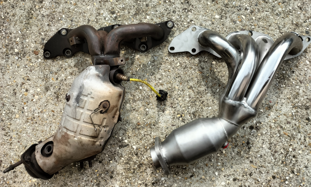

je remonte un peu plus haut dans le post...
Je trouvais que les perfos du 2.0l étaient décevante malgré un cœur gros comme ça à bas régime. C'était surtout les envolées euh non la linéarité dans les tours qui déçoit comparé à la Clio RS 182 ch (toutes deux décorent le garage).
je me saigne ( c'est le mot) pour acheter une belle boite à fumée catalysée en provenance de chez BBR, Ah quelle délivrance !
c'est beaucoup mieux , je prévois une remap pour cet été pour régler tout ça aux ptis oignons.
En gros le caractère moteur a changé. C'est encore plus plein qu'avant à bas régime mais surtout ça prend des tours, là ou avant il n'y avait rien. (certainement moins qu'un non catalysé mais ça me convient)
j'avais prévu des arbres à cames mais finalement je vais transformer la monnaie en carburant et rester sur ce stage 2.
Le fumoir
( Jag , j'espère ne pas avoir pollué ton post :non: )

Non au contraire tu prêches un convaincu !!
C’est une bonne alternative permettant de passer le CT facilement tout en débloquant du potentiel clairement manquant !!
J’y viendrais aussi

Oué régulation automatique c’est sur ce choix que nous avons opté pour limiter l’impact de temps à passer sur la gestion de la piscine .. car c’est un mange temps et argent mais tellement agréable !!
