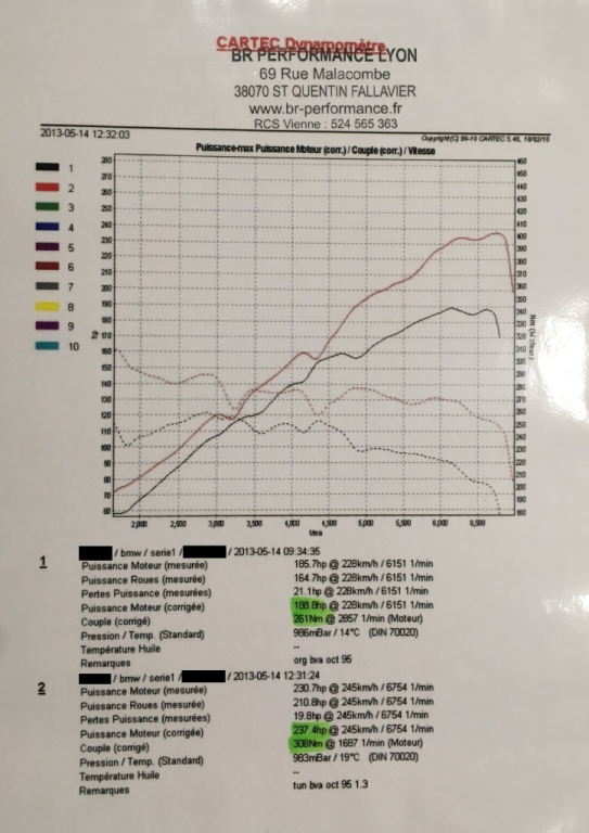

Il faut savoir que GammaSpeedShop ne possède pas de banc de puissance et utilise le banc de BR Performance Lyon situé tout près.
C'est un hasard mais c'est justement auprès de cette boite spécialisée que j'ai fait faire une reprog sur ma BMW 125i cab il y a quelques années.
Le L6 de cette voiture est le fameux 3.0L N52 de la 130i mais dégonflé d'origine par BMW pour des raisons purement commerciales. Ainsi sa puissance est de 218ch contre 265ch sur la 130i.
C'est ce qu'on appelle un "moteur bonus", c'est à dire un moteur identique vendu en plusieurs déclinaisons de puissance.
Il est donc très facile d'obtenir un gain de puissance important en faisant sauter la bride électronique.
C'est le seul cas où une simple reprog permet d'obtenir un tel accroissement de puissance sur un simple atmo, sinon c'est impossible.
Et bien lorsque ma BMW est passée chez BR, la mesure initiale du banc a donné 188ch (contre 218 annoncé constructeur) et le deuxième passage après reprog a donné 237ch (contre 265ch promis).
Depuis je relativise fortement les données par les bancs, surtout pour les moteurs atmos :roll:
Et effectivement, ce qui compte c'est bien le ressenti, je n'ai jamais regretté cette reprog, le comportement moteur de la voiture a été réellement transfiguré.

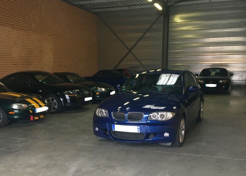

ICS n'importe pas que des MX5 :D
J'ai pris livraison aujourd'hui de mon nouveau daily d'hiver, cette superbe 130i. :love2:
Ça faisait un moment que j'en cherchais une pour faire un joli complément pour la Karai.
J'ai finalement réussi à en dénicher une en Allemagne. Pas le choix, il y en a seulement 2 en Europe qui regroupaient toutes les caractéristiques souhaitées.
Je remercie Jean-Charles PICON d'ICS auto pour avoir assuré toutes les étapes de l'importation avec professionnalisme :jap:
Et ce qui ne gâche rien, ça a été un vrai plaisir de parler autos avec un véritable passionné :bien:
Bon ben maintenant il va falloir faire de la place sous le sapin de noël :ricane:
