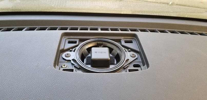

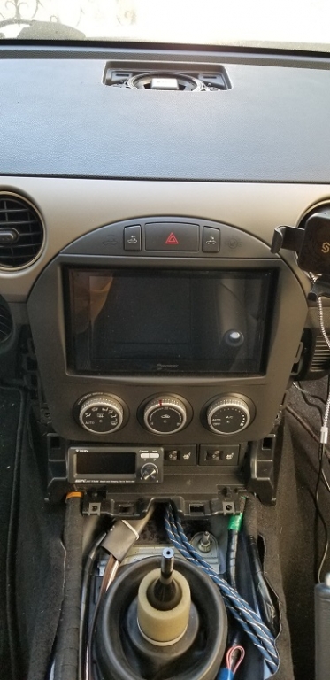

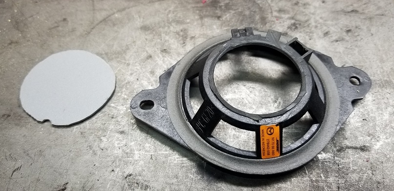

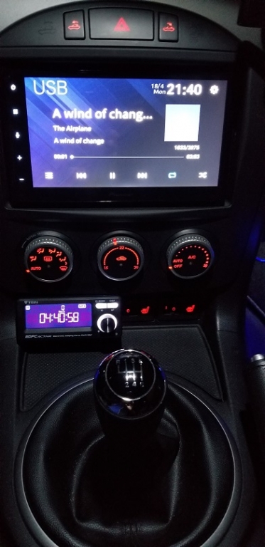

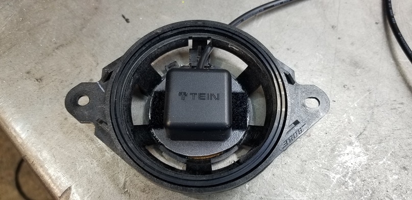

Le weekend dernier j'ai débuté l'installation du système de pilotage de la suspension TEIN EDFC.
J'ai commencé par l'intégration de l'antenne GPS dans l'emplacement du haut-parleur central du tableau de bord, puisque celui-ci n'était plus branché.
Il a fallu d'abord sacrifier le haut-parleur Bose :D
Puis découpe d'une petite plaque d'alu ronde pour supporter l'antenne GPS
Ca l'fait :oui:

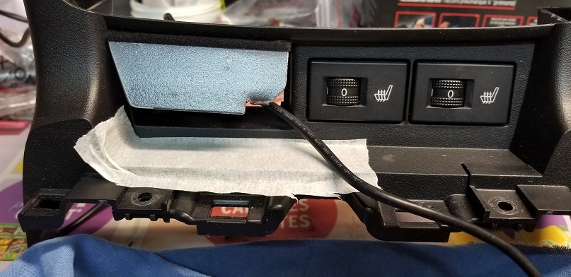

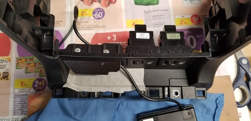

Ensuite j'ai viré l'allume-cigare que j'installerai dans le coffre pour garder la possibilité d'y brancher le gonfleur ;)
Fabrication d'une petite plaque d'alu, rivetée dans une partie presque invisible pour retrouver un intérieur d'origine si un jour je démontre ce système.
Vu de face ça reste propre. Un peu de scratch par dessus et ça devrait fonctionner visuellement
Je vous passe un peu les détails du câblage sur l'alimentation de l'allume-cigare d'origine.
Une fois tout refermé et sous tension ça fait ajout pas trop grossier :P

La suspension est pilotée par un GPS ?§
 Sujet du message : Re: Lunaviga en NCFL 2.0L
Message Publié : Mer 20 Avr 2022, 20:12
Message(s) : 5842
Plusieurs modes possibles.
- Manuel -> avec 10 choix pré-programmés
- GPS -> en fonction de la vitesse
- Accéléromètre -> en fonction de l'accélération et du freinage (environ 1 seconde de temps de retard donc pas sûr que je m'en serve).
Accessoirement l'afficheur m'indique l'heure précise (donnée par GPS), ma vitesse chrono (toujours par GPS), longitude et latitude de ma position, altitude.
Et bien sûr le tarage des amortisseurs avant et arrière :bien:
