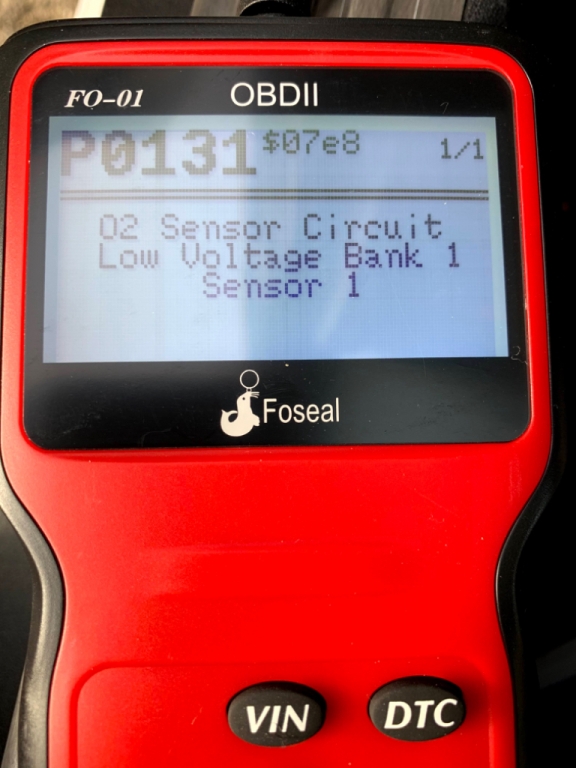

lachutaie a écrit :
Alors, tu as quel code ?
Pas encore regardé j’ai deux artisans qui sont passés pour finir du taf .. et du coup je les ai accompagné .. je regarderais demain matin.. je serai complètement tranquille
J’espère que c’est pas grave

J’ai eu la même chose sur la mienne : voyant moteur et consommation plus élevée
Sonde odb : la 1 la moins accessible :non:
Acheté sur le net (marque Denzo donc identique à celle en place) bien moins cher que chez mazda…
Mais la galère pour la changer…
Le code pour la sonde 1 est celui là :

Merci des retours !!
Bon du coup c’était tout simple
Capteur de pédale d’embrayage défectueux avec réglage complet à faire du nouveau aussi
Batterie faible
J’ai pas eu le temps de le faire c’est mazdouille qui a géré

Re,
En ayant amené ma mx pour l’intervention précédente on avait changé le récepteur et l’émetteur d’embrayage et donc une purge complète de celui-ci
Quand j’ai récupéré ma mx tout était nickel excepté un truc quand j’appuyais a fond sur l’embrayage le ralentit était plus élevé que d’habitude ..
N’ayant quasiment pas roulé en suivant de l’été puis pour juste faire une petite balade en bord de mer .. et c’est là que j’ai eu le voyant ..
Bref ils ont vite trouvé les pannes (capteur d'embrayage défectueux et batteries en fin de vie) et hâte de récupérer ma belle dès demain matin !!
Ok pour l'info JPA59350 :)
Pas de surconsommation de mon côté.
on voit bien que le voyant moteur est un voyant général d'une sacré quantité de pannes possible
Si celui-ci est allumé sans clignoter : ces sera une première famille de panne à voir bien évidemment sur l'OBD II
Si celui-ci clignote : autre familles de pannes potentiellement plus grave
Comme ma Mx5 sortait de révision et d'intervention diverses dessus, c'est la conséquence de ces inter qui à provoqué cette panne accompagné aussi de la batterie faible (là je ne sais pas si cela peut faire aussi potentiellement allumer le voyant moteur) .. je suppose que non mais ça aide pas..
