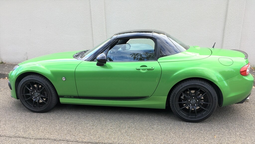

Un petit comparatif entre le combo Koni/Progress Spring qui rabaisse la caisse d'environ 20mm par rapport à l'origine (36mm pour l'avant et 34 mm pour l'arrière). L'avant de la voiture reste donc plus haut que l'arrière comme c'est le cas d'origine.

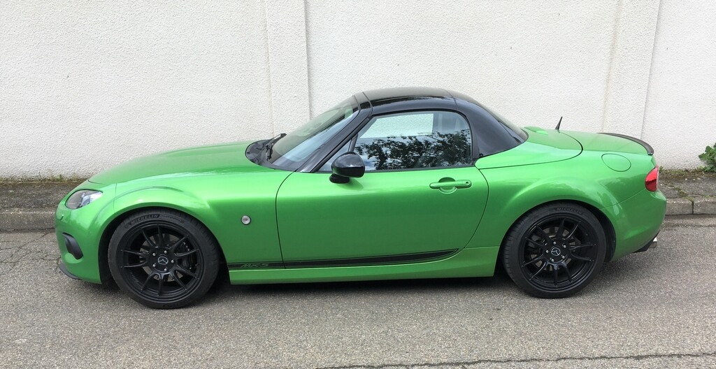

Et maintenant les Ohlins avec une caisse enfin parallèle au sol. L'arrière, qui était bien, est resté à peu de chose près à la même hauteur, mais pour l'avant le réglage des combinés filetés a permis un rabaissement comme souhaité.

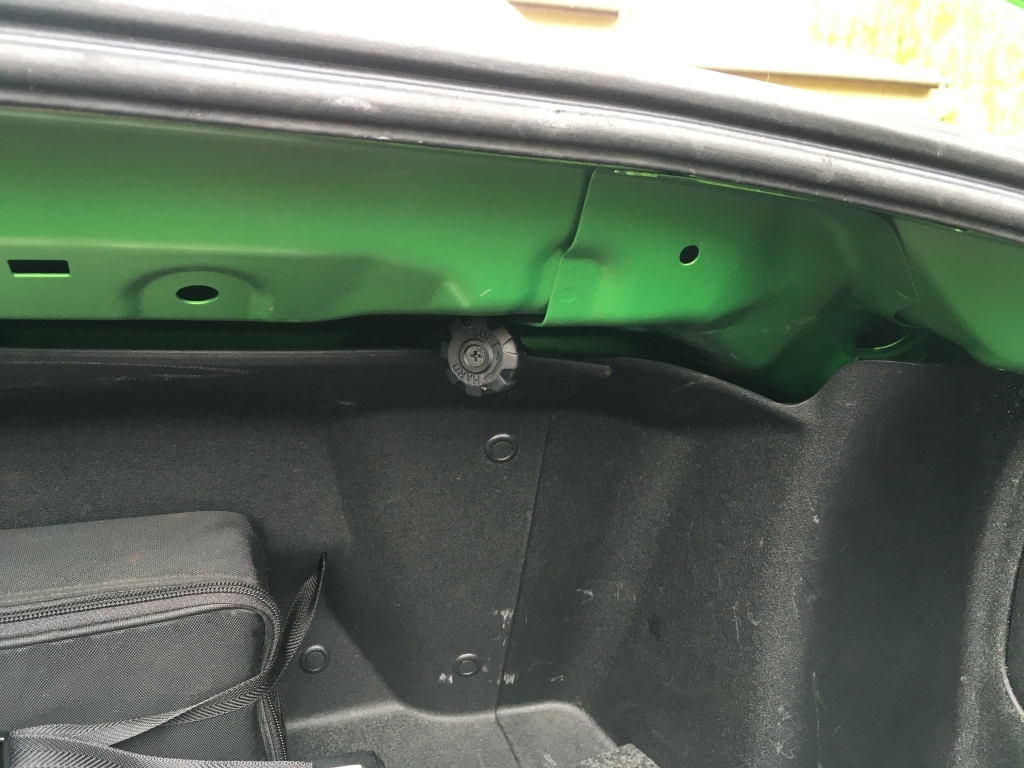

Par contre, pour l'arrière les extensions sont suffisamment longues pour passer au dessus de la garniture intérieur du coffre, pas besoin de percer comme pour les MeisterR.

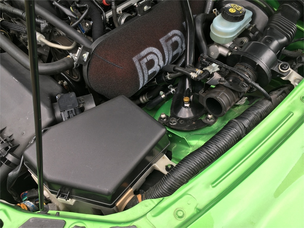

Au fait t'as pas viré le résonateur du coup ? il ne sert plus à rien dans la baie moteur :)
et idem avec la bote d l'admission ..
Le gain de poids :ricane:
Message Publié : Jeu 13 Mai 2021, 20:51
Message(s) : 1035
Localisation : 28
La boite d'admission devrait quand même envoyer un peu d'air frais, nan ?
