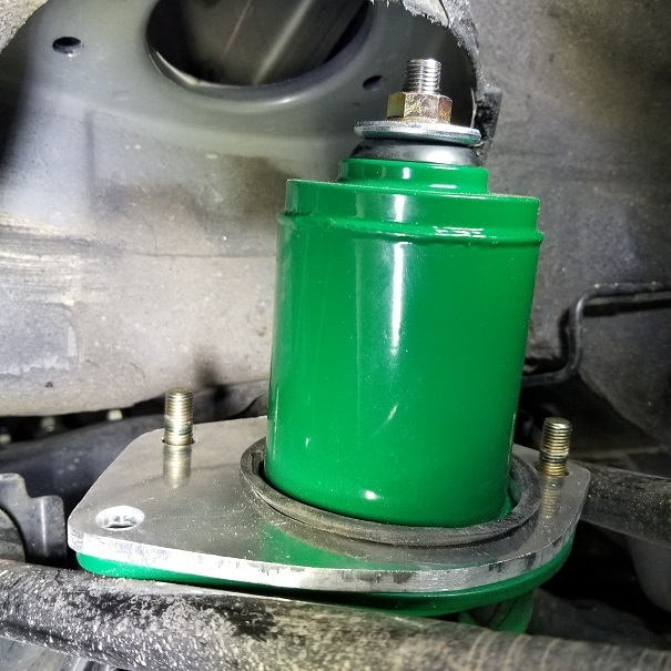

Un peu marre d'avoir un daily trop bas qui touche souvent les sabots de portail et les trottoirs un peu hauts :aie:

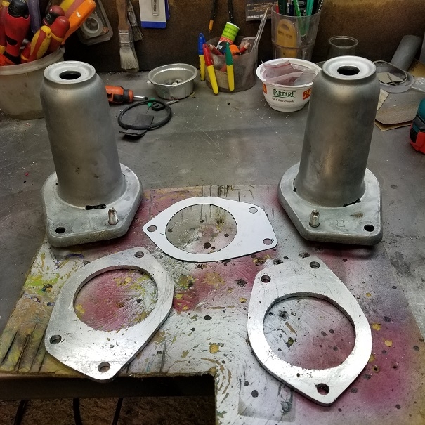

Alors j'ai commandé une plaque d'alu de 6mm d'épaisseur et j'y ai taillé 2 cales d'épaisseur à intercaler entre les amortisseurs arrières et la caisse :oui:
Les coupelles d'origine m'ont servi de modèle.

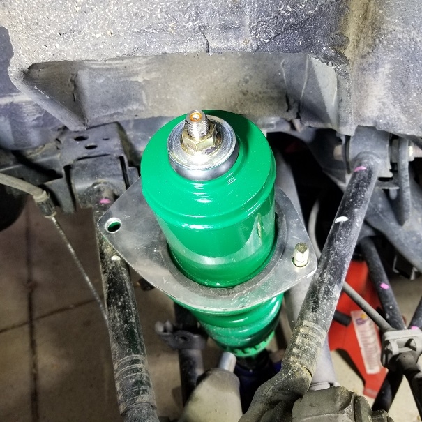

Ensuite il n'y avait plus qu'à les installer sur les TEIN Flex Z.
Demain je rehausserai les avants en réglant les bagues. Puis j'achèverai l'installation des moteurs EDFC :love2:

J'ai raboté le portail .. goudronné pile poil et le touche plus :)
C'est conseillé de faire ça :?: :?: :?:

L'idéal aurait été d'avoir un pied d'amortisseur plus long, pour avoir une plus grande marge de réglage, comme à l'avant.
J'ai obtenu un rabaissement de -20mm en essayant de rehausser les TEIN Flex Z au maximum. Mais c'était encore très (trop) bas.
Il aurait été dangereux de dévisser davantage le pied pour rehausser encore. Risque d'arrachement des filets avec le temps.
Avec cette cale de 6mm je n'altère pas la solidité de l'amortisseur.
Ni de ses fixations car les goujons sont bien assez longs pour absorber les 6mm d'épaisseur des cales.
Avec ça j'obtiens un rabaissement de -14mm par rapport à l'origine :woo:

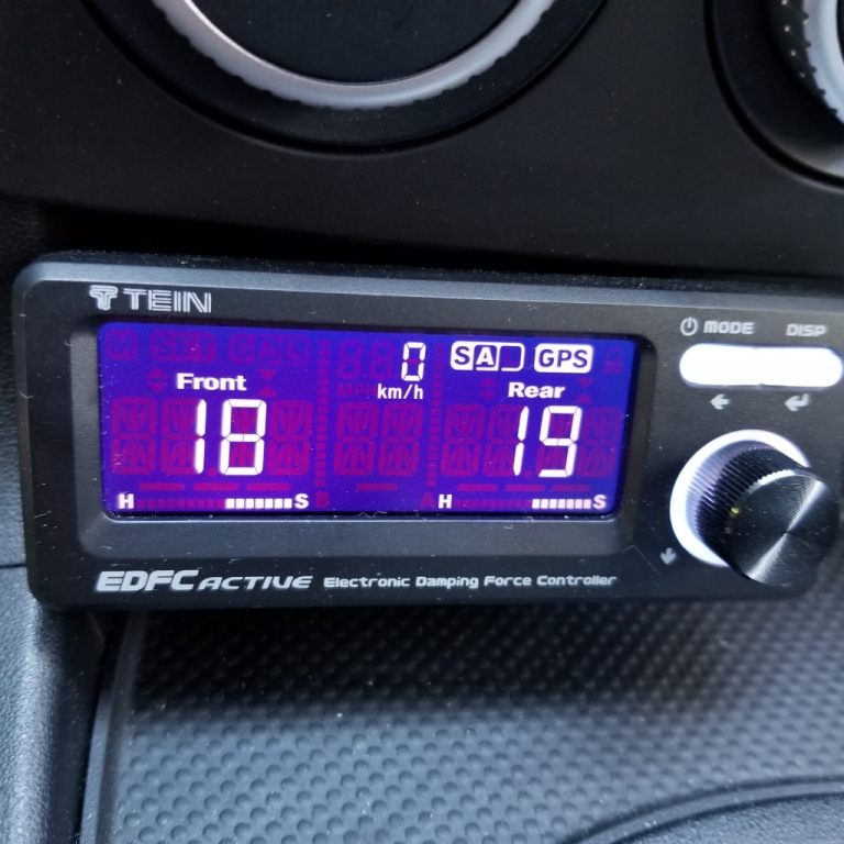

Le système EDFC est fonctionnel, y compris l'ajustement automatique des amortisseurs en fonction de la vitesse :woo:
J'ai peu roulé pour l'instant, et uniquement avec les préréglages usine. C'est rigolo et fort agréable.

Finalement je n'utilise que le mode Speed-Arrange :love2:
Le plus souvent S1 (standard), mais il ne faut que 3 clics pour passer en S2 (sport) :bien:
Maintenant je n'ai plus qu'à jouer avec la programmation des différents niveaux, à différentes vitesses. Surtout pour régler un arrière un poil plus souple que l'avant (le mode pré-réglé en usine est toujours égal avant/arrière).

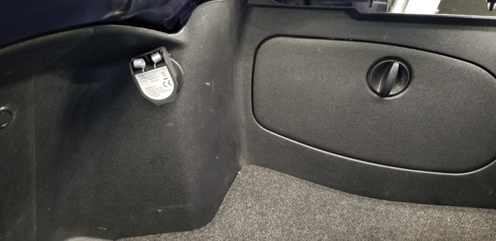

Seul bémol, il faut tirer un +12v vers le coffre pour y installer un allume-cigare adaptable (9,99€ chez Nortoto) pour pouvoir y brancher le compresseur d'air :tantpis:

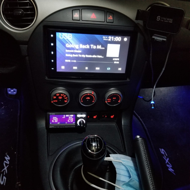

Petite balade d'environ 300km hier pour tester le système EDFC.
C'est géantissime :love2:
Mais pourquoi est-ce que tous les fabricants d'amortisseurs ne proposent pas ça ? :?
J'ai d'abord testé plusieurs réglages en manuel. C'est déjà bien sympas de ne plus avoir à s'arrêter, ouvrir le capot et le coffre, pour modifier quelques clics sur les réglages de dureté des amortisseurs.
Mais alors, le mode Speed-Arrange, paramétrable à volonté :woo:
Les amortisseurs durcissent tout seuls en prenant de la vitesse. Et ils s'assouplissent automatiquement en rentrant dans un village. Mais quel bonheur !
2 secondes et 3 clics pour passer du mode normal (ça y est, on a déjà pris l'habitude de l'appeler le "Mode pantouffle" :lol: ) au mode Speedy, que j'ai réglé bien ferme, mais toujours plus souple sous les 40km/h, pour finir extra dur à partir de 200km/h (non testé sur petites départementales étroites :ptdr: )

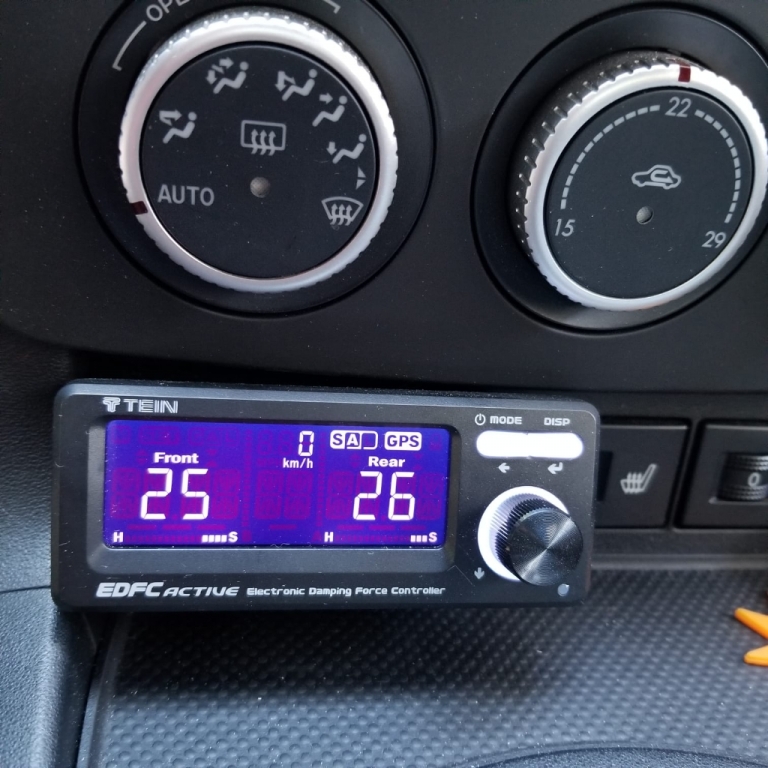

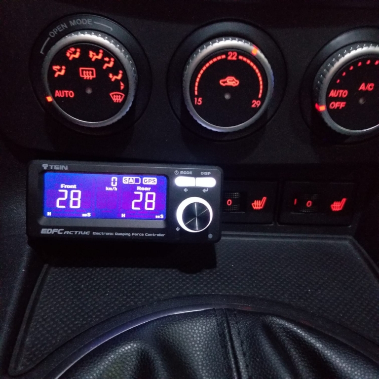

Le mode Pantoufle à l'arrêt :
Le mode Speedy, toujours à l'arrêt :

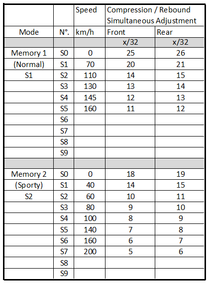

J'ai installé une prise allume-cigare dans le coffre, pour remplacer celle que j'ai supprimée au tableau de bord, et pour pouvoir toujours utiliser le compresseur en cas de crevaison.
Et pour ceux que ça intéresse je me suis fait un tableau récap' du paramétrage que je me suis fait. Tableau calqué sur celui de la notice TEIN.
Et non, pas de Recaro sur la mienne :tantpis:

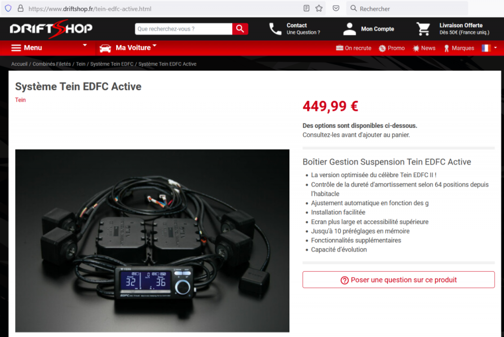

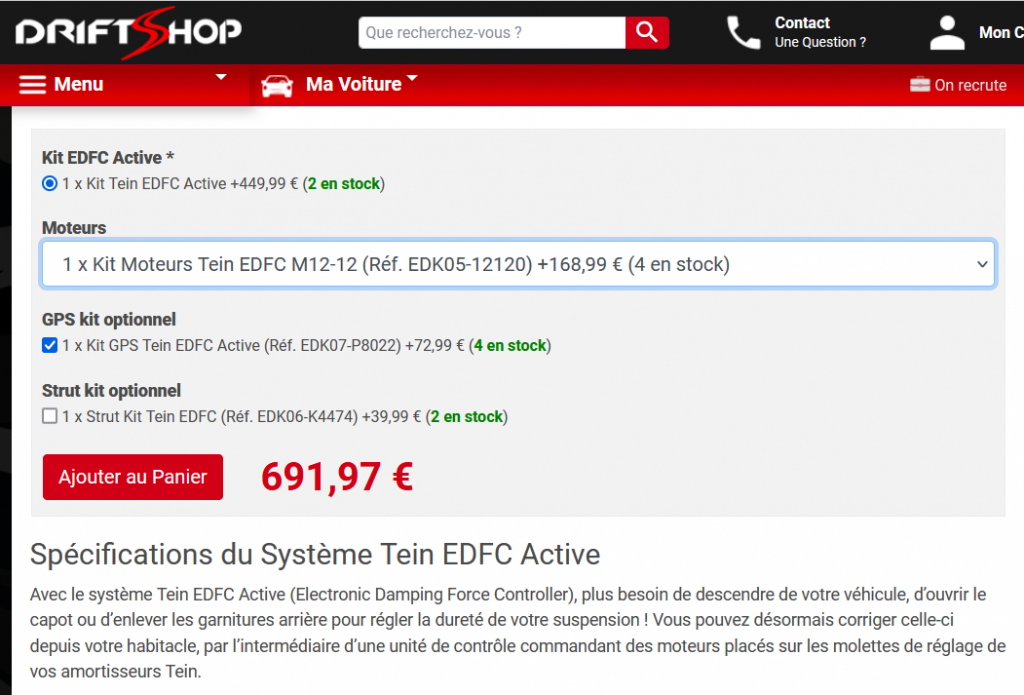

[Mode boulet : ON]

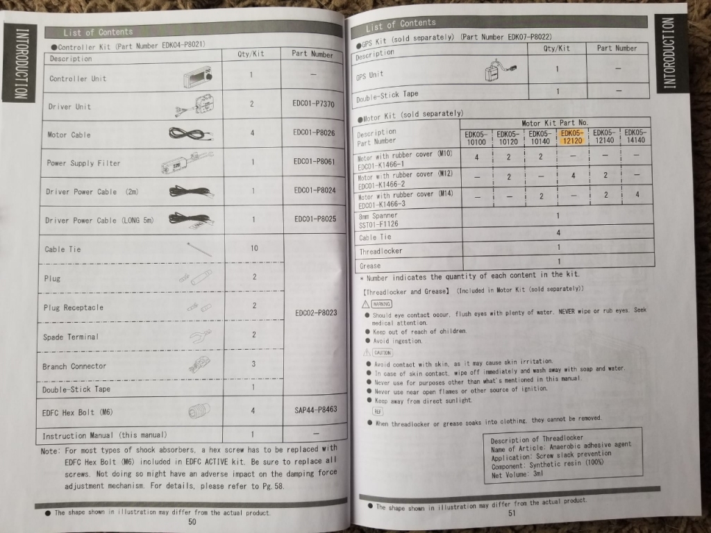

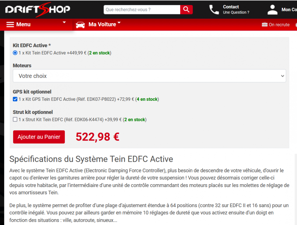

La semaine dernière j'ai commandé un kit TEIN EDFC chez Driftshop.
Vous m'accorderez que sur la photo ci-dessus il y a bien les 4 moteurs à placer en têtes d'amortisseurs :tantpis:
Je rajoute l'option antenne GPS pour bénéficier de l'adaptation de l'hydraulique en fonction de la vitesse. Le prix s'incrémente, tout va bien, je commande.
Dès le lendemain, mail de Driftshop, la commande est expédiée :jaime:
Le surlendemain (vendredi, donc), réception du colis :love2: , déballage ... Il manque les 4 moteurs ! :aie:
Je vais voir la liste du contenu du kit et ... :cry:
J'appelle Driftshop, le gars a l'air blasé (vendredi, vers 17h45, genre 1/4 d'heure avant la fin de sa semaine) je lui vomis dessus en lui disant que leur site n'est pas clair, que la photo est trompeuse, que j'avais bien vu qu'on pouvait ajouter des moteurs en option mais que je m'étais dit que c'était pour le cas où on voulait piloter séparément la détente et la compression, puisque c'est une fonction disponible sur l'EDFC.
Je lui ai dit aussi que j'aurais apprécié qu'ils m'appellent pour m'avertir que ma commande était incohérente (déjà produit avec d'autres sites).
Le gars m'a juste dit qu'il ferait remonter l'information ... A peine crédible :sic: Ce serait pourtant plus honnête de leur part d'ajouter une phrase claire, voire même d'annoncer directement le prix avec le kit nécessaire à un fonctionnement de base. Parce que le tableau de commande à 450€ seul ne sert strictement à rien :x
Et moi je n'ai plus qu'à ressortir la carte bleue pour re-débourser 169€ supplémentaires.
Ce qui met le kit à près de 700€. Soit en gros 1650€ avec les amortisseurs. J'espère que je serai satisfait du résultat parce que ça commence à chiffrer pour un système non homologué en France :cyp:
De toute façon le weekend prochain je pars au ski. Donc on verra ça à la fin du mois ...
Je viens de parcourir ton aventure sur ce kit,
Ca va en aider plus d'un je pense dont moi car il y a encore 5min je me poser la même question en regardant le site, mais surtout ce que je comprend pas c'est pourquoi mettre un prix de 449€ si il manque les moteurs et que du coup le kit sans moteur ne servirais a rien...
autant mettre le montant total et juste faire son choix de moteur.
Surtout que lors du choix de moteur il y a entre parenthèse (+449€) mais c'est pas vraiment le cas.
ça porte vraiment a confusion lors de l'achat !!
En tout cas super projet pour ton bolide ;)
