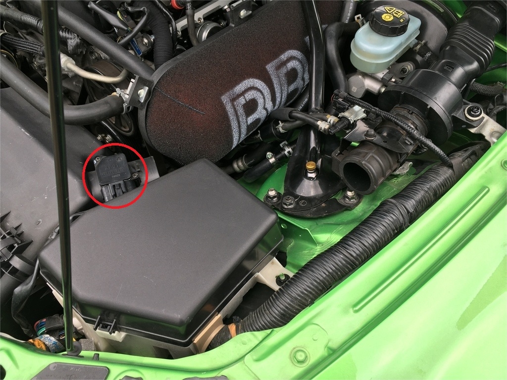

Bapt_ a écrit :
La boite d'admission devrait quand même envoyer un peu d'air frais, nan ?
En tout cas belle prépa, ça me fait réfléchir sur une possible pose d'AAC et d'un VM allégé :faim:
Yess entièrement d'accord
Mais en fait faudrait aller chercher de l'air frais tout en bas comme une admission mazdaspeed pour amener un peu d'air bien frais :arrow:

L'air ne passe pas dans cette boite, elle est cloisonnée pour résonner ;)
Donc tu peux la retirer

Ben oui c’est ce que je disais .. déjà pour le poids et espace interieur moteur
Virer l’admission et le résonateur

Je crois que la boite à air est conservée pour servir de support à un capteur qui doit être utile au bon fonctionnement de l'ensemble.
En tout cas c'est le cas sur quasiment toutes les photos publiées sur les prépas ITB de BBR.

Il est positionné ou ce capteur ?

ok d'ailleurs je ne voyais que ça .. c'est le débimètre mais je me demande si cela joue toujours bien son rôle d'aspiration car ce n'est plus relié avec l'admission interne du coup ça n'aspire plus en soit c'est juste le volume d'air qui rentre naturellement dans le conduit de l'admission classique relié au débimètre qui sert encore de calcul pour ce capteur ..
Tu en sais plus Froggy sur le sujet ?

Ah ouais vous parliez de la boite à air, qui n'est effectivement plus utile. Moi je parlais du résonateur en haut à droite.

Ben en fait je parlais des deux
Mais comment fonctionne ce débitmètre s’il n’y a plus l’aspiration puisqu’il est plus relié
Il n’y a que l’air qui pousse au depart .. enfin faut qu’on m’explique

Le résonnateur est toujours utile il ramène du son dans l'habitacle.
Par contre pour le débitmètre j'avoue que je suis perplexe. Il s'agit d'un moteur aspiré. Donc c'est par ce que le papillon est ouvert que le début de gaz augmente.
Là le MAF il voit toujours pas même chose, modulo je roule à 180 contre je roule à 60 bien sûr.
J'imagine que du coup la carto se base sur une position de la pédale d'accélérateur.

Du coup a quoi sert le capteur du débitmètre s’il ce sert du capteur de la pédale de l’accélérateur ??

C'est plus précis et ça permet un pilotage en boucle fermée.
Le capteur c'est la consigne.
Le débitmètre c'est le réel qui rentre.
On pilote le boitier papillon en fonction de la consigne et du réel (loi carto pédale).

ah ok :) je pensais que le réel qui rentre était aussi en fonction de l'aspiration du volet de l'admission interne. Il n'y a pas de notion d'aspiration en soit qui doit jouer un rôle aussi :?: .. qui pouvait je supposais augmenter le flux qui passe par le débimètre ... et donc des valeurs plus importante ..
