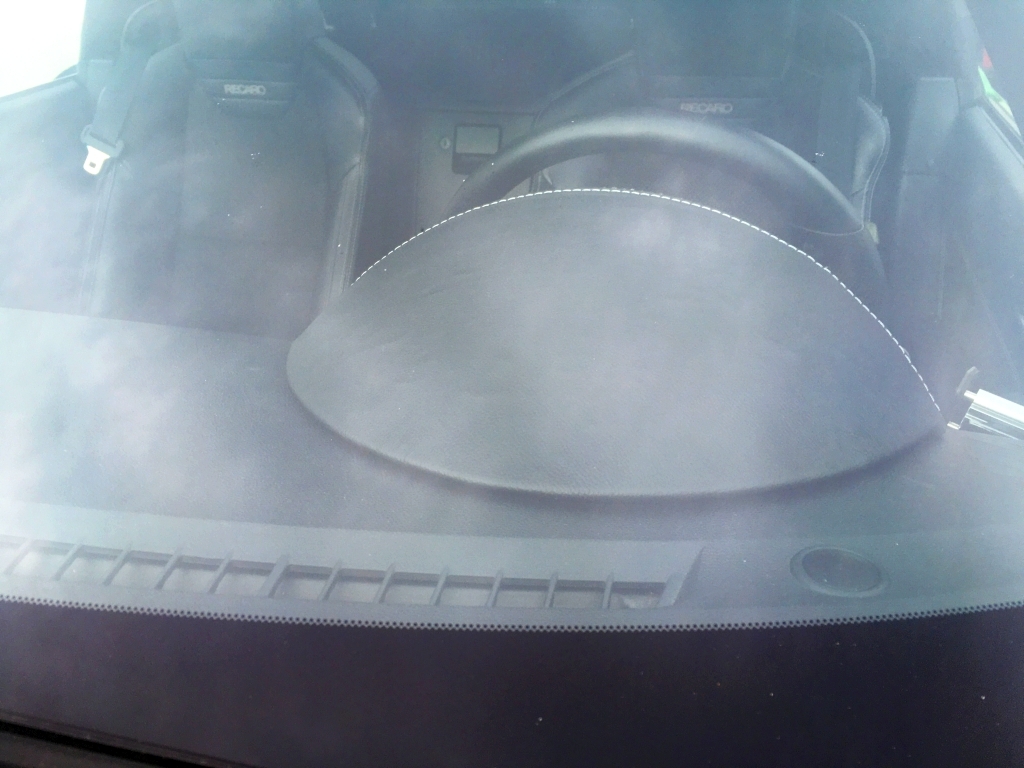

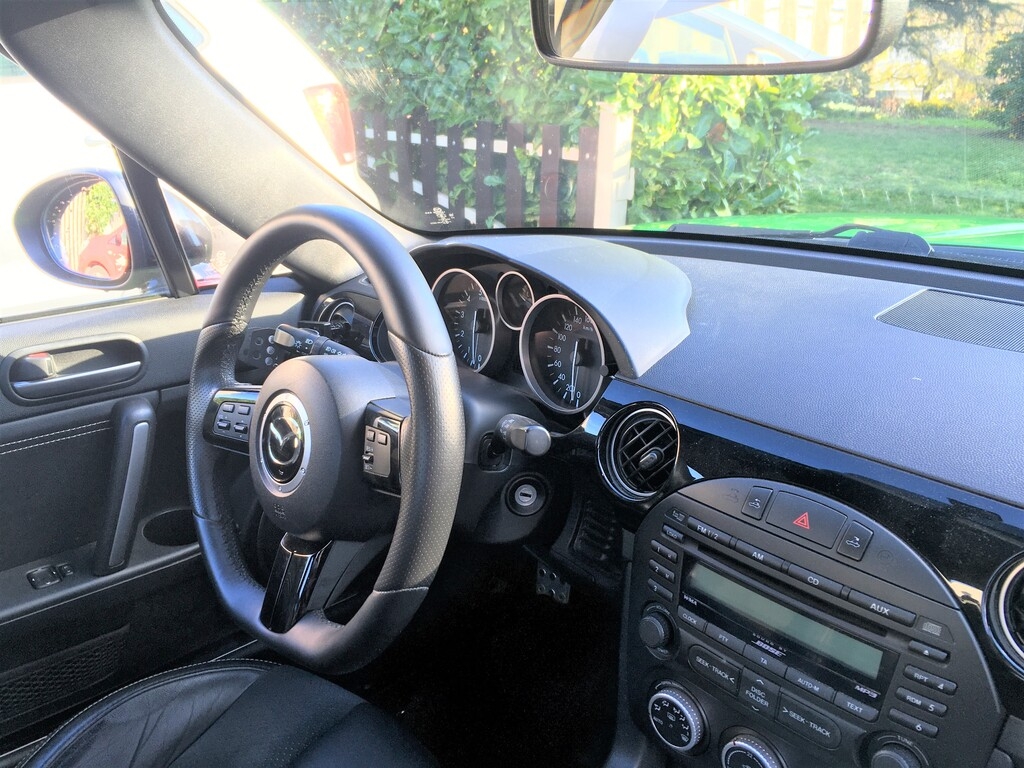

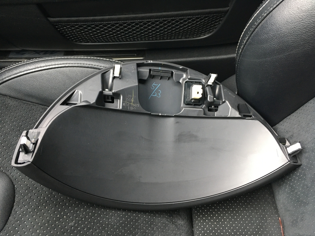

Petit test de changement de casquette de compteurs.
Pour le démontage c'est ultra simple, il faut juste faire attention au branchement du micro du kit main libre (si la voiture en est équipée)
Premier essai avec la casquette d'origine recouverte de similicuir avec surpiqure blanche
Le résultat est sympa mais on perd l'usage du micro
Deuxième essai avec la casquette montée sur la version US "Miata Club" avec l'option bluetooth

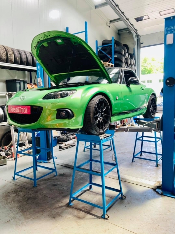

Salut Nico,
Sur la MX5, si tu veux t'amuser, la priorité c'est bien l'amélioration des amortisseurs et le réglage du chassis.
Après un petit tour chez Road&Track pour le montage des Ohlins et un réglage chassis qui va bien :faim:
Les dessous de la grenouille ne sont pas très propre, faut dire qu'avec le rabaissement, maintenant elle tient plus de la tondeuse à gazon que du SUV :D
Désormais les routes forestières, c'est pas une bonne idée. :roll:
Pour un daily, le montage d'un système d'admission ITB est un peu extrême, la conso tourne autour de 12l et le son est démoniaque dans les tours.
Mais bon, j'ai la même conso sur mon daily d'hiver donc je suis habitué.
Et puis pour le son, en ville la voiture reste très discrète, elle est plus silencieuse qu'une MX5 avec un pot sport extrême.
Faut juste éviter de glisser sur l'accélérateur, sa surprend :o

C'est la référence NP33-55-420, attention il s'agit de la version pour kit main libre (il y a un emplacement et des petites fentes sur le dessus pour le micro)
Cette casquette d'instruments est relativement rare donc introuvable d'occaz car elle a essentiellement été montée sur la série Miata Club aux US.
On peut voir plus précisément ce que cela donne sur les photos de ce site par exemple : https://www.topspeed.com/cars/mazda/2014-mazda-mx-5-miata-club-driven-ar161582.html
MAZDA France ne l'avait pas, j'ai donc dû l'acheter chez TascaParts :
https://www.tascaparts.com/oem-parts/mazda-cluster-cover-np3355420
(Attention, en plus du prix, les frais de port et de douane piquent fortement :x ).
