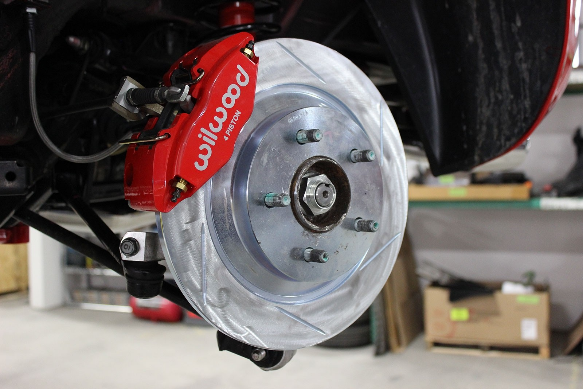

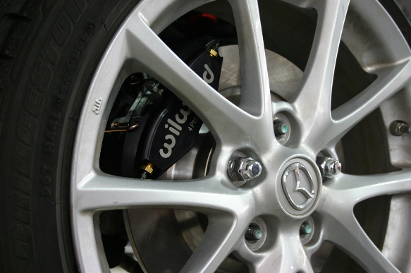

Reçu ça vendredi:
Les poids individuels:
L'étrier 4 pistons:
Le bol alu:
La piste acier:
La platine d'adaptatation en alu:
Soit un total de 7,2 kg vs 12,92, soit un gain d'environ 5,5 kg par roue avant (je n'ai pas pesé la visserie) :oui: :faim:
310 mm vs 323 mm (freins OEM d'RX-8)
j'aurais pu gagner plus en revenant sur le diamètre OEM des freins d'NC (290 mm) mais bon !

Wow, 11kg de masses non-suspendues en moins, c'est super! :bien:
Tu vas faire quelquechose pour l'arriere? Disques a bol alu?
"Facile. Une deuche."
Message Publié : Lun 25 Nov 2019, 15:38
Message(s) : 5188
Localisation : 92, 74 et 29
Je vais voir si le passage à 4 pistons déséquilibre, si oui j'augmenterai le diamètre des disques arrières, peut-être la partie arrière du 'little big kit' de chez Flyin' Miata, ce sont des disques prévus pour Mazda 5 et les étriers conservent un mécanisme pour le frein à main.

Les jantes sont en 17 ''. ?
Message Publié : Lun 25 Nov 2019, 16:00
Message(s) : 5188
Soit les jantes OEM en 17, soit des Advan RG en 17 également.
A priori le kit arrière se monte avec des cales, m'inspire pas.
