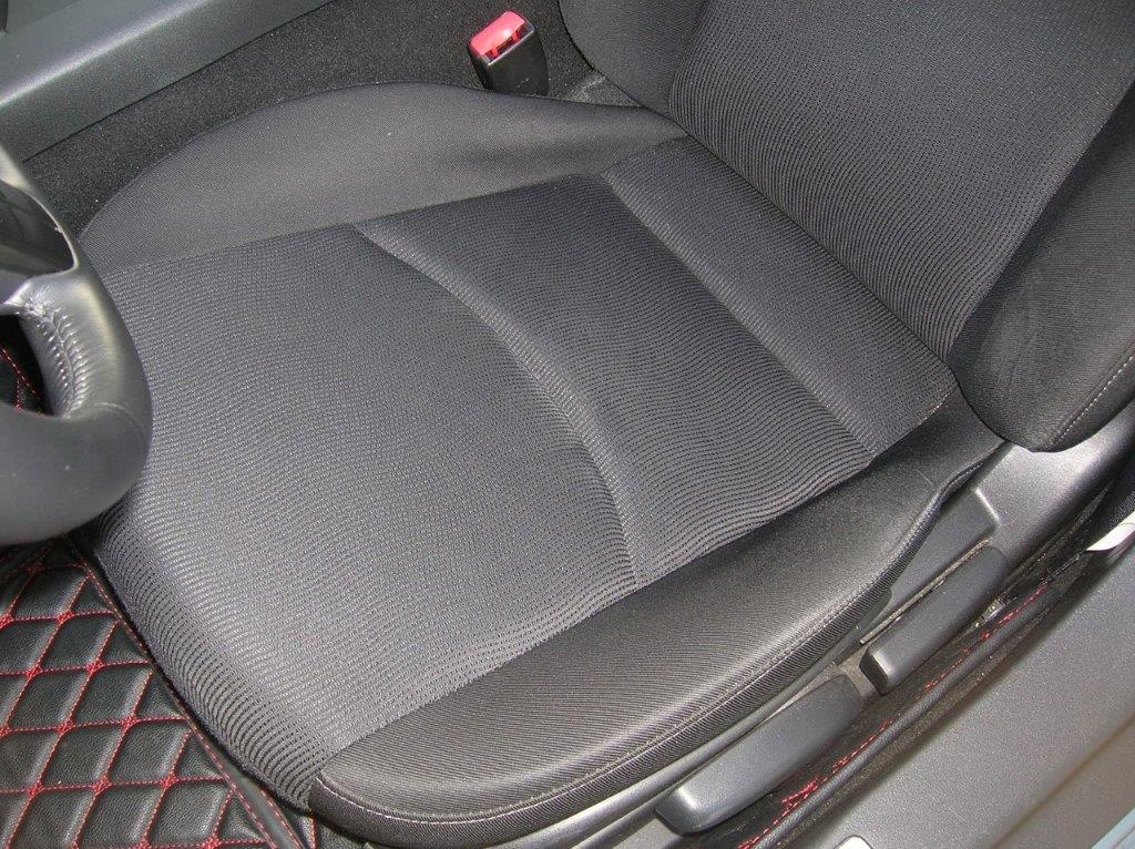

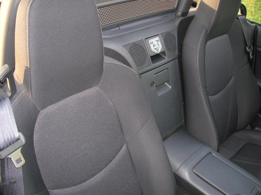

Puisque l'on est sur les sièges voir comprendrez que je les changerais surement :
Sont pas moches mais pas trop ... sport

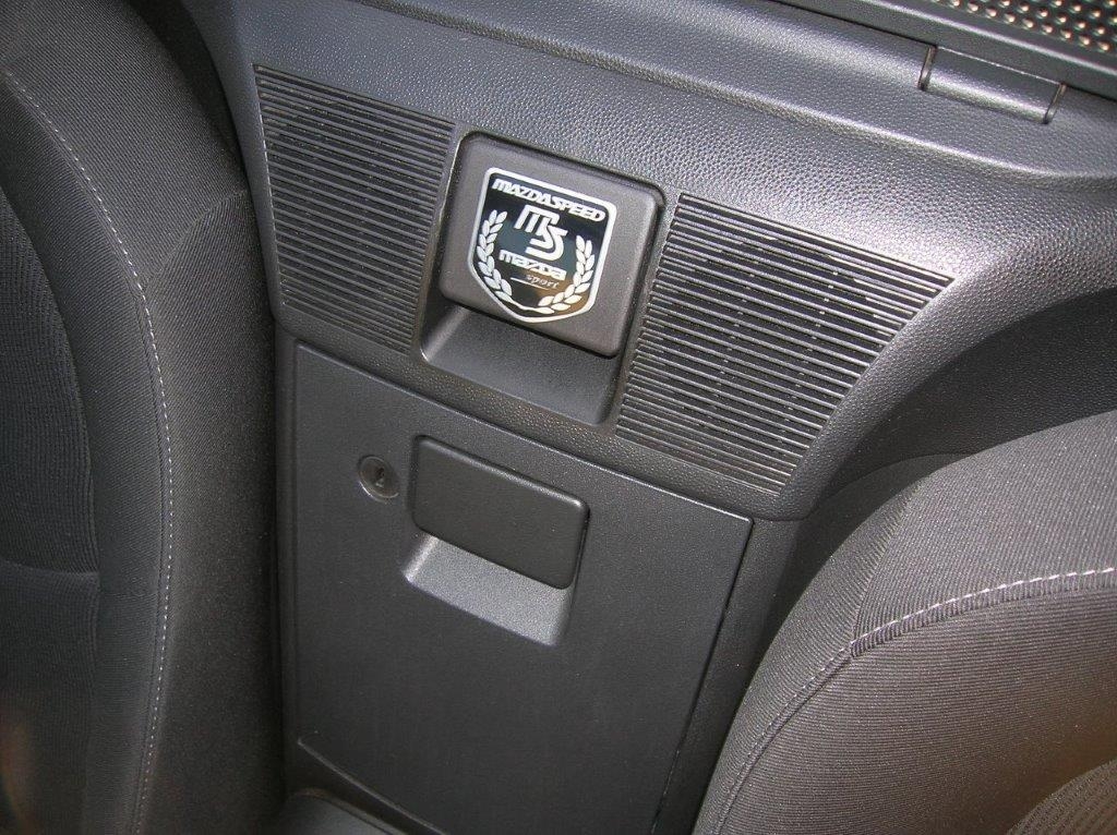

et le petit autocollant au milieu des sièges :

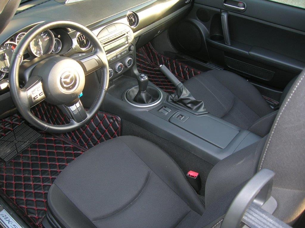

Ca y est l'affaire est bloquée et je vais la chercher le 10 Décembre! :D
Le vendeur m'a donc fait des photos. Avec les sièges on peu constater ces merveilleux tapis de sol :vomi:
Et je les poste maintenant

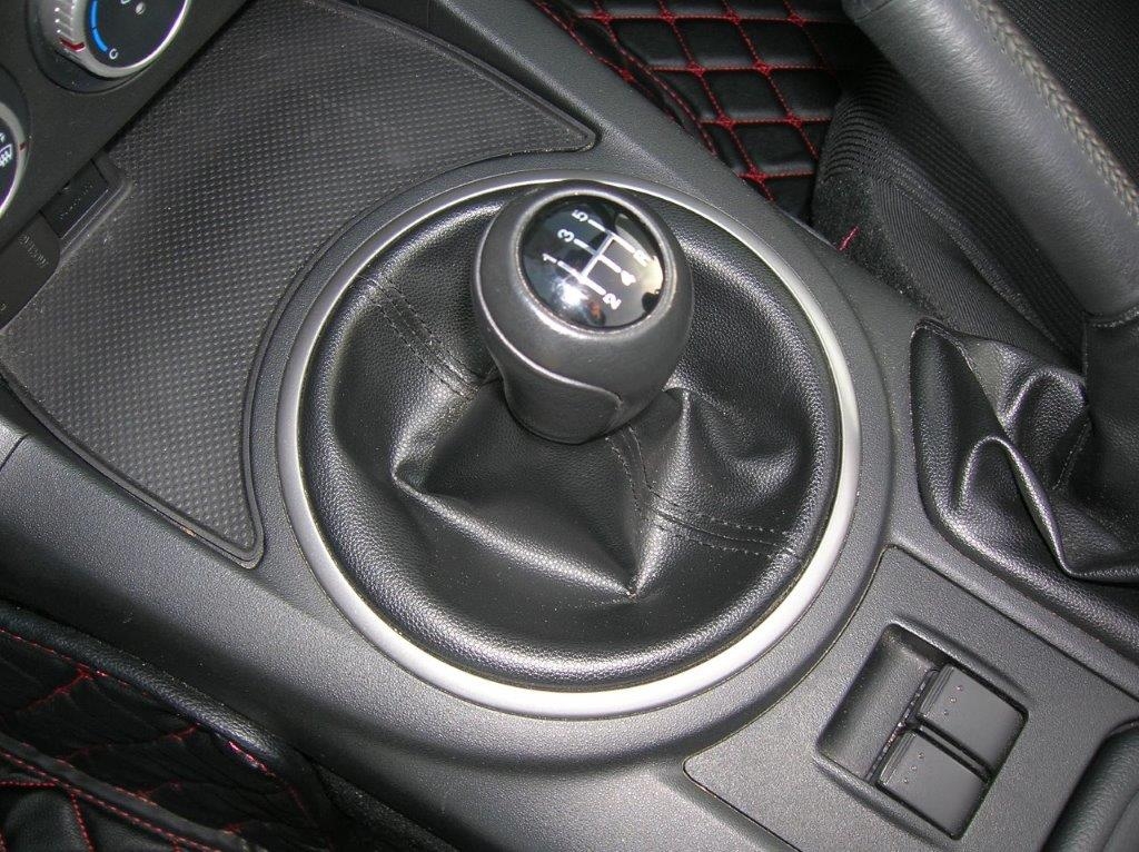

Il y le petit levier de vitesse :
J'avais oublié qu'il était si petit :D
Comme c'est une boite 5 je en pourrais pas mettre de shortshift CAE je me contenterai d'un IRP ou autre plus traditionnel
Pour revenir sur les sièges les Recaro RS passent dans la NC?

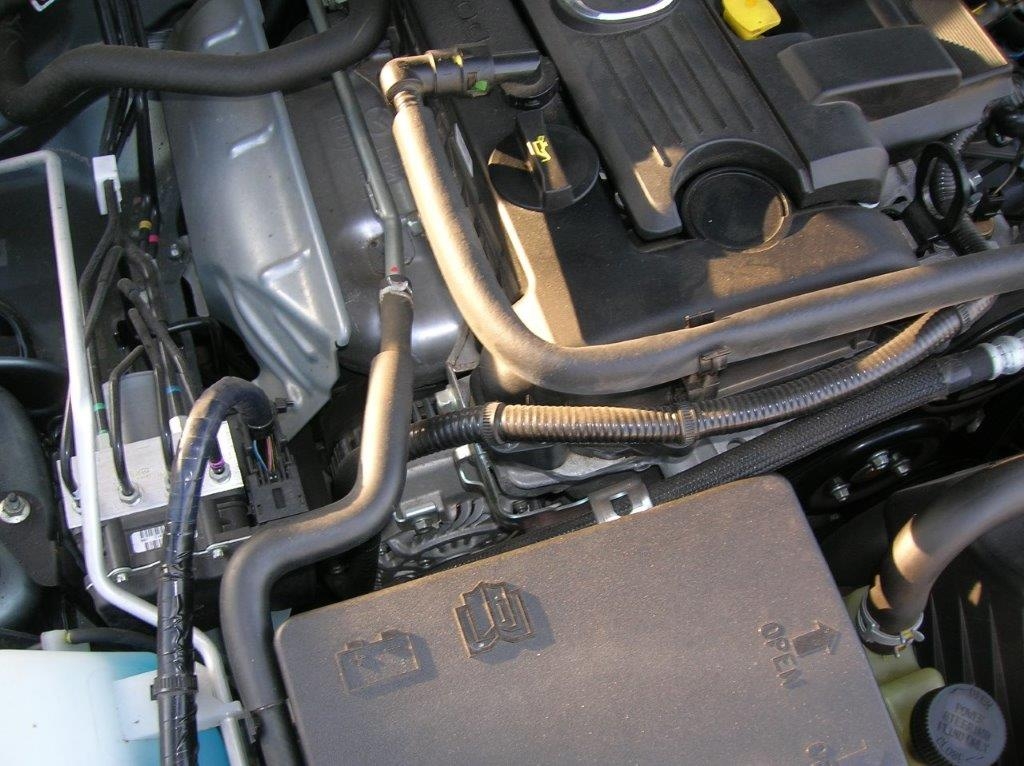

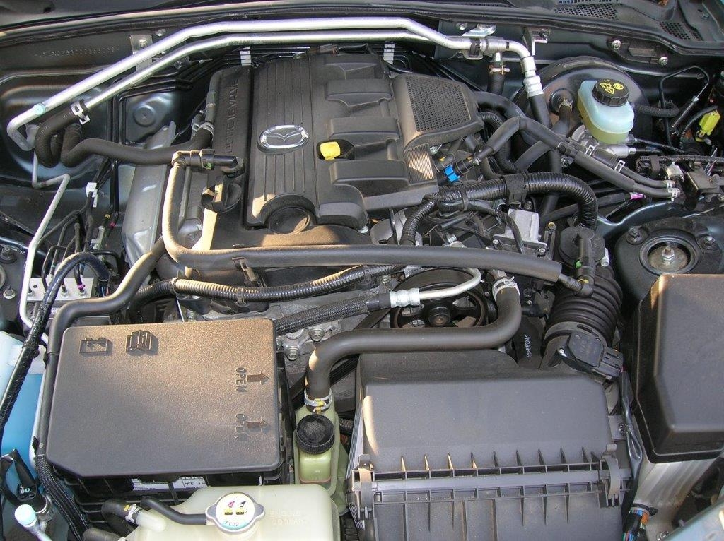

Et voila la baie moteur. Vous en avez vu plein de fois, mais je ne peux pas résister à vous a montrer ; Entièrement d'origine :D :
Premier constat la baie est propre le vendeur ne l'a pas nettoyé, je suis plutôt content
Il n'y a pas de résonateur; Je l'aurai enlevé avec plaisir
Pas de barre de renfort
Par contre il y a 3boites en plastique
a droite ça doit être les fusibles ..
Au milieu de filtre à air que je vais remplacer
Et a gauche la batterie : Je me demande si on peut la déplacer dans le coffre :?

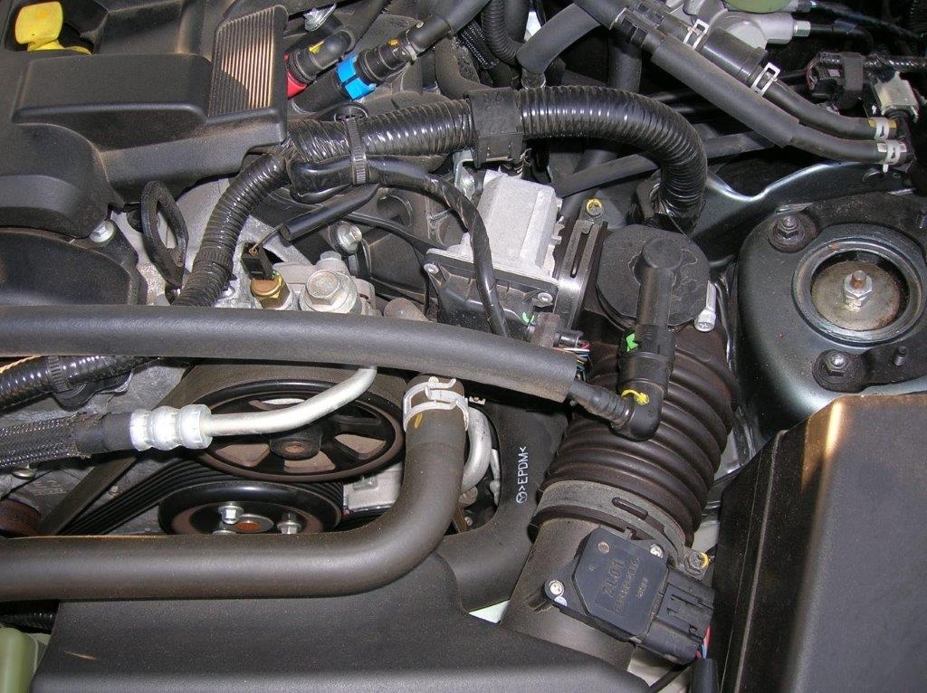

Et j'oubliai le petit réservoir de liquide pour la DA
On doit pouvoir le relocaliser vers la cloison pare feu?
Elle pas mal encombrée cette baie!
Marc
Je comprend pas cette envie!!!! :?
Mazda s'est cassé la tête pour avoir une répartition des masses de 50/50 sur la NC et c'est pour cela que la batterie a été replacé à l'avant grâce au recul du moteur de 135mm vers l'habitacle.
De plus, la déplacer dans le coffre ferait perdre de sa contenance et il faudrait la changer car il faudrait revenir sur une batterie au gel et non une batterie classique comme lorsqu'elle est dans le compartiment moteur.
Après, vous faites comme vous voulez.

Salut Marc,
Arff effectivement il faudra vite changer ces sièges et ces tapis :ricane:
Il me semblait bien avoir vu de loin une déco entre les deux sièges ;)

Quoi c'est bien un résonateur :lol:
Ouaip c'est stock de chez stock cette baie moteur :D
Je vais surveiller de près ce que tu vas nous concocter au niveau de l'admission globale :arrow: de mon côté pour l'instant en attendant de répliquer ton concept :oops: je vais partir sur un filtre KN
Oué c'est vrai que la batterie est placée notamment pour une répartition de la masse 50/50 mais bon un joli turbo ou bien un big radiateur pourra aisément lissé la ré"partition des masses pendant que cette grosse batterie pourrait largement aller ailleurs :oui:

Bon t'as gagné aussi le poids d'un régulateur de vitesse au vu du volant qui en est dépourvu à sa droite :geek:

Pour ce qui est de la batterie, je miserais plus sur un modele lithium beaucoup plus léger et que tu pourras, si tu le souhaites, re-localiser dans la bai moteur.
Pour le filtre et le boite à air, à part des systèmes très coûteux ou super contraignant pour le nettoyage, je te conseillerais juste de mettre un filtre coton ou mousse. Tu peux peut être améliorer un peu l'apport en air en simplifiant le conduit avant la boite à air mais dans l'ensemble tu as plus à perdre qu'à gagner, surtout à bas régime et mi régimes :tantpis:
Effectivement les sièges en tissu sont bien fade et font bas de gamme mais au moins ils ne glissent pas :aie:
Sans parler du câblage !!!!

C'est vrai que les sièges tissus cela fait bas de gamme mais si ce sont les mêmes que sur la NC, certes, ce ne sont pas des baquets mais ils tiennent vraiment bien en virage. Surtout par rapport aux sièges cuir de NC, ils sont bien plus creusés.

Bon les tapis il y a des amateurs :arrow: tu peux récupérer quelques € à la revente ...
J'ai déjà vu des housses cuir oem neuve en vente, pas besoin de remplacer le siège complet.
Mais je pense que ce n'est pas ce que tu recherches :!: ;) :arrow:
Coté RECARO CS
oui ils passent.
Perso j'aimerais en placer one :arrow: juste chauffeur, j'en avais trouvé un a un prix correct mais il n'avait pas la bonne assise Lat, je ne désespère pas ....
Il y a moyen d'en trouver en occasion ! sur une Ford RS - Clio RS - Opel VXR en autre ...
