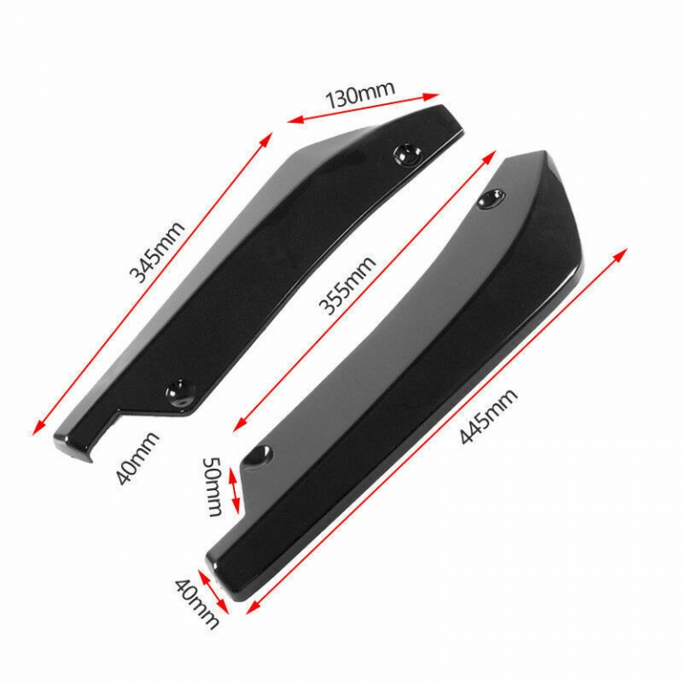

Quelles sont les dimensions et le type de 'fil' choisi ?
On a une imprimante 3D au bureau, pas gigantesque mais peut-être que ça passe.

Voilà une idée des dimensions mais je posterais ce soir toutes les infos de comment j'ai fais.

445, aouch, je vérifie mais je suis pessimiste.

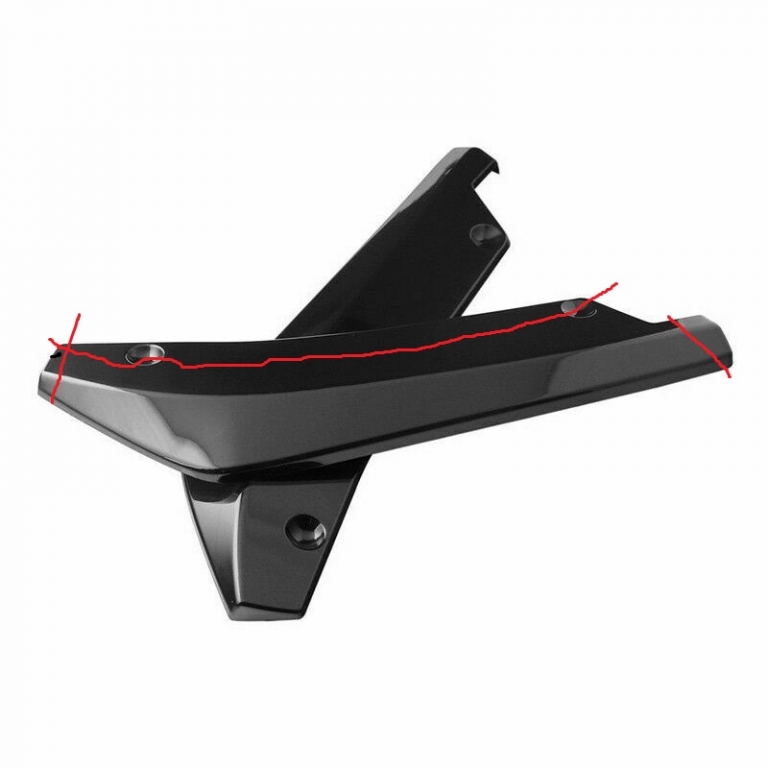

Pour ceux que cela intéresse, voilà comment j'ai réalisé mes lipp.
Déjà :arrow: je ne me lance pas a l'aveuglette ;) j'ai une face complète de NCFL en réserve ou je fais toutes mes "opérations" personnalisée.
J'ai chercher longtemps sur la toile mais je n'ai jamais trouvé un Mod qui m'agréait.
J'ai pris la décision de le fabriquer. Dans un premier temps :arrow: j'ai dessiné quelques dessins et découpé des gabarits :arrow: malheureusement sans jamais arrivé a un résultat satisfaisant. :sic:
J'ai alors commandé sur ali un Mod chinois universelle à 10 balles :lol: . Au départ juste pour avoir une idée de forme, de plus j'ai pris un Mod pour pare choc arrière :oops:
Une fois livré, j'ai positionné et là :arrow: met venu l'idée de l'adapté. c'est donc un pure hasard :arrow: car la forme et les dimensions étaient quasi bonnes.
Si vous décidez d'en fabriquer un jeu.
La première opération est de l'adapter à la forme :arrow: sous votre pare -choc.
Ensuite il faudra également le réduire sur les cotés "G&D" et lui faire prendre la forme idéal :arrow: vous aurez de cette façon un résultat proche d'une pièce OEM !
En gros voilà les points de découpes.

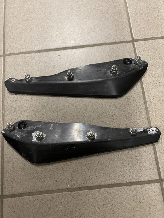

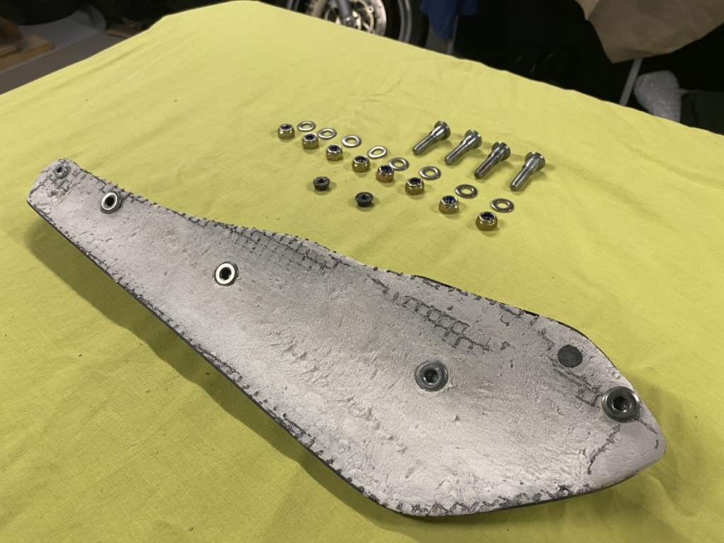

Une fois arrivé au résultat escompté :arrow: il faut le renforcer, coté épaisseur c'est vraiment léger au départ.
Pour cette opération pas le choix, résine de polyester et léger grillage. perso j'ai deux épaisseurs.
Pour le coté fixation, je suis parti sur 5 points mais 4 suffirait. :arrow: Pierre ;) le diamètre pour moi est 4x8mm et 1x6mm sur l'extrémité. mais vous pouvez fixer 5 mm et sans écrous.
J'ai travaillé avec de la visserie titane :arrow: parce que je viens du monde de la moto et j'ai du stock, bien évidemment une simple visserie fait le job. Il n'est pas nécessaire de démonter le pare choc :arrow: double face pour l'ajustement, perçage et vis de fixations spéciale pour abs. il y a largement la place à l'intérieur.
Voilà le résultat après séchage.
Et poncé
A ce jour ils ne sont pas encore peint.

L'avantage de la visserie titane c'est la résistance accrue mais aussi le poids. En général placer pour le coté performance.
Encore une fois dans le cas présent elles n'ont pas leurs utilités, sauf bien évidemment si le poids est rechercher :arrow: c'est horriblement cher :arrow: je les avaient dans mon stock.
Si vous voulez tout savoir :arrow: les vis proviennent d'une GSXR 1000 :arrow: fixation disque de frein flottant.
Bon tout le monde n'a pas ce genre de visserie, pour le coté léger :arrow: vous pouvez utiliser ce genre vis. Vis à bois :arrow: mais fonctionne très bien dans le plastique épais, comme un pare choc ;)
Nous avons tous un vieux meuble IKEA ...
L'avantage :arrow: il ne faut pas démonté le pare choc "dans mon cas :oui: pour les écrous"
Le désavantage :arrow: il y a grande chance que si démontage, cela va être compliqué :sic: qualité vraiment a :vomi: :ricane:
Au montage :arrow: l'idéal est un point de silicone colle a chaque vis.
La grille de renfort utilisée avec la résine de polyester :arrow:
https://www.barbecook.com/be-fr/bc-acc- ... lle-souple
Tout est fait avec matériaux récupéré / détourné. :ptdr:
Le poids des lipp a peine 200gr "par coté" rigidifiée & visserie comprise dans mon cas.
