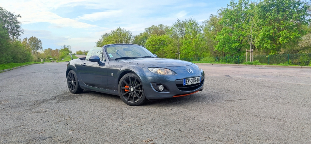

Rapide balade hier soir, l'occasion de faire quelques photos et de mettre enfin en valeur ces magnifiques Recaro !
J'ai aussi ajouté un diffuseur, qui était une option catalogue, ca rend plutôt bien !
Prochaine étape, surement le weekend du 8 mai, virer le vieux plastidip des jantes et les repeindre proprement !

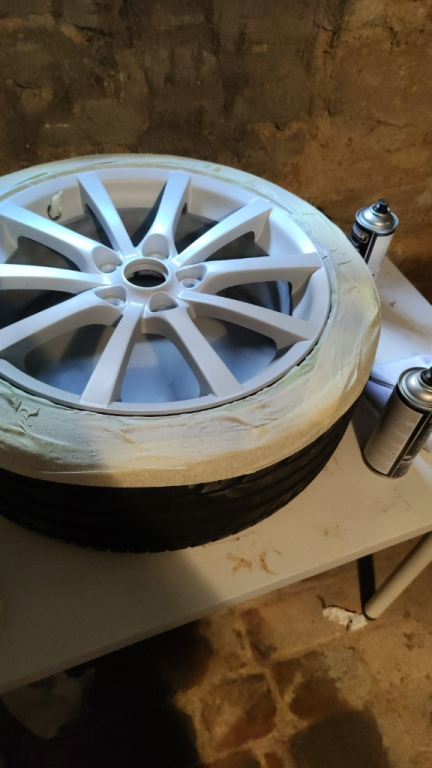

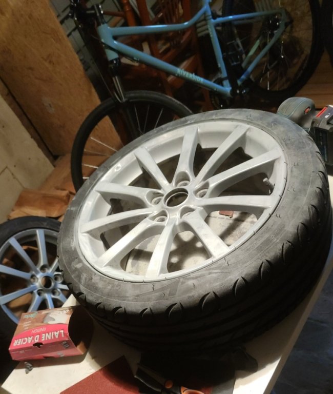

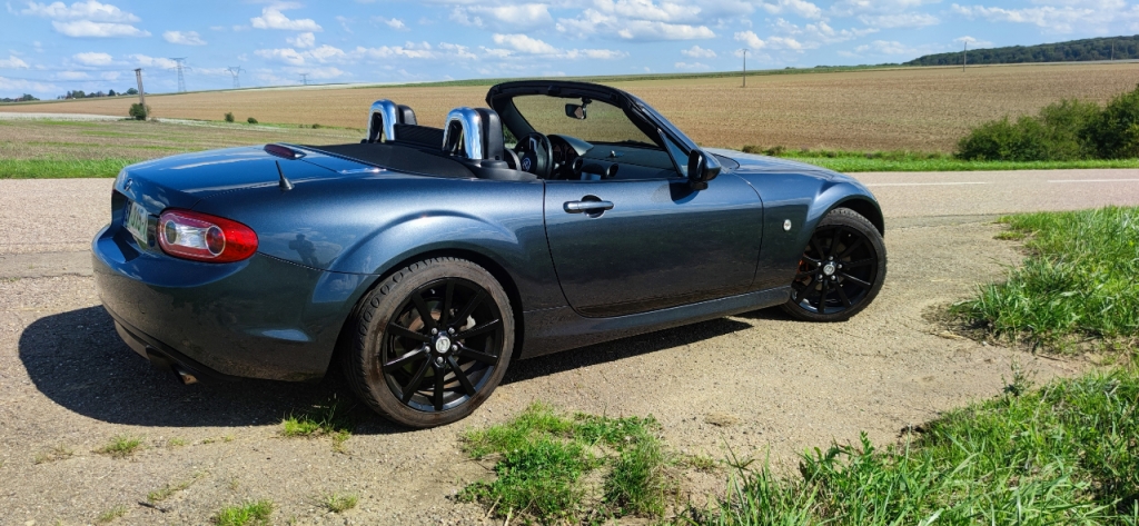

Et voici donc les photos des travaux jantes :)
J'ai d'abord du trouver une technique pour virer le plastidip qui bien sur ne s'enlever pas comme il le devrait : en le décollant de la jante.
J'ai fini par trouver le combo White Spirit + Karscher bien proche.
Ensuite ponçage (pendant quelques heures)
2-3 couches d'apprêt
2-3 Couches de peinture noire + 2 couches de vernis
Et le résultat final sur la Mx :D

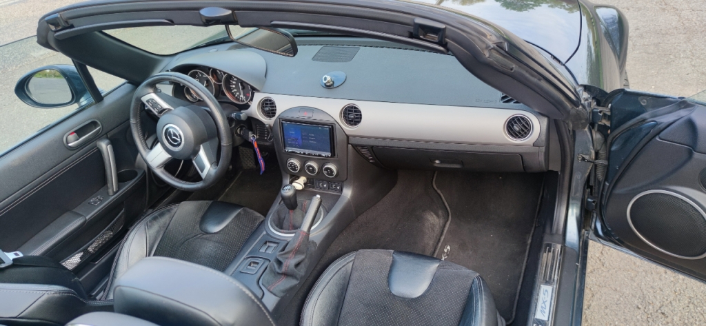

Je suis actuellement face à un dilemme sur une modification intérieure de ma Mx5
Je voudrai modifier le poste de pilotage mais j'hésite entre 2 solutions :
- Optimiser le volant d'origine : type guardian design + ajout d'un régulateur de vitesse (en fonction du tarif)
-Passer sur un volant 3 branches style Momo ou OMP pour un esprit plus racing
Est ce que des personnes ici sont passés sur ce type de volant sport sur NC ? J'ai du mal à trouver des images
Dans l'attente, quelques photos du bolide
