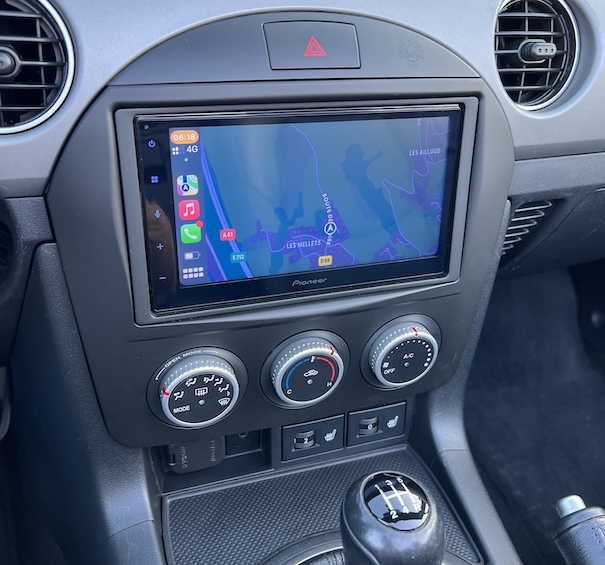

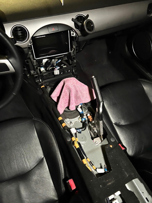

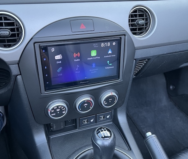

On attaque enfin la partie qui me parle le moins (je n'ai encore jamais fait), montage de l'autoradio. Autant, vous dire que j'ai épluché un max de sujet sur forum pour le faire bien et en one shot. Je n'ai pas envie de monter et démonter le truc 20 fois pour rien.
J'ai pris le SPH-DA360DAB pour avoir le carplay sans fil, techniquement la qualité est présente avec Pioneer, donc je ne devrais pas avoir de mauvaises surprises.
Pour les câbles et façades, j'ai tout pris chez I.L, panneau pour modèle à partir de 2008 (je précise, car je me suis planté sur la première commande :aie: )
Kit de câbles (MX-5 BOSE / Pioneer Radio Steering Wheel Adapter) https://www.ilmotorsport.de/en/mx-5-bose-pioneer-radio-steering-wheel-adapter-6050/1583 pour conserver les commandes au volant et compatible système Bose.
Démontage de la console centrale, petit coup d'aspirateur par la même occasion.

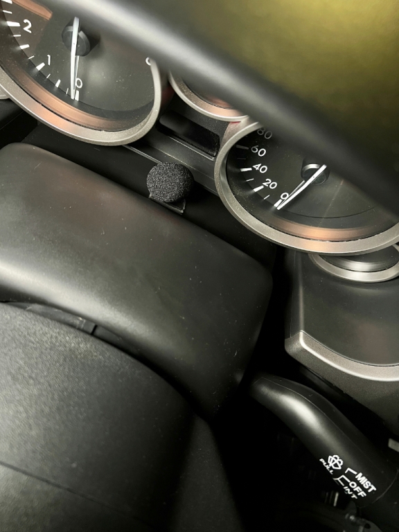

Installation du micro au plus court et plus simple, mais tout en restant discret.
Premier montage à blanc pour vérifier le bon fonctionnement de l'autoradio tout simplement.
Prochain post, ça sera avec le montage final et le schéma de câblage que j'ai selon ce que j'ai acheté au cas où

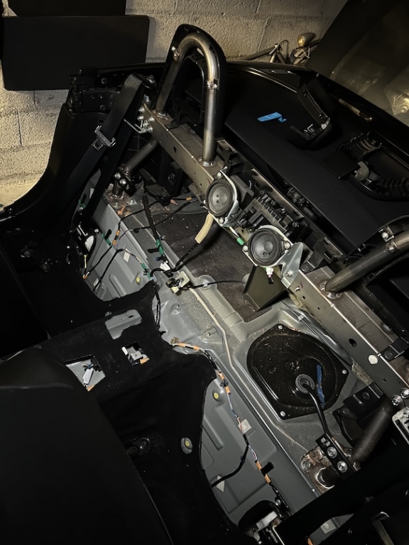

Après la pose de caméra de recul et de l'autoradio, je dois forcément raccorder les deux.
Donc démontage des caches derrières les sièges, super rapide et facile à faire, j'en ai profité pour passer un coup d'aspirateur et de chiffon pour rendre tout ça propre.
Une fois le tout connecté, un petit test pour vérifier le fonctionnement. RAS :D on remonte tout et c'est partie pour un tour !
Pouvoir profiter de CarPlay sans fil dans une voiture de 2010, c'est quand même pas du luxe, j'adore :love:
La finition avec la façade IL est impeccable.

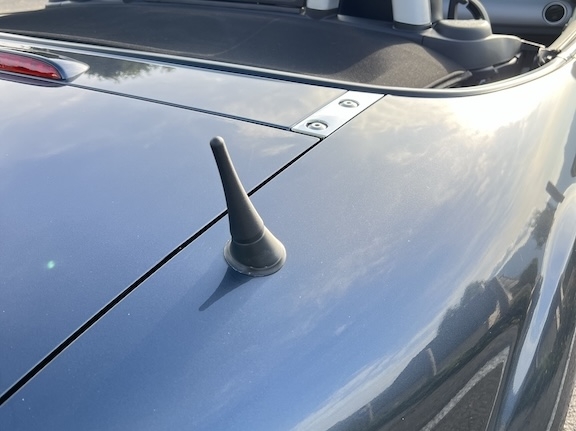

Dans la lancée, j'ai reçu mon antenne commandée sur Aliexpress à 13€... bah, je capte mieux qu'avant :ricane:, elle n'est pas en plastique donc ça ne fait pas cheap du tout. Je n'ai juste pas pris avec le DAB, car je n'en ai pas l'utilité pour le moment.

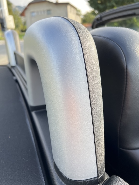

J'ai essayé de faire un covering alu brossé sur les caches arceaux, c'est un métier clairement, il faut le reconnaitre. Au bout de 1h c'est m'a gonflé, je suis parti chez brico, une bombe de peinture alu et hop en 30 min, c'était réglé pour 14€. Et le résultat me plait bien plus que ce que j'avais imaginé.

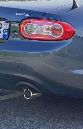

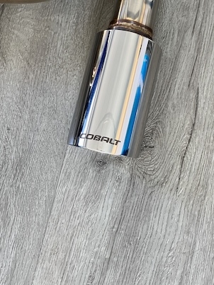

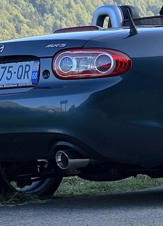

Update :

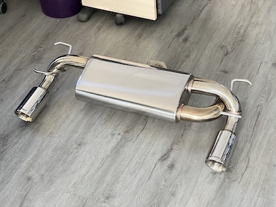

Changement de l'échappement, plus tôt que prévu, mais quand une bonne affaire tombe, il faut savoir la saisir. :D
Donc un magnifique Cobalt, le côté chrome me rappelle le HD Sportster 1200 que j'avais.
Je vais pouvoir ressortir le Belgum Chrome pour l'entretenir. J'ai bien fait pas de le donner.

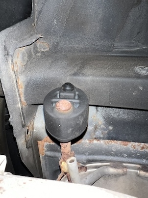

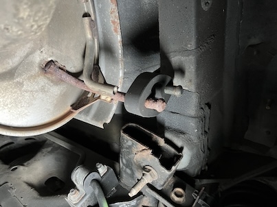

Démontage de l'ancienne marmite, non sans effort vu que les écrous étaient complètement rouillés :evil: (c'est dans ces moments-là que je me dis que je devrais acheter une péteuse).
Après 15 litres de WD-40, 3 bouteilles de gaz chalumeau, 68 insultes dignes d'un gitan en colère, j'ai fini par réussir à faire tomber l'échappement d'origine. :langue:
Merci au forum :bien: pour l'astuce de l'eau savonneuse pour les silentblocs, chiant à retirer avec la crasse, mais une fois nettoyé, ça se monte sans effort.
Photo pour le rendu avant / après
Vidéo pour les oreilles (cette pile poile ce que je recherchais) :bave:
Youtube
Mazda Mx-5 NC FL 2.0L 160cv Metropolitan Grey 2010

Oui, la péteuse ne sert à rien quand c'est bien bloqué.
L'idéal c'est le chalumeau oxy-acétylène, avec la plus petite buse possible. Rien ne lui résite.
Par contre, ça ne dispense pas d'un coup de taraud + filière dans l'écrou et sur le goujon.
D'ailleurs, souvent je commence par un coup de filière sur la longueur du goujon qui dépasse de l'écrou, avant même de commencer à débloquer l'écrou ;)

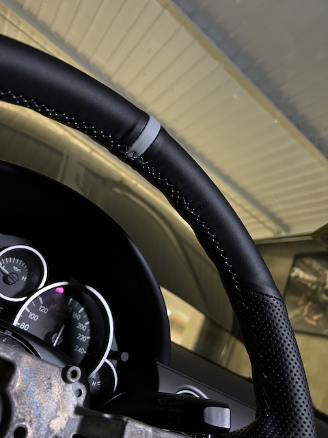

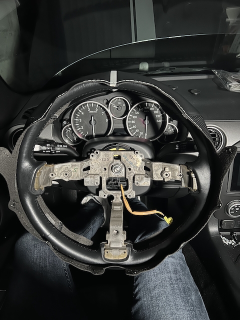

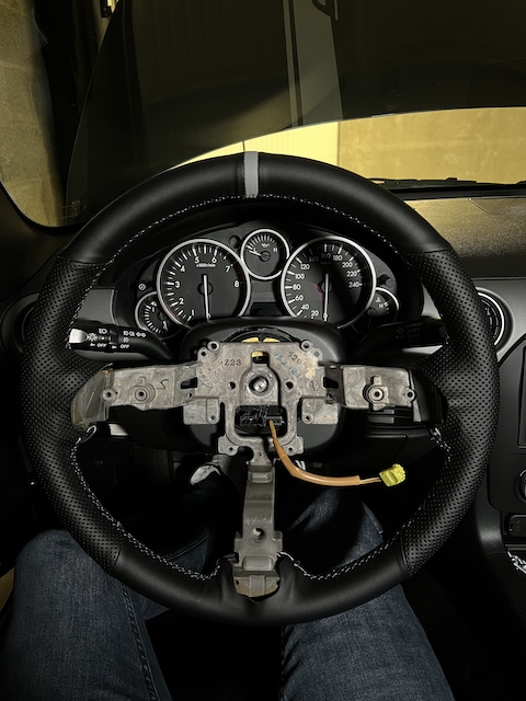

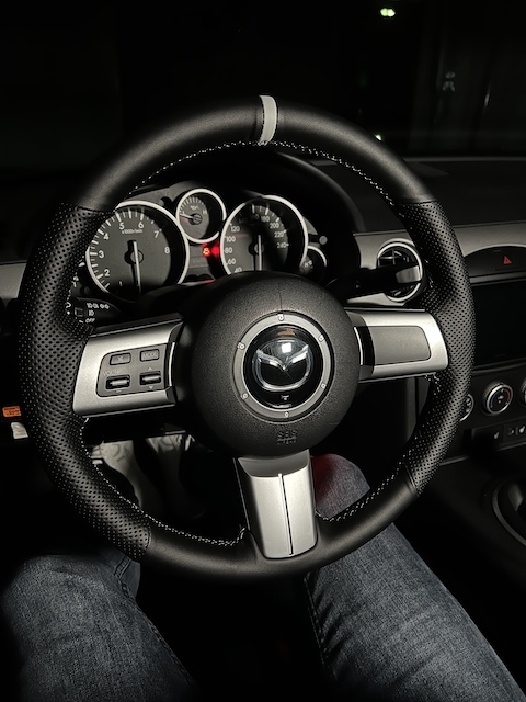

Encore une petite nouveauté sur la mimix, le volant présente quelques égratignures et griffure, rien de monstrueux, mais c'est moche...:sic:
Du coup, j'ai eu l'idée de changer le volant, j'ai regardé un peu sur le forum, avec la solution Leder Lenkrad qui ont l'air de bonne facture avec un petit look sympa pour pas trop chère, environ 209€. :bien:
Mais comme j'aime bien faire les choses moi-même, je me suis dit pourquoi pas tenter le couvre volant à coudre sur Aliexpress à 15€.
Voici quelques photos du pendant et après. Pour ceux qui veulent voir l'avant, bah si vous avez une NC avec le volant d'origine, vous savez où regarder :ricane:
Ça grossit un poil le diamètre du volant, mais c'est plus mal, je trouve. Coté esthétique j'en attendais pas tant. :D
Pour le prix la qualité est vraiment trop, ce n'est pas trop compliqué à faire. Un petit tuto sur youtube avec le topic sur comment démonter le volant et en 2h c'était fait.
J'avais commencé à le faire dans la voiture, puis je commençais à me les geler donc j'ai démonté le volant pour le finir au chaud.
Ils fournissent du double-face pour bien faire tenir le couvre volant, si j'ai un conseil à donner c'est qu'il ne faut pas hésiter à mettre bien partout. ;)
