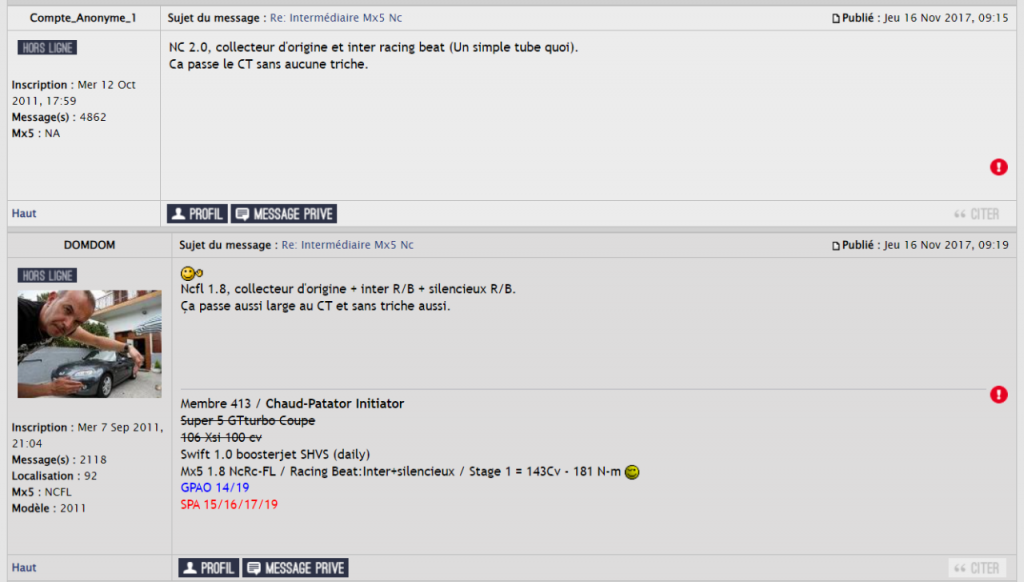

Tu es sûr que tu n'as pas lu l'inverse ? Car nous sommes quelques uns à être passés au CT sans le précata, mais avec le principal :oui:

Voilà ce que j'ai trouvé

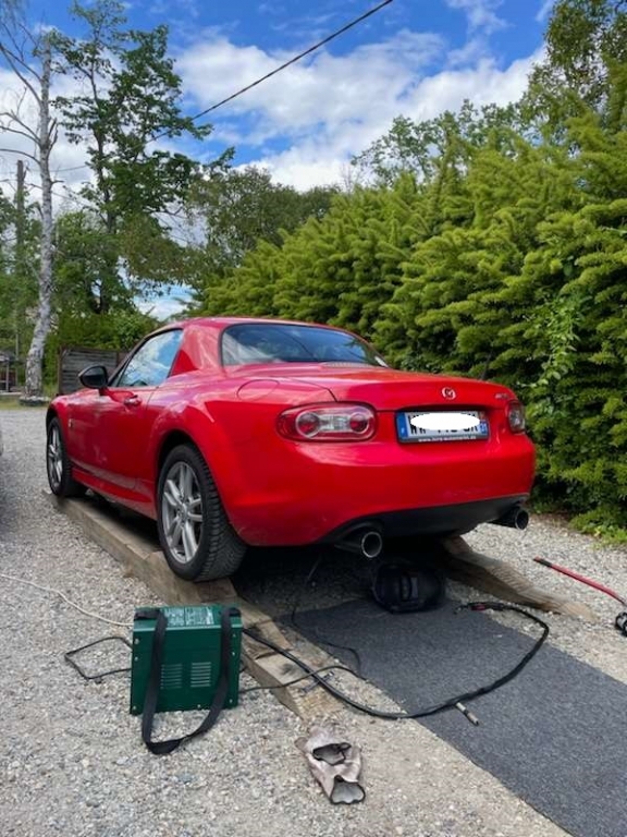

Réparation et petite upgrades en cours sur la ligne d'échappement... ;-)

Ligne intermédiaire terminée !
Avec quelques petites upgrades : changement des sorties pour du plus gros diamètre et suppression du catalyseur situé avant le silencieux. Conservation des silencieux et du diamètre d'origine sur le reste de la ligne.
