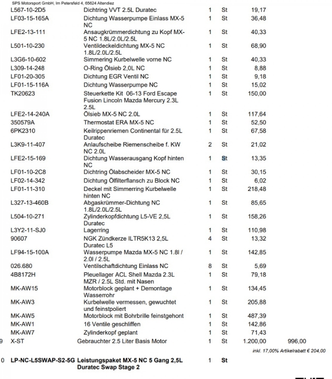

J'ai regardé en détail le devis de SPS. Y'a quand même des choses qui m'étonnent:
-162€ pour emballer le collecteur sauf que je précise bien que ça n'est pas une option
-2100€ pour le swap moteur (pas de soucis) mais 650€ la pose de l'AAC et 488€ le montage du collecteur d'admi (ça me parait un peu élevé surtout en comparaison du swap et compte tenu que ça se fait sur moteur déposé)
-650€ d'homologation TUV (pourtant je précise encore une fois que je n'ai pas besoin)
J'ai peut être une autre idée/piste pour la prépa mais en tout cas le swap 2.5L ne se fera pas chez SPS :etonne:
Je leur ai répondu mes observations et ma réflexion demandé pour quelque chose d'autre. Wait & See
NCFL 1.8L Kaminari
Message Publié : Sam 28 Sep 2024, 15:56
Message(s) : 2896
BBR est revenu vers moi, en fait ils étaient en shutdown annuel et ont eu pas mal de taf.
A voir dans les prochains jours ce que ça donne.
Entre temps j'ai épluché les deux devis de SPS et je suis un peu perplexe :tantpis:
Devis 1 à 14089€ (en enlevant le TUV):
Moteur 2.5L
Embrayage Stage 1
Catch can
ça devrait sortir 180 à 200 cv max, a ce tarif ça pique.
Mais ce qui me surprends le plus, c'est la liste impressionnante de petites pièces comptabilisée pour un moteur neuf:
Et ceci n'est que l'une des 5 pages ! Et puis... Tout s'explique en bas de la capture d'écran:
Gebrauchter 2.5 Liter Basis Motor
Soit d'après DeepL et Google Translate:
Moteur de base 2.5 litres d'occasion
Il ne s'agit pas d'un moteur neuf mais d'un moteur refait...
Pour 14K€ :tantpis:
L'autre devis, à 16 200€ (une fois le TUV viré) est aussi avec un moteur refait mais avec en plus:
Collecteur d'admi Giselwerk
AAC Stage 1
Collecteur échappement avec catalyseur
Entre 200 et 220 cv estimé d'après ce que je vois sur leur site.
Donc clairement, plus j'y pense, moins SPS me semble intéressant pour ce swap.

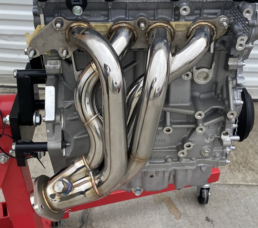

Je n'ai pas publié depuis un moment mais j'ai été bien actif dans le projet prépa piste :D
J'ai commandé aussi ce "petit" collecteur d'échappement chez GWR:
J'ai eu pas mal de contacts avec Gamma Speed et j'ai décidé de faire la prépa avec eux.
Au programme des festivités:
Moteur 2.5L:
-bielles forgées
-pistons "haute compression" (11.5:1)
-ressorts de soupapes renforcées
-AAC Stage 2+
Pour les périphériques:
-Collecteur échappement GWR 1.8"
-Collecteur d'admission Fab9 Elite
-Admission type AEM avec filtre dans la calandre
-Silencieux ILM
-Embrayage ACT stage 1
-Calculateur 2.0L (pour la gestion VVT)
-Nouveaux supports moteurs
Il est loin le temps où j'insonorisais ma MX pour un usage daily :idea:
