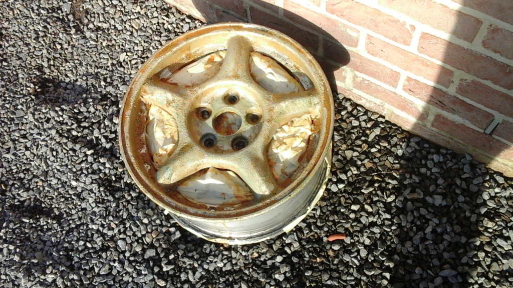

Un nouveau chantier démarre, j'ai peu de temps car il faut que les jantes soient décapées peintes et chaussées de nouveaux pneus avant la sortie de Pouilly.
J'ai trouvé un gars pour faire le sablage qui prend 25€ par jante, ça me parait correct, mais il mentionne que le prix peut aller jusque 50 en fonction du temps passé :o
https://www.leboncoin.fr/prestations_de ... tm?ca=11_s
Sinon, il est peut être temps d'investir pour pas beaucoup plus cher dans une sableuse pneumatique à pression. Pour les gars qui sont dans le milieu, est-ce que cela vaut le coup ?
https://www.manomano.fr/sableuse-pneuma ... 9-l-977042
Sinon, est-ce qu'un simple pistolet à dépression ferait déjà bien le travail ?
http://www.ebay.fr/itm/Pistolet-de-sabl ... SwuYVWn3A3
Aujourd'hui j'ai commencé à la perceuse avec une brosse plastique, mais les recoins ne peuvent pas être atteints.

J'y connais kedal en sablage, mais je comptais m'y mettre.
J'ai depuis peu le pistolet (ton lien). Pas encore essayé !
Je sais même pas comment ça marche :D
Si ça te dit on peu essayer ! Faut acheter du sable adéquat. Et ?

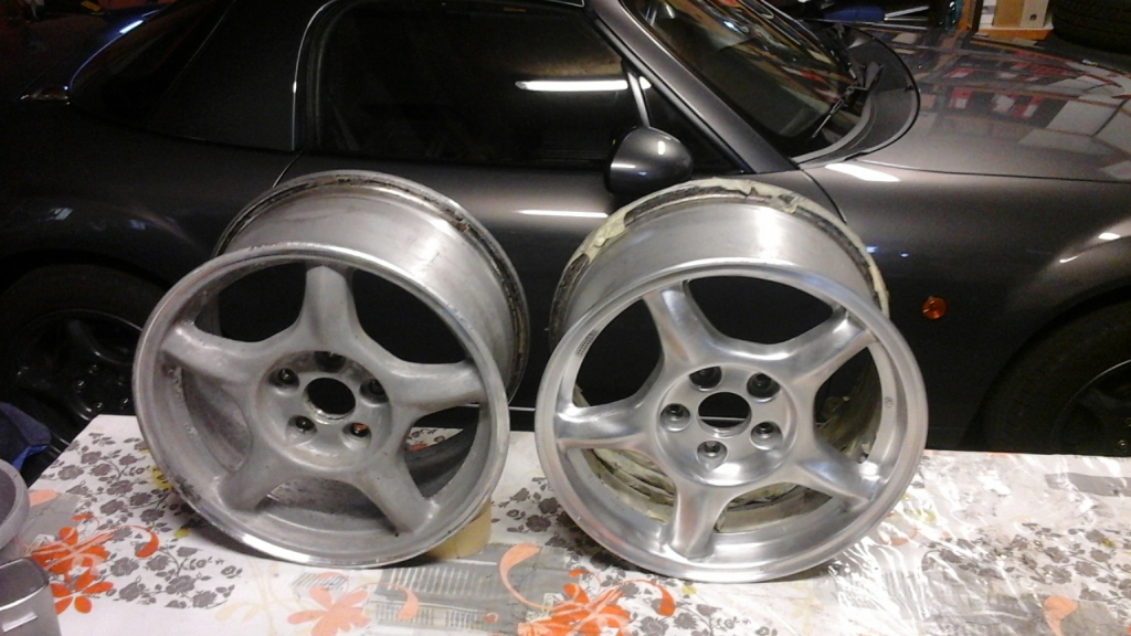

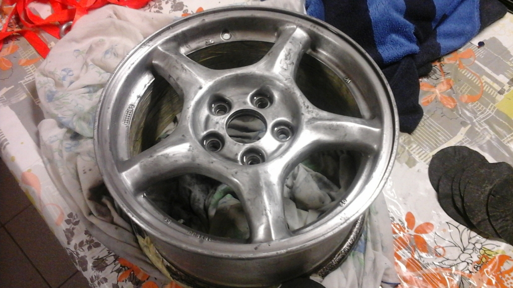

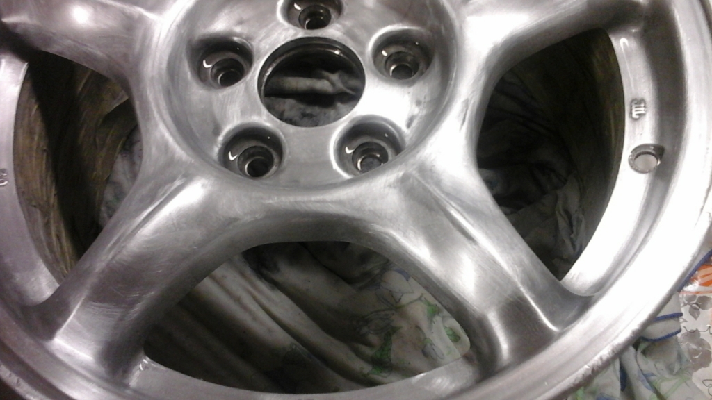

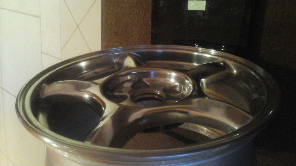

Je l,ai fait à la main pour un résultat top.
 Sujet du message : Re: La nouvelle ToniooMobile
Message Publié : Dim 15 Mai 2016, 20:13
Message(s) : 8645
Localisation : Rouen
+steph+, sacré boulot ! :o
Tu as dû y passer du temps, mais le résultat est superbe.
Je n'aurai pas cette patience, à l'époque où j'ai refais les jantes de NB Passion, la perceuse à tourné des heures mais elles étaient plus simples.
Le sag, tu fais quoi le weekend prochain ? :faim:

Oui tout l'hiver :beer:
Si tu les montes en 215 45 16 dis moi quoi sur le rendu rapport de boîte car le 225 45 16 c'est déjà court .
