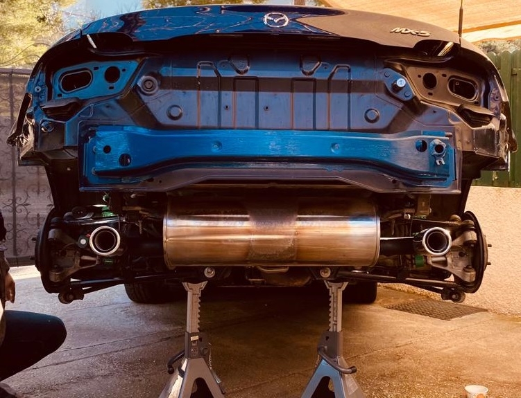

Il y a le convertisseur de rouille 5030 de chez Restom après brossage du pour rendre la surface lisse.
Ou si la pièce peut être mise à nu par sablage ou ponçage, il y a Phosprim 4090
Dans les deux cas, il ne restera qu'à peindre avec une peinture epoxy à froid dans le meilleur des cas afin de protéger dans la durée le travail effectué.
Pour la peinture, il y a ça si vous avez un compresseur => Epoxy EAF 2092
OU sans compresseur
Il y a des compositions toute prête en dosage sous bombe aérosol. Epoxy 2K noir satin cadres et châssis Sprido aérosol 400 ml
Sinon, pour une plaque de pare-chaleur de pot d'échappement, il a ça => Peinture ultra-haute température 600° Sprido aérosol 400 ml
OU
Blackpot 8830 Restom
Ce sont au moins des produits spécifiquement développé pour la restauration automobile pas comme du Frameto. :aie:

Merci à tous pour vos conseils.
Je vais regarder de près l'utilisation du Restom 5030.
Par contre la peinture epoxy ne supporte que 200°C nominal :sic:
Toute la difficulté de l'opération est dans le fait que c'est mon daily. Et qu'à chaque opération il faut mettre la voiture sur chandelles, déposer le silencieux, vider l'intérieur du coffre et son tapis, percer les 5 rivets pop, pour enfin atteindre cette plaque.
Et il faut que tout soit fait, sec et réinstallé en moins d'un weekend.

C'est bien pour cela que j'ai donné deux références de peinture haute température qui peuvent résister quasiment jusque 600°C alors que la température d'un Exhaust oscille ente 300 et 500°C grand max.
C'était ces produits:
OU
L'avantage du premier, c'est qu'il ne nécessite pas d'avoir un compresseur pour l'appliquer. ;)
La peinture epoxy, c'était plus pour des éléments de châssis ou pièces annexe. :D

OlivierV a écrit :
... La peinture epoxy, c'était plus pour des éléments de châssis ou pièces annexe. :D
Au temps pour moi alors :tantpis:
Une fois cette tôle déposée, le PAC 2030 este parfaitement applicable, au pinceau.
Ensuite, une couche de Blackpot de couleur gris satiné devrait faire l'affaire :bien:
Yapluka :ricane:

Tu peux également utiliser une peinture au zinc.

Un peu plus haut en température
https://www.vernicispray.fr/p-31115-0-a ... e-700c.jsp
Puis
https://www.bpsracing.com/pieces-auto/m ... ature.html

Merci Jag' :jap:
J'allais te dire que je préfère les peintures en pot, car la couche est plus épaisse et plus protectrice.
Mais ton premier lien est intéressant. Pour le prix, il a l'air d'avoir des qualités intéressantes :bien:
Ensuite, une peinture HT° quelconque fera l'affaire.
Plutôt un gris clair métallisé, pour renvoyer les infrarouges du silencieux d'échappement, plutôt que de les absorber et de les transmettre vers l'intérieur du coffre.
Dans tout ça je ne vous ai pas avoué le but de toute cette opération :lol: Garder une glacière au frais quand on est invités chez des amis et qu'on porte un dessert ou des :beer:

Du Noico mousse 8mm dans le coffre et tu retarde déjà pas mal l'augmentation de température. Bon une fois la voiture a l'arrêt après un long trajet c'est inévitable mais si c'est ton but..

Je ne sais pas à combien de degré monte la température d’un pare chaleur au max possible ..
Un rustol owatrol résiste a max 175 degré mais agit en profondeur pour du long terme
Il y a pleins de produits possible mais peu iront au-delà de 600 degré
Pour les peinture de protection à 800 degré c’est ideal et franchement pas cher !!
C’est le moment de faire tomber le PC AR et la traverse arriere aussi et tout protéger car tu verras.. il y a du boulot à reprendre depuis le process usine qui n’a pas été correctement géré en protection dès la Fab.
JaG - NCFL SENSHU
Ca c'est déjà fait l'hiver dernier :oui:

Du bon boulot réalisé en préventif :bien:
