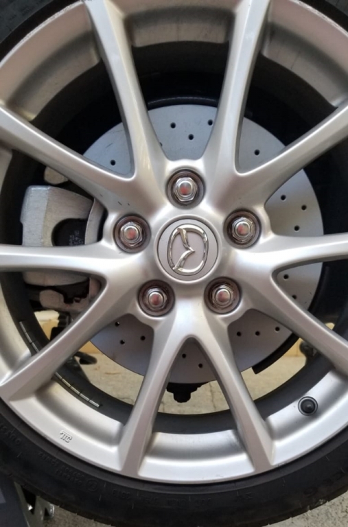

Bah rien de particulier. Ils sont toujours aussi jolis (moi j'aime :D ).
Dommage que les percés n'existent pas pour l'arrière :tantpis:
Par contre, les plaquettes Hawk HP+ couvrent les jantes de poussière en une journée, même sans freiner :sic:
J'ai un peu testé le freinage le weekend dernier lors de la balade des 24 MX-5 en 05. Même si je n'ai pas fait de freinage de trappeur, genre 200 à 0, je suis très satisfait du feeling qui reste stable à toutes les vitesses et à toutes les pressions sur la pédale :bien:
(photo d'illustration qui date du mois de juin juste après leur installation :jaime: )

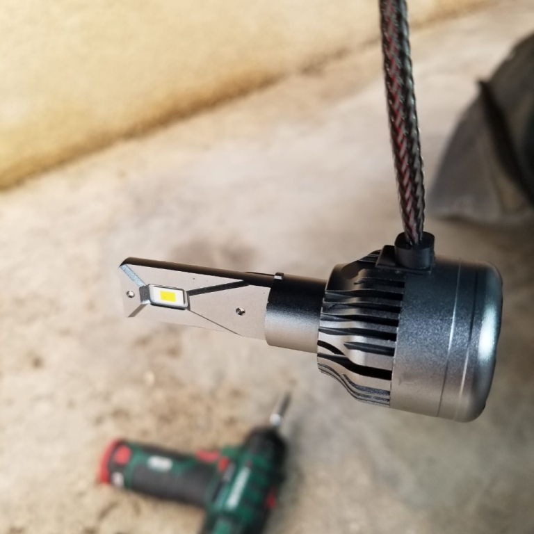

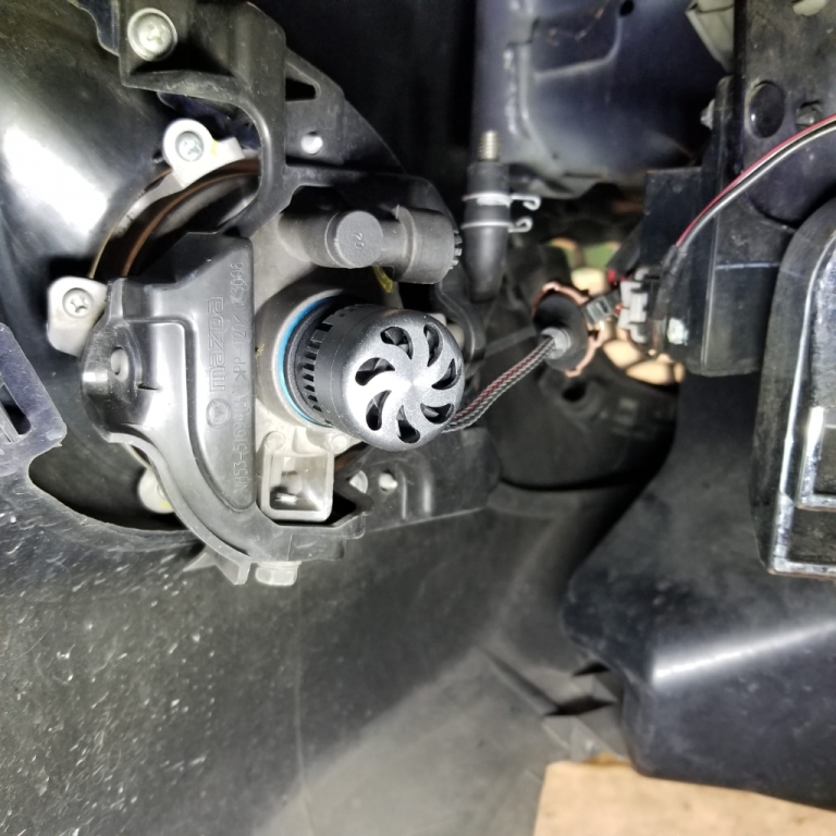

J'ai bricolé aujourd'hui sur Mimitata.
Depuis que j'avais installé des Leds sur les anti-brouillards avant, ils prenaient l'eau (c'est pour ça que je les allumais lors des balades dans le 05, pour les sécher).

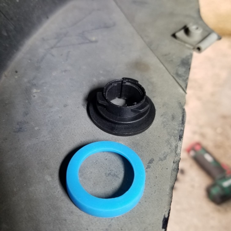

Ces ampoules sont livrées avec des bagues pour les adapter à tous les montages possibles, avec un joint d'étanchéité à la jonction de l'optique ... Mais rien entre l'ampoule et la bague !
L'ampoule :
La bague et le joint :

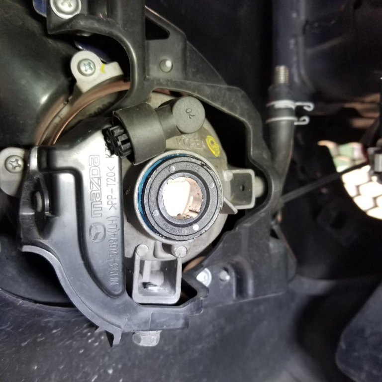

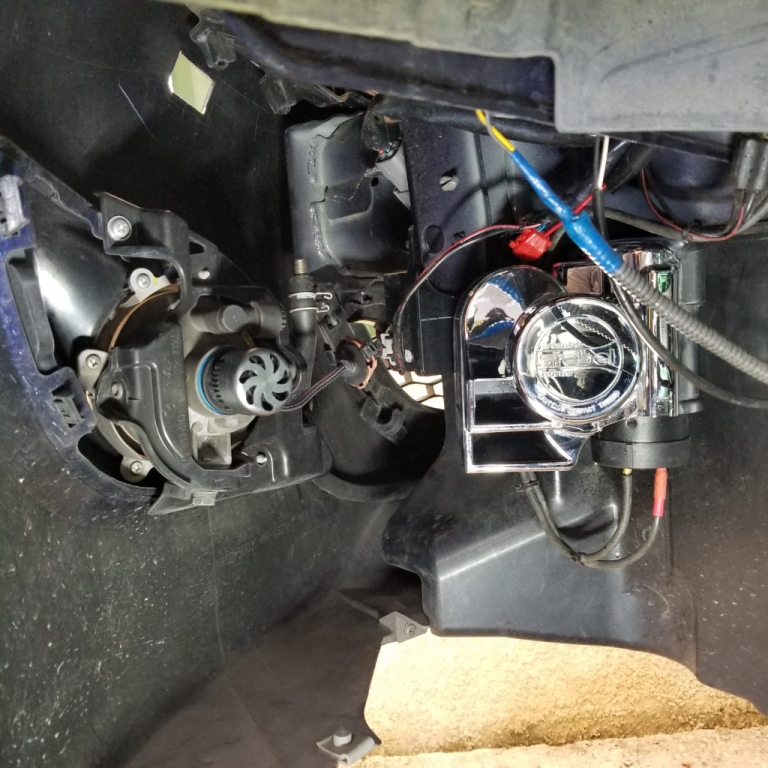

En place :
J'ai mis de la graisse silicone sur le joint bleu pour parfaire son étanchéité.
Et de la pate à joint bleue entre l'ampoule et la bague.
Verdict à la prochaine pluie
Au fait, je vous avais dit que j'avais installé un klaxon Stebel ?

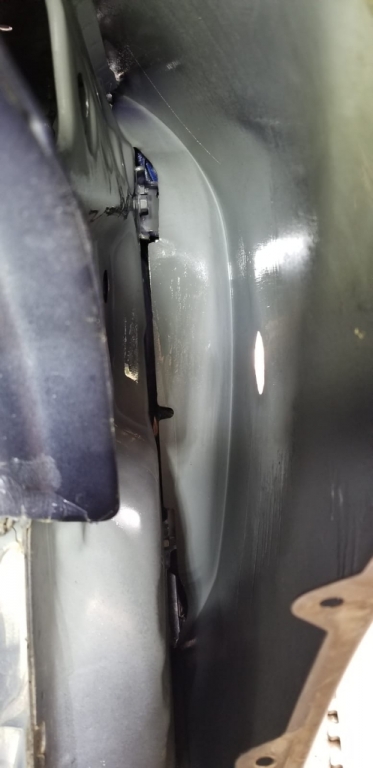

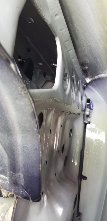

J'en ai profité pour jeter un oeil sur la corrosion dans les ailes avant.
Tout va bien mais j'en ai quand même profité pour pulvériser un peu de Rustol, juste au cas où ...
:D
