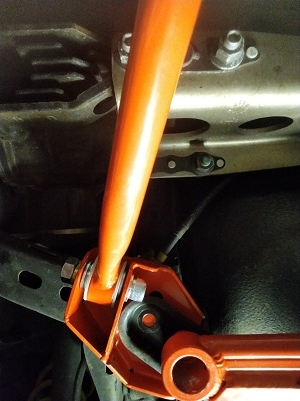

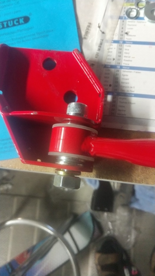

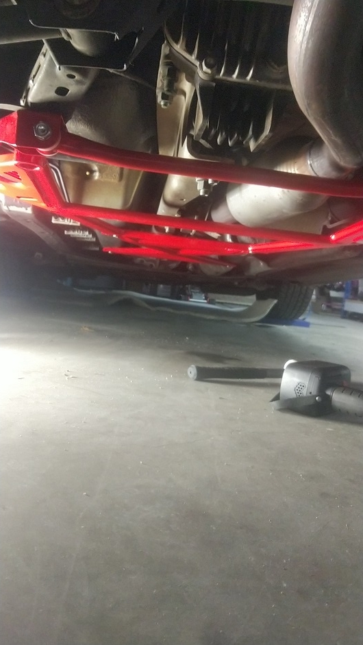

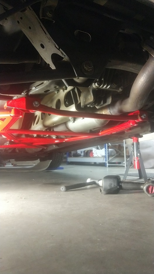

Après avoir is la voiture sur cales et débranché la batterie dans le but de démonter les "trucs" pyrotechnique à l'avant, j'ai commencé par le montage du renfort
Premier écueil, le sens des vis de montage de la barre entre les 2 points d'attache :
Là c'est dans le sens qui se monte : la tête de la BTR ne vient pas interférer avec la vis du châssis
Je met ca en premier mais il y a dejà eu un aller retour sous la voiture...
Ensuite en me montant le tirant d'origine vient quand même buter dans la tête de vis
J'ai donc pris la décision de monter sans les tirants d'origine, Voilà ce que ca donne :
et vu de derrière:
Voilà là aussi pour un montage sans histoire et bien.... J'ai vu un sujet (celui de Bapst?) qui n'a ps eu d'ennui particulier et leur notice de montage ne donne pas de détails. Il y des vis en plus; Ils ont l'air de dire que c se fixe sur le PPF mais je n'ai rien vu .
Cette barre relie les demi trin ce qui est une bonne idée.
Sur ma première 1800 j'ai monté un renfort du m^me genre mais qui reliait le train au diff à l'endroit ou il est fixé au PPF... Inroulable ca cré un bruit incroyable type sifflement.
Et pour finir lorsque j'ai voulu la remettre sur ses roues et bien cette barre empeche (un peu l'accès) au dessous du diff :x
Pour l'instant je le laisse ca ne peut qu'améliorer le train roulant
Marc

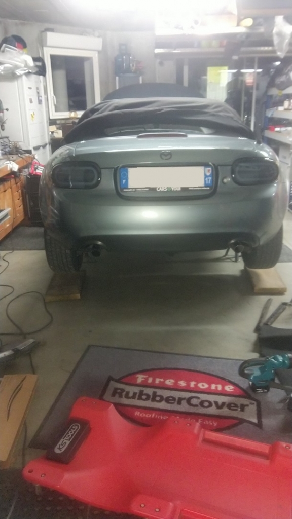

Je monte le coté droit là aucun problème 3 connections toutes les 3 branchées
Et pour finir relier les connections Carbonmiata avec le câble fourni:
Je trouve ca va vraiment bien. Feux grisés sur le vert de la carrosserie. Les arceaux avec le plastique gris aussi. Ca va faire un ensemble, que je souhaitais
MArc

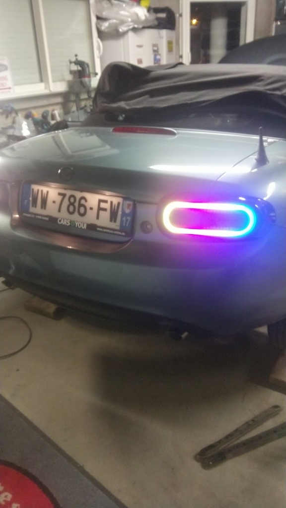

Les voilà allumés :
Il y a un petit problème ...Les veilleuses s'allument "multicolores" au lieu de rouge
Je penses qu'il faut se connecter à l'appli ce que je n'ai pas fait
Et voilà une petite video
https://youtu.be/NV5urSHf2o8
Je vais me connecter
Mais je suis sur content de l'effet Les feux de recul marchent ainsi que les stops
Marc
