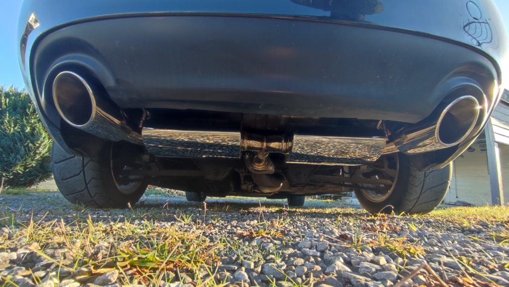

J'ai effectivement roulé avec la bestiole hier :D
Dan m'a aidé (enfin c'est surtout l'inverse !) a monter l'ILM. On a pas fait dans le détail, l'ancien échappement s'est fait découper :D
De toute façon il allait finir par tomber de lui même avec la rouille des pattes de fixations.
Pour l'admission, le bruit d'aspiration n'est pas fort audible depuis l'habitacle. Difficile de noter une différence vu que j'avais plus roulé depuis septembre. Mais j'en avais eu une dans le compartiment moteur d'une C2 et c'était nettement plus audible. En résumé si vous voulez du bruit faut pas monter une AEM car cette dernière est juste performante :D
Pour le silencieux ILM le bruit est top et en roulant tranquille c'est à peine plus fort que d'origine. Par contre top up sur l'autoroute à 120kmh avec les semi slick qui font consommer (donc plus de gaz d'échappement à régime identique) c'est pas agréable je trouve. Faudra prévoir des bouchons pour les trajets vers les circuits :D
J'ai eu un PLOP en changeant de rapport à un moment, top down. Trop marrant :oui:
Niveau performance sur papier je dois gagner quelques petits CV avec l'admission et l'échappement mais en pratique je suis incapable de le sentir tout simplement car j'ai pas roulé avec depuis des mois et que mon daily paraît être un veau (boîte pas réactive, diesel, aseptisée).

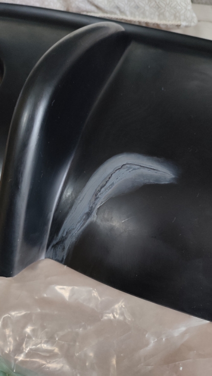

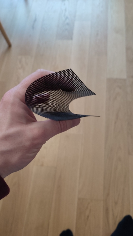

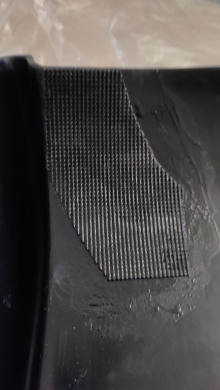

J'ai récupéré un diffuseur polyurethane cassé pour 3x rien.
Réparation à la colle forte et treillis imprimé à l'arrière.
Faudra naturellement poncer et peindre mais ça le fait.

Ha ben :arrow: tu ne chômes pas ;)
Avant de le peindre fixe le provisoirement :jap:
Tu ne dois absolument pas suivre ce montage pour une ncfl :ttt: :ttt: :ttt:
https://www.youtube.com/watch?v=RJIwpjrbaYs
Aucunes découpes dans le pare choc.
Tu dois percer aux endroits prévus pour le diffuseur OEM :arrow:
une fois percer tu positionnes ton diffuseur et tu repaires les endroits sur ta pièces.
Tu renforces à l'aide de la colle mastic en injectant dans le rebord voir même tu y colle une vis de 5 mm et fixer comme l'origine :arrow:
Cela prendra du temps "manutention et séchage" mais tu auras un taf :bien:
Une fois fixer a tous les endroits "sup et inf" tu l'enlèves et tu le peints ;)
Une fois remonter :arrow: tu injecte de la mousse pour le rigidifier.
Enfin c'est ce que je ferai :oui:

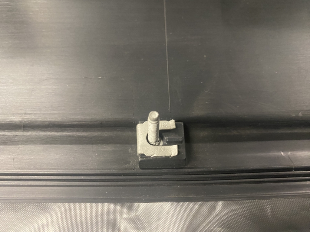

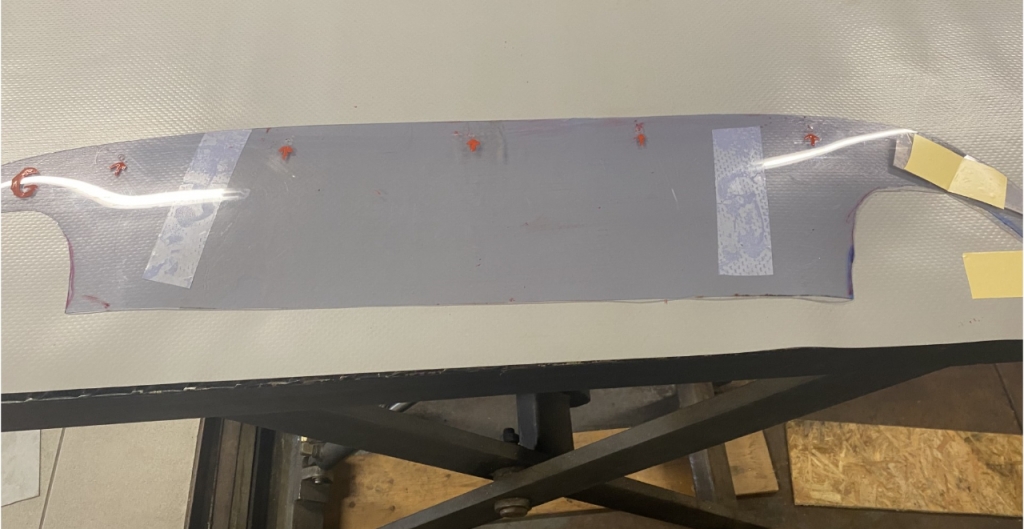

Je t'ai fabriqué un gabarit, de cette façon tu auras tes repaires pour tes points de fixation.
Je te donnerai également la visserie adéquate et la colle mastic.
Avec ce gabarit :arrow: tu as les ancrages comme si c'était un origine :bien: tu le positionne tout simplement sur ton diffuseur ...
Tu vas pouvoir bossé un peu et au chaud surtout ...
A toi de jouer :D

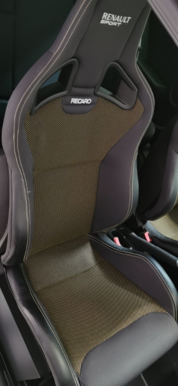

MxTale a écrit :
Pour les Recaro, je vais regarder au modèle CS et voir si il faut des connecteurs spécifique pour la MX pour les airbags
Salut Christophe,
Vu que c'est plus une recherche personnelle :arrow: je poste directement sur ta page de présentation.
Tu as un gars qui vend des Recaro a des prix :o :arrow: il est en France d'après ses annonces mais à Mons dans ses coordonnées sur 2 ème main. :etonne:
Jette un oeil sur ses annonces :arrow:
https://www.2ememain.be/v/autos-pieces- ... egane-3-rs
https://www.2ememain.be/v/autos-pieces- ... recaro-bmw
https://www.2ememain.be/v/autos-pieces- ... -clio-3-rs
https://www.2ememain.be/v/autos-pieces- ... tcr-recaro

Je l'ai contacté:
"Avez-vous des Sporter CS pour MX5 NC de 2011 ?"
"Ouais j ai ca de stock"
"Avez-vous des photos ou une référence ? Pour la connection airbag c'est bien plug & play ?"
"c universel je vend des rails"
:D
NCFL 1.8L Kaminari
Message Publié : Mer 19 Fév 2025, 20:43
Message(s) : 2896
Localisation : Belgique
MxTale a écrit :
Je l'ai contacté:
:D
Les sièges et les RAILS sont universelles donc plug & play :oui: :arrow: c'est les supports qui ne le sont pas ;)
Pour le reste des options , airbag, support, les housses de remplacement, coque Ar carbone... c'est en passant directement par la maison mère 'importateur ou revendeurs officiels" que tu auras tes réponses !!
dans le cas présent, je ne pense pas qu'il pourra te guider sur tes questionnement spécifique à la MX5 :non:
C'est le gars qui "chipote" un peu ! qui revend sur internet mais en Renault, VW, BM ect :arrow: a voir ses annonces ...
Les prix sont intéressants ! si équipé des airbag sur Lat :arrow: c'est des montes OEM
Ici tu vois bien les "boitiers noir" sur les cotés G & D.
Par contre sur cette annonce
Les sièges ne sont pas équipé des airbags Latéraux :arrow: les origines BMW ont les airbag :oui:
Cela veut dire que c'est des sièges acheté par la suite :arrow: ils ont juste les supports pour BM.
https://fr.recaro-automotive.com/
Maintenant il y a un plan B :ptdr: tu te trouves des sièges de NB et :arrow: :lol: :lol:
https://www.lazada.com.my/products/sscu ... 84887.html
