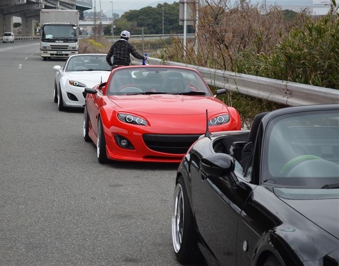

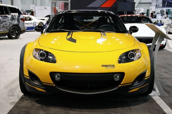

C'est ce Mod que je recherche

Ce que j'appelle "mono lentille" c'est uniquement les 1.8L?
Curieusement le gars de "colors in light" a les mêmes feux que ma 1.8L. Peut être qu'aux US il y a eu des différences d'équipement.
Marc
Yes
Des différences aux stades :arrow: ils n'ont que des 2L là bas normalement :arrow: donc xenon

Dan
Sympa ces phares; C'est ce que je rechercherai aussi si j'ai su que ca se faisait.
mais tu es sur que ce ne sont pas des anneaux lumineux collés justement comme la gars de colors in light le fait?
https://www.youtube.com/watch?v=rr1A1S-J064

C’est ça les CCFL les fameux angels eyes alors je prends de suite si ça existe !!

oui c'est cela les :arrow: Angel Eyes noir
Marc j'avais déjà vu cette vidéo.
il y a aussi sur miata.net
https://forum.miata.net/vb/showthread.php?t=717817
Tu les retrouves sur la super US
Sur la photo c'est des phares complet, ce n'est pas une adaptation. Enfin je pense :aie:
Pour des NB tu les trouves facilement, par contre pour nous :aie:
https://www.shopimport-tuning.com/phare ... 2x32209161
