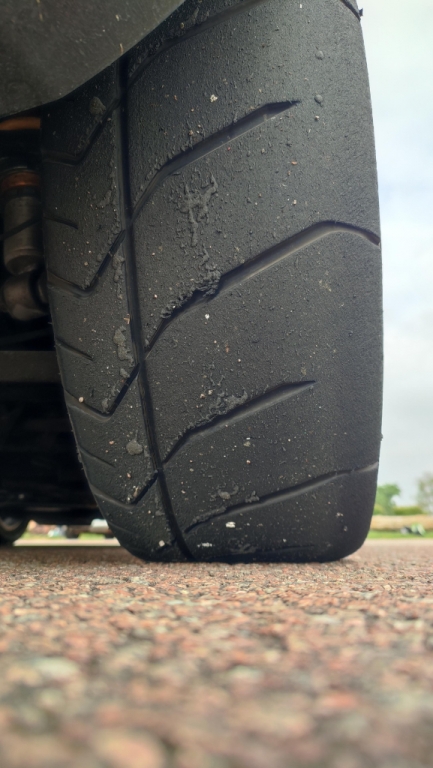

Sinon un petit retour sur les Extreme Tyre VR2 gomme medium (en carcasse NK neuve):
C'est du pot de colle de folie par contre ça pardonne peut être trop les erreurs de placement. Bon j'ai fait des top chrono avec mais le pneu avant gauche a tellement pris sur la matinée que j'ai dû permuter à la pause.
J'en suis probablement responsable dans la mesure où c'est arrivé après bien 4 tours à rythme endiablé sans avoir refait la pression de toute la matinée. Résultat j'étais à 2.5Bar et il a sans doute surchauffé.
Le distributeur belge de ces pneus qui piste aussi m'avait qu'il prenais la version gomme "Hard" car même dans cette version ça grip et c'est par rapport à un pneu routier toujours tendre.
Prochaine sortie les avants iront à l'arrière. Mais je risque bien de faire la prochaine en pneus routier histoire de calmer mes ardeurs avec le nouveau setup :D

Message Publié : Ven 9 Mai 2025, 14:13
Message(s) : 4950
Localisation : Cotentin
Heureux de t'avoir rencontré aux Ecuyers. :hello:
Encore merci d'avoir emmener mon fils faire un tour de manège :jap:
Par contre, je ne roulerai plus avec ce pneu, même en le mettant derrière, car après tu vas arriver sur la carcasses métallique vite fait. :tantpis:
Message Publié : Ven 9 Mai 2025, 14:16
Message(s) : 2853
Les arrières ne s'usent pas vraiment sur l'extérieur, mais c'est vrai que ça serait plus prudent. Et ça me donnerait une bonne raison de tester la gomme "dure" :bien:
NCFL 1.8L Kaminari
Message Publié : Ven 9 Mai 2025, 18:35
Message(s) : 2896
Localisation : Belgique
:oui: je suis du même avis surtout que sa prochaine sortie il aura le double de puissance !
Alors :jap: :jap: :jap:
