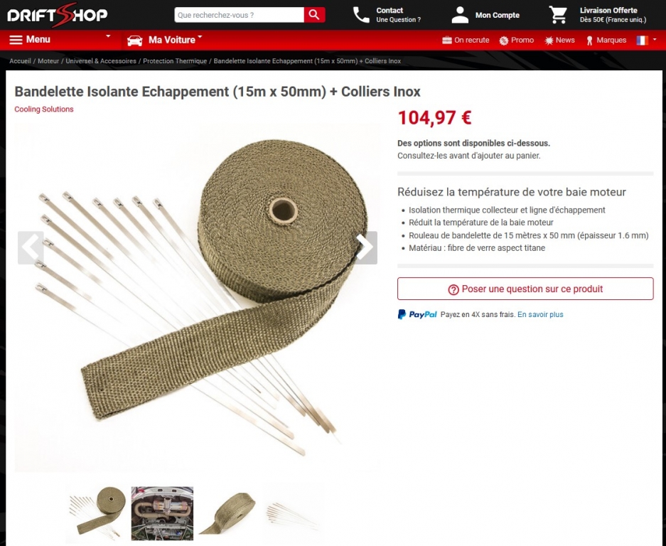

Parfaitement répondu Lunaviga :bien: , et en plus de moi tu as mis de la peinture thermique. Surtout il faut privilégier le tissu en fibre de basalt pas celui en fibre de verre qui résiste moins à la chaleur.
Attention ne pas se fier aux appellations, c'est souvent appelé bande titane mais cela peut être juste à cause de sa couleur et pas de la fibre de basalt qui la compose.

En effet, j'ai pris de la fibre de verre.
J'y suis allé les yeux fermés parce que c'était sur Driftshop et que je trouvais le prix élevé par rapport à www.kiveudelamerdechinoise.com :tantpis:
 Sujet du message : Re: Lunaviga en NCFL 2.0L
Message Publié : Mar 3 Jan 2023, 08:31
Là tu me déçois Lunaviga mais la publicité est vraiment bien faite et quand tu ne connais pas tu ne peux que te faire rouler dans la farine. Donc attention aux appellations trompeuses car en plus on ne peut leur reprocher c'est écrit en toutes lettres "fibre de verre aspect titane". Ils ne disent même pas "couleur" mais "aspect" pour pousser le bouchon encore plus loin et le vendent au prix de la bande "titanium" en fibre de basalt.

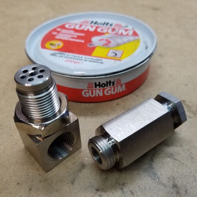

Partie remise pour le swap du collecteur :cry:
J'avais bien commandé et reçu le collecteur, la bande thermique, les colliers inox, la peinture thermique 800°C et le Cellfix coudé :bien:

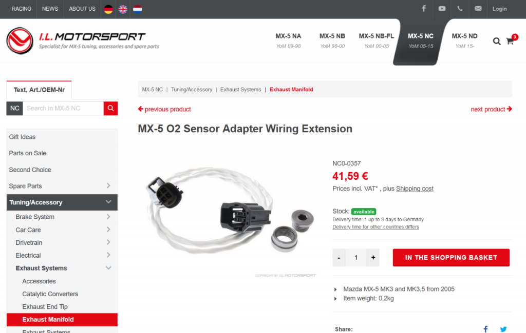

Mais grâce à l'aide de Lachutaie j'ai eu confirmation qu'il me manquait une rallonge pour la sonde lambada :blague:
On peut faire sans, mais c'est forcément mieux avec. Et 100% réversible (quoique, ça m'étonnerait que le collecteur d'origine reprenne un jour sa place :ptdr: ).
C'est donc partie remise au weekend prochain ... si la météo ne vient pas s'inviter dans l'équation :aie:
