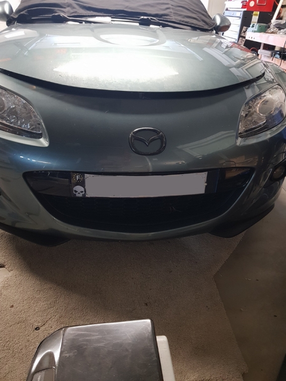

Je poste vite fait une petite modif de ma plaque avant provisoire (Vite fait mal fait) :
suppression du support de plaque
rétrécissement de la largeur de la plaque (avec arrondi sur partie supérieure)
Scotch noir sur le département (je mettrai sur la définitive n° sur fon noir)
Et idem coté Europe; Là j'ai trouvé un autocollant :sic:
Mais c'est pas facile de couper proprement la plaque
marc
