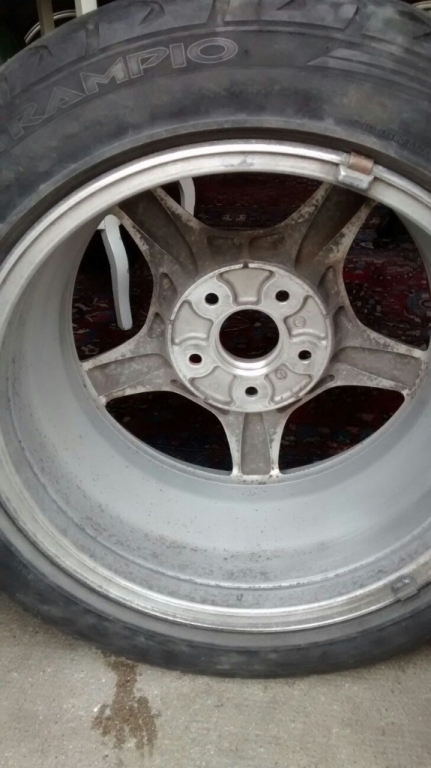

Tant mieux pour toi, moi les miennes était avec peinture d'origine pas facile à avoir ce relief. :beer:

Oui, je vois de quel aspect il s'agit pour l'avoir vu sur une RX7.

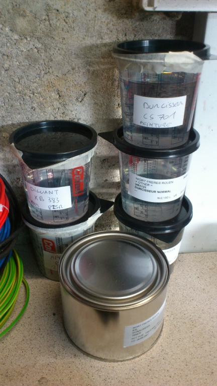

Autre nouvelle, j'ai été chercher de quoi faire le petit chimiste aujourd'hui :faim:
(ne cherchez pas la teinte, elle est dans le contenant métal)

j'ai aussi récupéré un jeu d'une RX-7 récemment.
Elles sont en teinte d'origine et c'est la version renforcée. J'avais un peu peur après m'être renseigné sur le magnesium mais quand je vois que tu fais circuit+sablage et qu'elles ont eu un thermolaquage avant, ça me rassure sur la solidité (une de mes jantes a une raclure de trottoir sur un bord).

Oui, cela reste résistant tout de même.
Elles sont belles dans la teinte d'origine, je suis bien content d'avoir retiré la peinture noire.

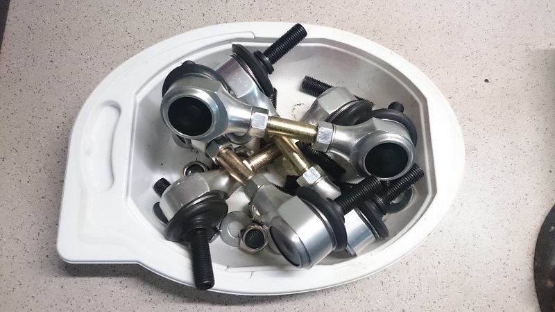

La NC se porte toujours aussi bien, et a subit quelques améliorations mineures. La prochaine sera des biellettes plus courtes pour que les barres AR travaillent dans une meilleure position vu que la voiture est plus basse que d'origine.

C'est les Racing Beat ?

Cela y ressemble fortement, mais ce sont celles de GWR. Elles sont pas mal mais quand même de moins bonne qualité que les Powergrid que j'avais sur la NB. Après le prix n'est pas le même.
D'ailleurs je viens de voir qu'elles risquent de toucher à l'arrière sur le système de correction d’assiette des Xenon... Est-ce que quelqu'un à déjà rencontré le problème ?

GWR vend aussi les RB, ça semble extrêmement proche (partie non filetée plus longue, c'est tout ?!) et c'est le même tarif pour 2 GWR qu'une paire de RB... Image

Ok merci, elles ont l'air d'être solide. Car j'avais monter des IL.M mais elles ont lachées en moins de 6 mois...
Brian accepte de vendre aux européens maintenant où t'es passé par un revendeur ?

Oui, ce sont les mêmes rotules, mais GWR fourni pour le même prix de quoi les rendre plus courtes pour les gros rabaissements.
Je les ai achetées chez GWR en passant par Shipito pour les acheminer en France. Sinon, tu peux acheter directement les RB chez GOMiata ;)
