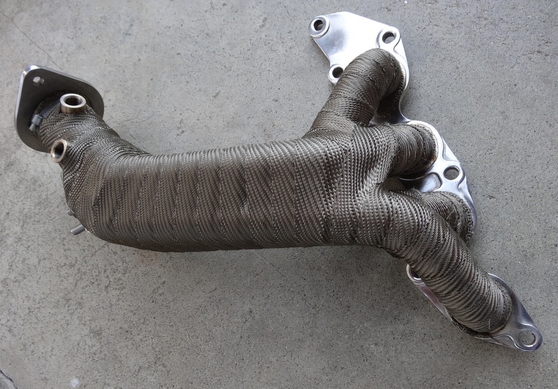

Je regardai aussi comment bien disposer une bande thermique .. dans quel sens, quel recouvrement,, humidifier cette-ci et les colliers effectivement et surtout les soudures sur les parties de regroupement ou on pourrait fragiliser celle-ci à cause de la bande thermique donc c'est important de bien disposer ces bandes :oui:

Pour la pose de la fibre basalt, c'est un peu difficile de bien la poser mais ça le fait en chevauchant environ de la moitié. Pas la peine de la mouiller , ça c'est pour la fibre en fibre de verre. Je ne pense pas que les soudures puissent souffrir sur un collecteur inox.

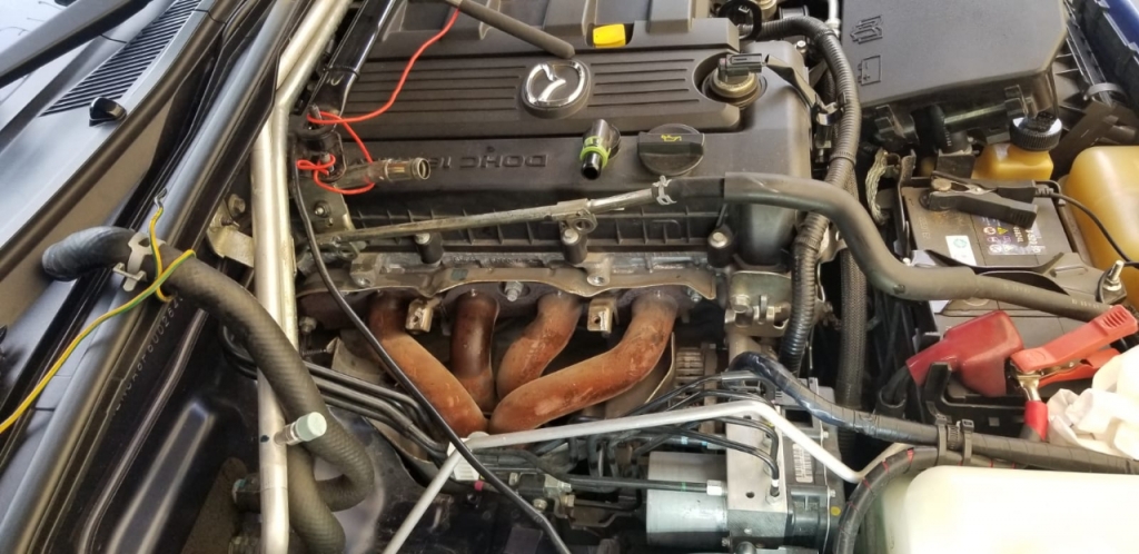

Work in progress ...
Environ 2h30 de boulot pour arriver là :aie:
Aucune grosse difficulté. Rien de bien grippé. Mais toujours des prises de tête pour atteindre des boulons perdus dans des recoins. La clé à pipe ne passe pas, la plate n'a pas assez de prise, une clé coupée ne permet pas de forcer suffisamment :non:
J'ai l'impression de vider mes caisses à outils, pourtant bien fournies, pour arriver à débloquer une patte qui me donnera quelques millimètres de place supplémentaire pour accéder au boulon suivant :sic: et ainsi de suite ...
Quelques pauses café aussi, car j'ai commencé à 6°C. Maintenant il fait 11°C. Ca aurait pu être pire pour un mois de janvier.
Je ne sais pas encore comment dévisser la sonde lambda du haut, dont l'écrou de 22mm est engoncé dans une collerette :tantpis:
Allez, on y retourne :woo:
