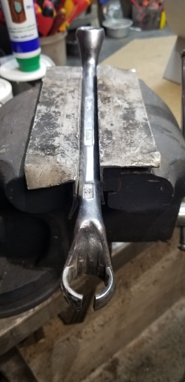

Je me suis fait une clé à oeil maison pour sonde lambda :
Mais j'ai bien galéré quand même. Impossible de sortir le collecteur sans déplacer l'alternateur, et absolument tout ce qui peut être déplacé dans l'entourage :aie:
Sur l'alternateur, j'ai retiré deux vis sur trois. De quoi le faire pivoter suffisamment pour libérer un peu d'espace derrière.
Ensuite, j'ai mis deux heures pour arriver à lui faire reprendre sa place initiale :sic: A cause d'une vis qui ne voulait pas rentrer :(
