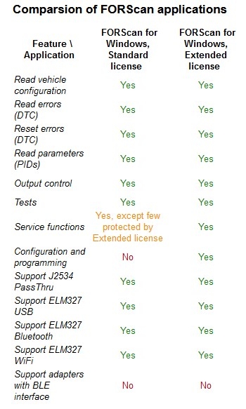

Windows, tu as moins de contrainte :
https://forscan.org/comparsion.html
C'est pas lourd du tout comme logiciel (pas comme les usines à gaz de chez BM par exemple, avec ISTA et tout le touintouin)
ForscanLite (pour Android) est payant :)

Ah OK. Donc le " Support Request Generate free 2 months trial Extended License Key" n'est valable que pour Windows ?

Il est vrai, la version PC apporte plus de contrainte et moins de mobilité qu'en système Android.
Mais, on ne peut pas avoir le beurre, l'argent du beurre et le c.. de la c....... comme le dit l'expression. :aie:
Avoir un logiciel complet juste avec une contrainte de devoir demander une clé de licence tous les deux mois. C'est pas une si grosse contrainte au final même si c'est juste éligible sur la version PC.
Il y a beaucoup d'autres logiciels qui en font beaucoup moins que ça et qui sont payant sans même un temps d'utilisation gratuit de quelques jours. :non:
Par contre, comme je l'avais signalé dans mon post précédent, la clé sert uniquement si l'on veut modifier les chaînes de code hexadécimale du calculateur. Donc, modifier la programmation des modules hors moteur du calculateur.
Dans la majorité des cas, on ne l'utilise quasiment pas.
