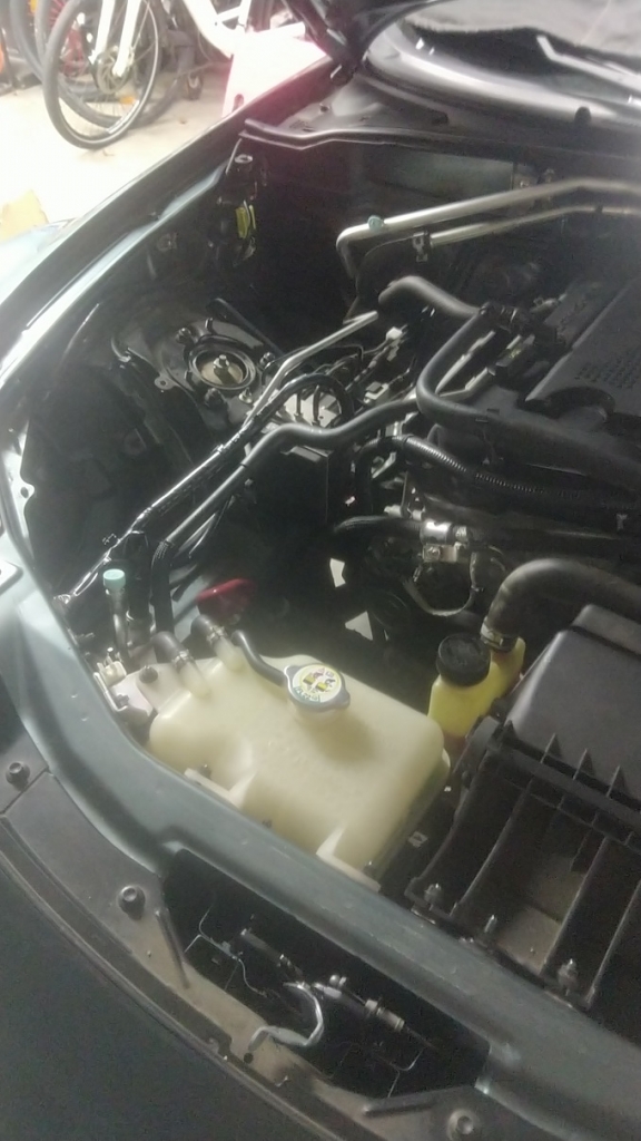

Ce soir je l'ai mis sur cales pour commencer quelques modifs
J'ai recu enfin mon colis de chez TDR :D
Il ya l'admission
le support de bocal lave glace
le neccessaire pour déplacer la batterie
mais pas la batterie
Le support pour délocaliser le boitier ECU
Et j'ai de chez RBE un beau réservoir en alu pour la DA
De quoi s'occuper :

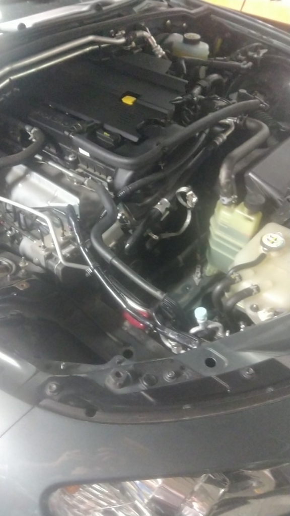

Batterie et bocal de lave glace virés en quelques minutes
pas de difficulté, hormis les fixations de câbles batteries qui sont pénibles à déclipser
C'est sympa de voir s'éclaicir la baie.
Demain je vire les 2 truc pyro là je ne suis pas très fier :sic: et je vais faire un essai de batteirs avec ma P680 de chez Odissey
J'ai commandé un gros cable pour la déplacer dans le coffre (celle d'origine
Mar
MIATA 1.8 R

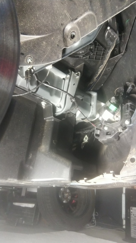

Pour accéder et preparer le démontage de la baie il faut .... démonter le PC avt :sic: :oops:
Voiture mise sur cales et roues avant démontées

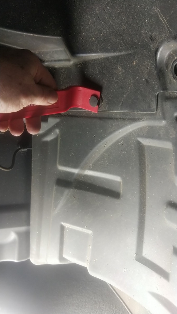

Avec ce type d'outil un peu long mais je prend mon temps
Voilà on y arrive:
Là il y a pas mal de clips enlevés et le cache est prêt à être retiré. Il ya aussi 3 ou 4 vis à enlever par le dessous plus celle du milieu de la jupe et 3 ou 4 clips

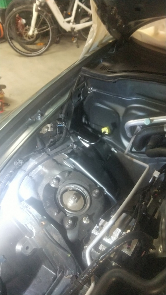

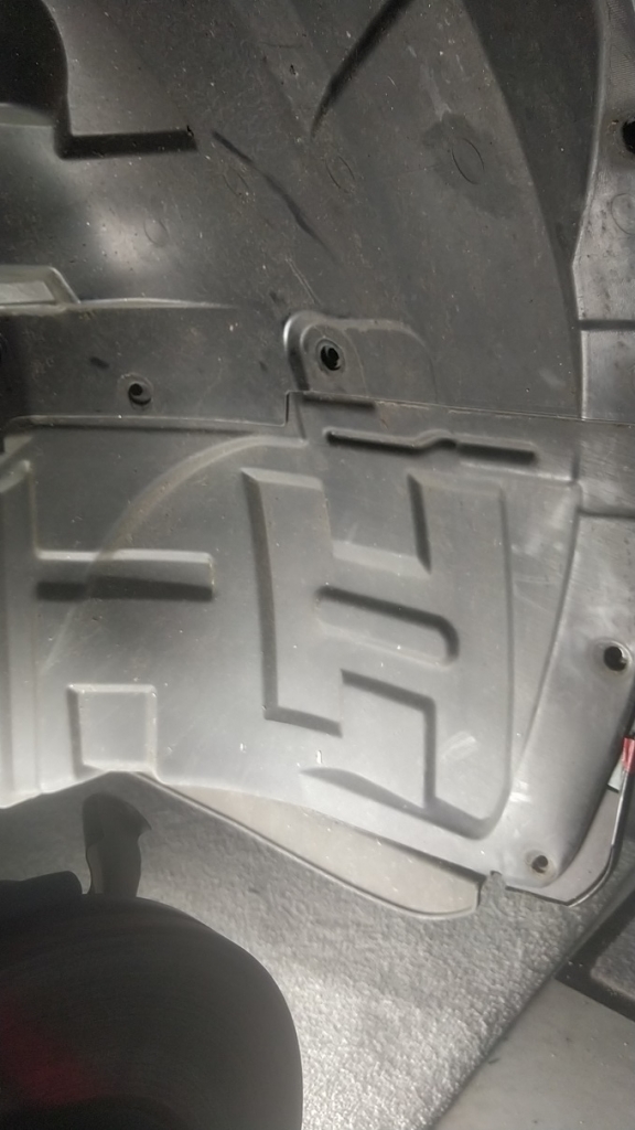

Apres avoir retiré le cache on penses que retirer les vis sur le dessus de la baie suffit à retirer le PC .. et bien non
Il faut accéder à ces vis :

Il faut que je m'achète tous ces outils plastique pour démonter les clips et vis plastiques .. c'est bien pratique :geek: T'as trouvé ça ou Marc ?
