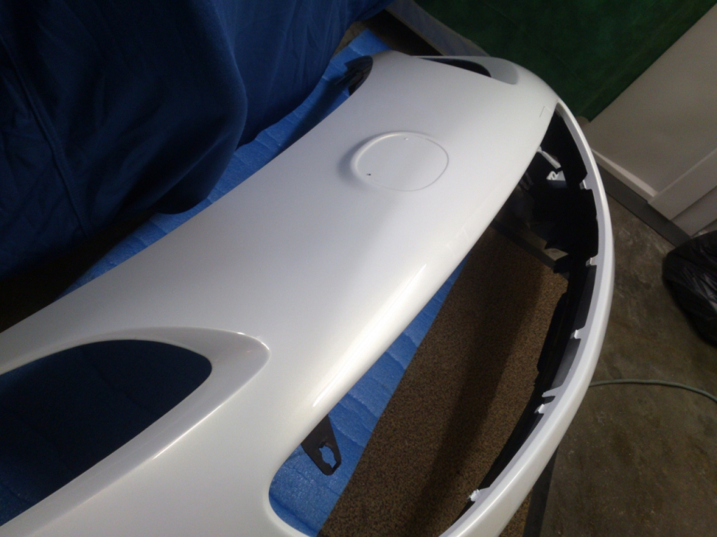

Pare-chocs repeint :faim: demain remontage :woo:
D'après le peintre la peinture tri-couches est assez difficile à reproduire du premier coup au niveau de la teinte, plusieurs essais ont été nécessaires, mais le résultat est vraiment bien :jap:

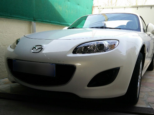

Et voilà :woo:
Comme vous pouvez le voir pas d'antibrouillard :( j'ai loupé ceux de Kristoff, et pas réussi à en avoir d'autres à temps, mais ça ne devrait pas être beaucoup plus compliqué de les monter après sans ré-enlever le pare-chocs, en passant par les pare-boue... Donc ça sera pour plus tard ! En attendant : pare-chocs repeint, grille et caches remplacés :)
Dommage qu'il ne fasse pas très beau aujourd'hui :non:

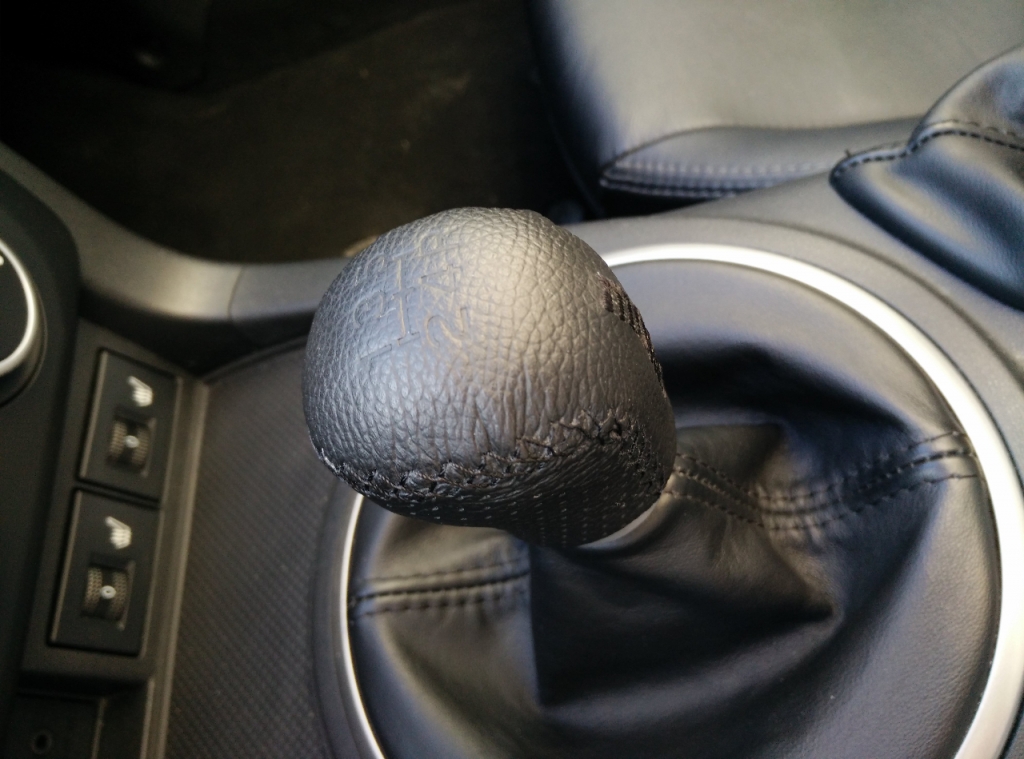

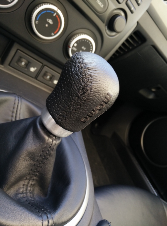

Voici la photo de ma nouvelle acquisition (quoique pas très nouvelle car ça fait 3 mois que je l'ai maintenant :P ) :
C'est un pommeau que j'ai acheté sur aliexpres, quand je l'ai commandé je me suis dit "pour le prix, ça se tente, au pire je ne le monterai pas s'il est vraiment trop cheap...", et bien finalement c'est une bonne surprise :jap: À voir la tenue dans le temps, mais globalement il fait bonne impression au niveau de l'a finition, j'aime beaucoup le design :oui: et j'aurai pu en acheter 8 pour le prix d'un Mazda avec cerclage en alu :!:
Et puis le petit détail qui fait la différence :faim:
La bonne soirée à tous :beer:

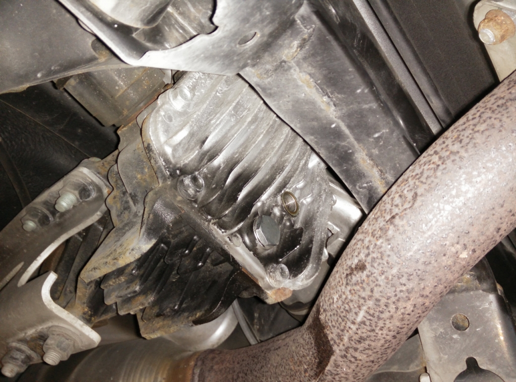

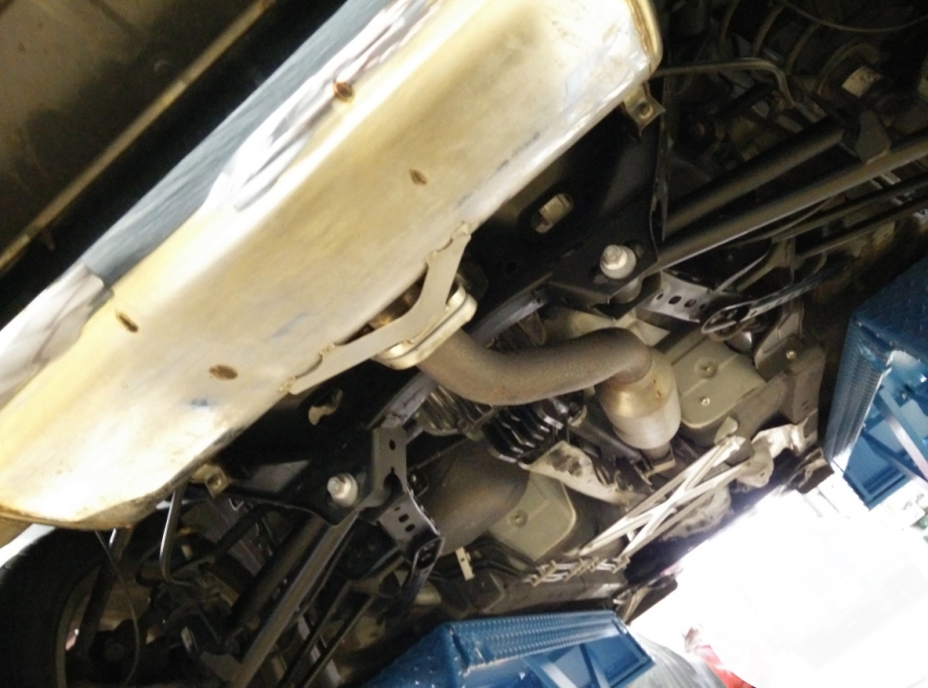

Quelques news, le week-end dernier : vidange de pont, vidange de boite et remplacement du liquide de freins / embrayage :arrow:
L'huile était bien noire malgré le kilométrage assez faible (40 000 km), le carnet d'entretien dit que la vidange doit être effectuée à 80 000km OU 4 ans, le second terme étant échu, j'ai préféré m'en tenir aux préconisations :jap:
Voici le pont, avec la vis de remplissage retirée, la vidange s'effectuant évidement via le trou qui est juste en dessous :

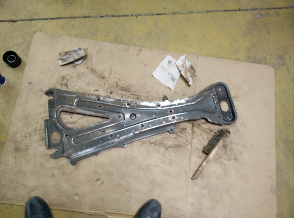

J'en ai profité pour démonter la traverse pour la repeindre car elle avait la fâcheuse tendance à (déjà) rouiller :red: , un petit coup de brosse métallique + papier de verre (la couche de peinture est très light et aucun traitement sur la ferraille... forcément ça ne peut pas résister bien longtemps :roll:), puis apprêt et peinture noire :)
Une petite photo de dessous :cyp:

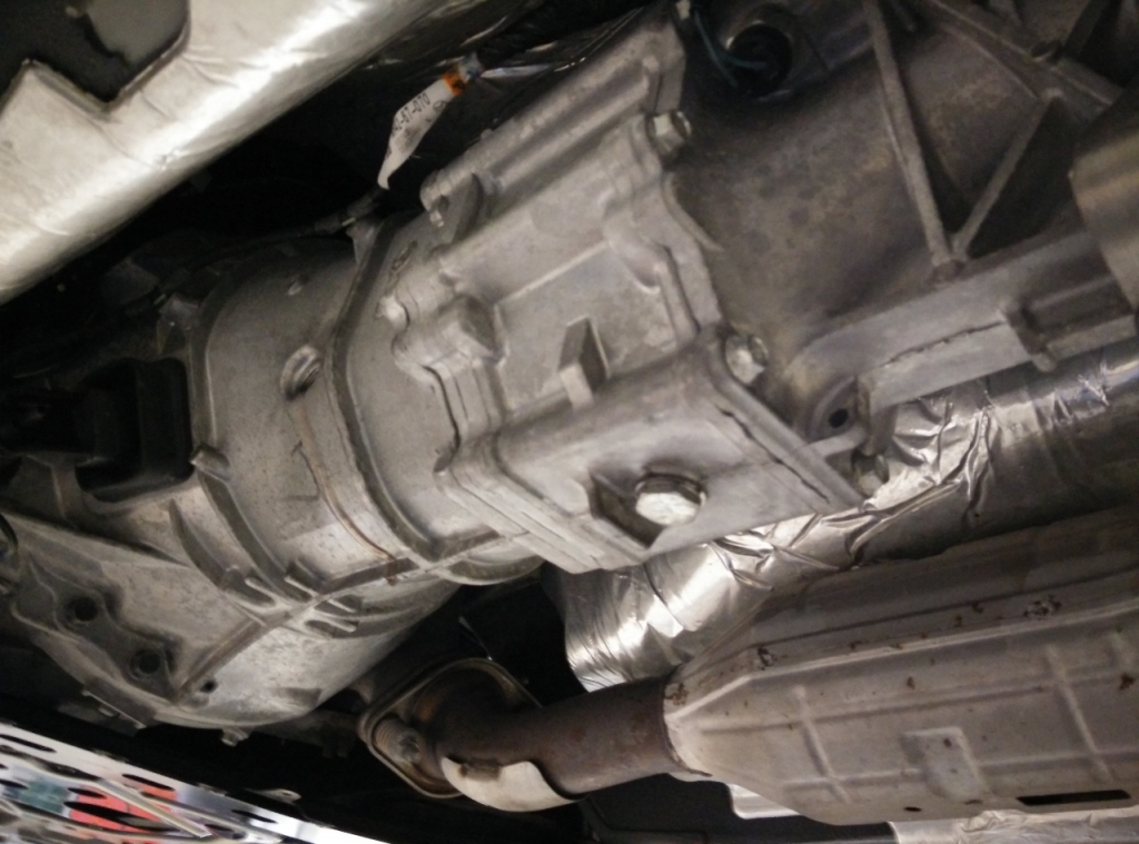

La boite avec le bouchon de remplissage retiré (sur le côté, au milieu), il s'agit d'un bouchon carré, sans joint, il était d'ailleurs bien rouillé, il est différent des autres bouchons, les autres n'étant pas carrés et surtout pas rouillés :red: La vidange s'effectue au niveau de la vis qui se trouve au dessous de la boite (en plein milieu de la photo) :arrow:

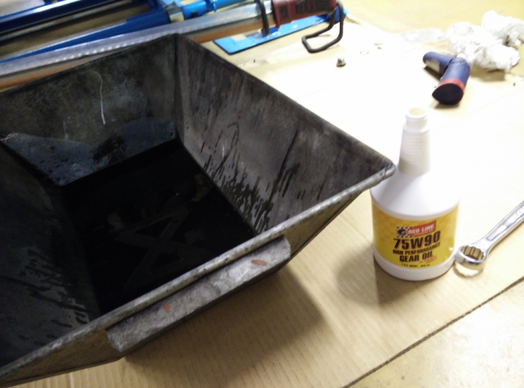

Voici les fluides que j'ai utilisé :
    Boite : Redline MT-90 (75w90) API GL-4
    Pont : Redline 75w90 API GL-5
    Liquide de freins / embrayage : Mobil DOT-4 (à l'origine c'est du DOT-3, mais ils sont miscible donc pas de problème)
Sinon pour la boite et le pont, seulement 3 joints sont nécessaire et non 4 comme je le pensais : 2 pour le pont => vidange et remplissage et 1 pour la boite => vidange uniquement.
Et voilà ! À la conduite pas beaucoup de différence, la boite est juste légèrement plus douce à froid, mais peu importe il fallait le faire :jap:
