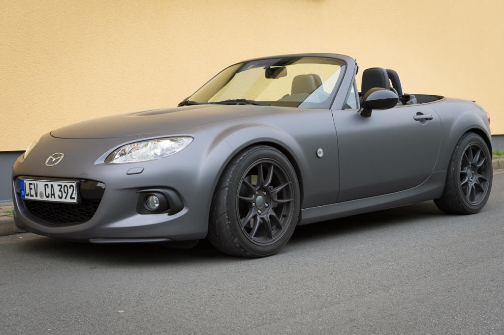

Froggy, merci pour ton retour sur les jantes. Par contre ce ne sont pas des Motec que tu montres en photo non ? :?
Si si, c'est bien des Motec Nitro, c'est gravé dessus (ref : MCR1)
La photo rend mal mais ce sont les mêmes que celles que l'on trouve sur la Mx5 GT ou la Mx5 Yusho :bave: :
Ah oui effectivement la photo avec les gros pneus + double entraxe rend le look vraiment différent. Je m'était intéressé à ces jantes réputées très difficiles à trouver mais je n'avait pas fait attention à ces détails dans le design. Hâte de voir ce que ça donnera sur ta voiture.

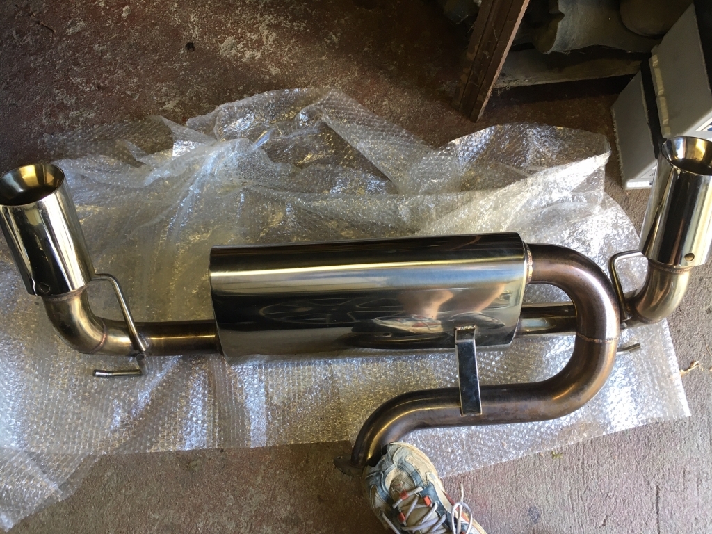

Je suis donc revenu à ma première idée : tenter le montage d’un Racing Beat, connu pour être le plus discret des silencieux inox.
Vu la différence de taille avec le Cobalt on peut le comprendre :
Commandé en avril chez Gomiata avec d’autres pièces, je ne l’ai finalement reçu qu’un mois plus tard, confinement oblige.

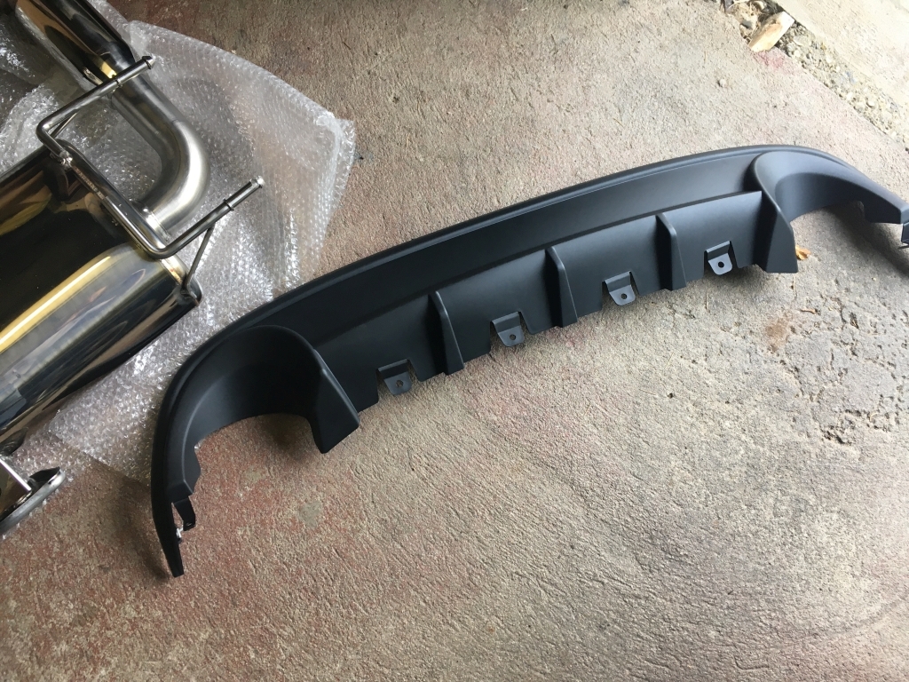

Son installation a été l’occasion de tomber le parechoc pour monter un diffuseur arrière et un radar de recul Proxel.

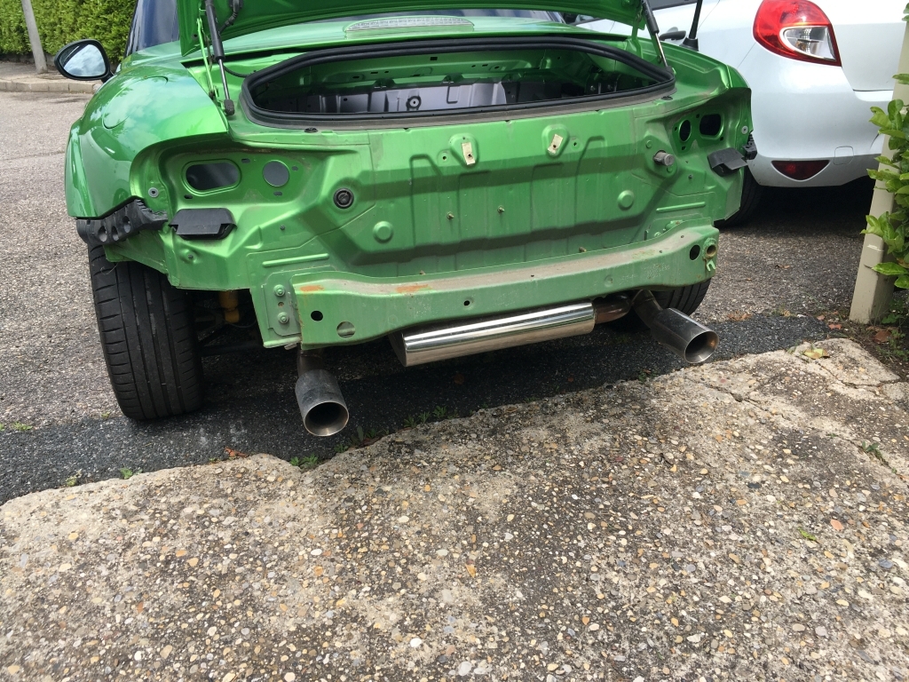

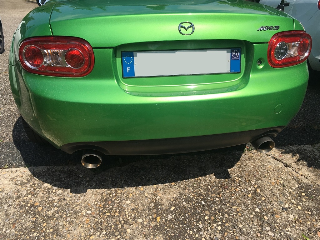

Résultat du montage après nettoyage et traitement de la corrosion de surface du renfort de parechoc arrière :
Résultat : un son différent du Cobalt et surtout un volume beaucoup plus faible, en tout cas pour l’instant, car comme tout silencieux il va falloir attendre qu’il se rode sur plusieurs milliers de kilomètres pour avoir un son définitif.
