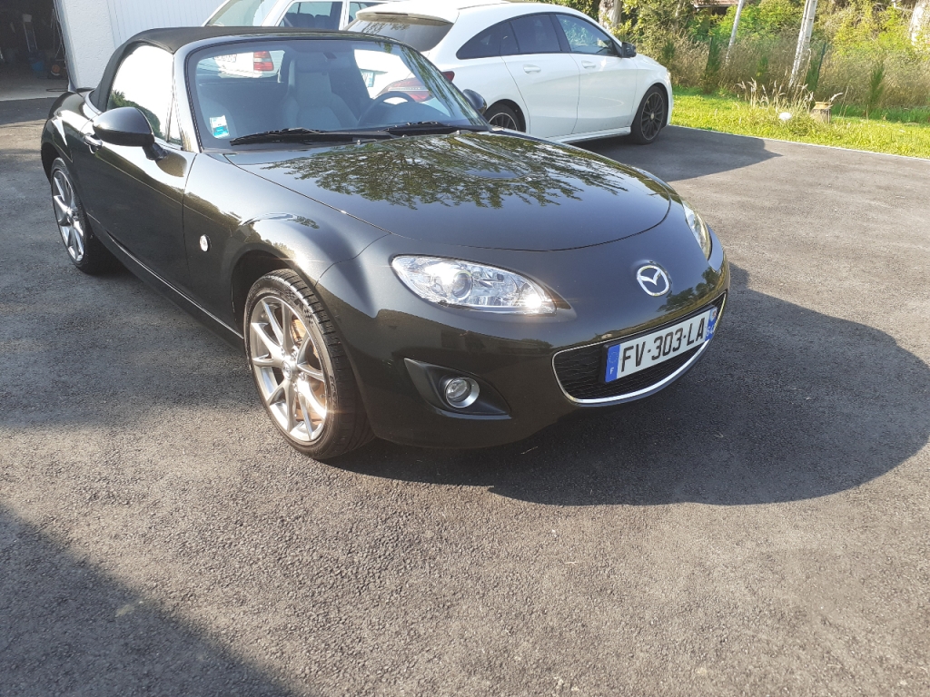

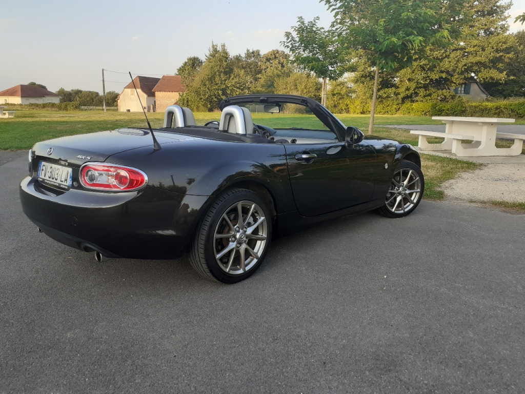

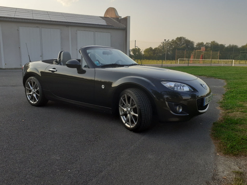

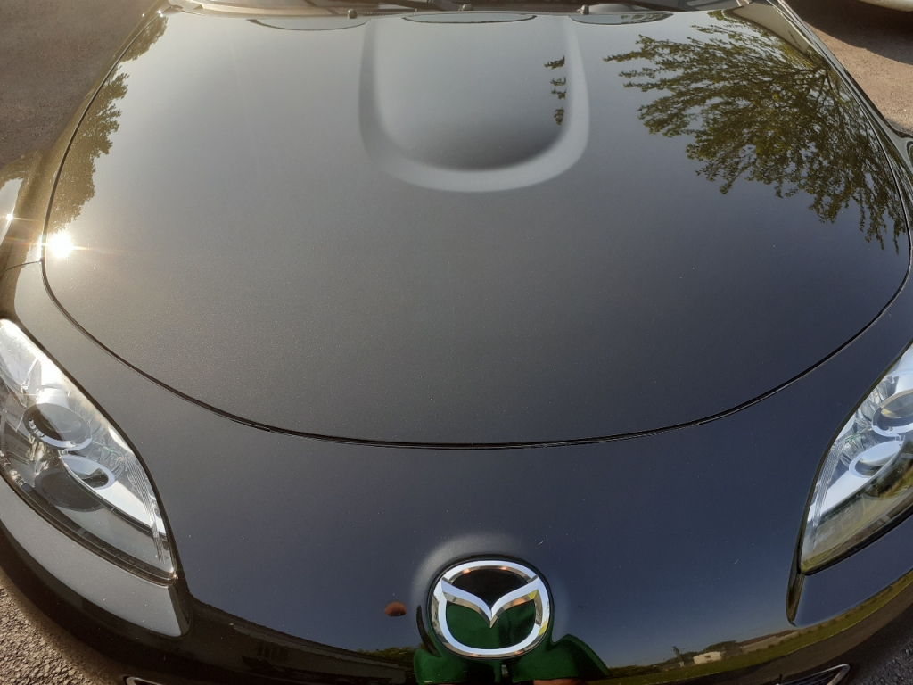

bonjour , j'ai nettoyé la voiture pour les vacances . j'ai suivi les conseils avisés postés sur ce forum de Dusson15 (encore merci beaucoup Dusson :bien: )
prelavage au canon a mousse , lavage , decontamination mecanique et chimique ( etape très importante si lustrage ensuite ) , lustrage a la polisseuse orbitale et protection brillante en finition , je suis content du resultat , ça brille et c'est très doux au toucher , ça "glisse" .
j'ai aussi traité la capote , les plastiques et les cuirs .
l'objectif principal etant que ça dure un peu plus longtemps qu'un simple polishage a la main , on verra .....
on ne s'en rend pas bien compte sur les photos , mai au soleil on voit bien qu'elle n'est pas noire ( plein de petites pailletes vertes ressortent )
voilà , au plaisir de vous croiser peut etre sur une route

en tout cas très nettement on voit qu"elle a été lustrée ! :bien:

Tu as fait qu'une passe du coup ? Avec quel polish et pad ?

oui , une passe avec comme polish Resurrection d'Angelwax , au pad Black X-Slim Micro Fine Buffing et en finition "protection" , C2 Liquid Crystal v3 .
je pense qu'il manque une cire de protection plus "resistante en durabilité " tout en gardant une bonne brillance . je viens d'essayer la Cire Eclair Ultime MEGUIAR'S , c'est assez abordable en prix , je vais voir , si ça ne tient pas + longtemps , alors faudra passer a la gamme au dessus , c'est cher les cires !!

Nickel ! :bien:
Le C2V3 tient déjà pas mal. Un petit 6 mois. :jap:
Après tu peux l'entretenir en la reboostant avec un quick detailer sur base de céramique.
La cire éclair est chère pour ce que c'est. :)
Pour rester chez Gtechniq tu peux utiliser leur QD à tous les lavages :
https://www.maniac-auto.com/fr/quick-de ... ailer.html
Si tu veux du Meguiar's, prends plutôt ça :
https://www.maniac-auto.com/fr/protecti ... c-wax.html
Sinon en Carpro et Fictech tu as :
https://www.maniac-auto.com/fr/quick-de ... &results=4
https://www.maniac-auto.com/fr/quick-de ... arged.html
Sinon tout simplement tu remets une couche de C2V3 tous les 3 mois. :jap:
C'est ce qui est le plus efficace dans le temps. :D
