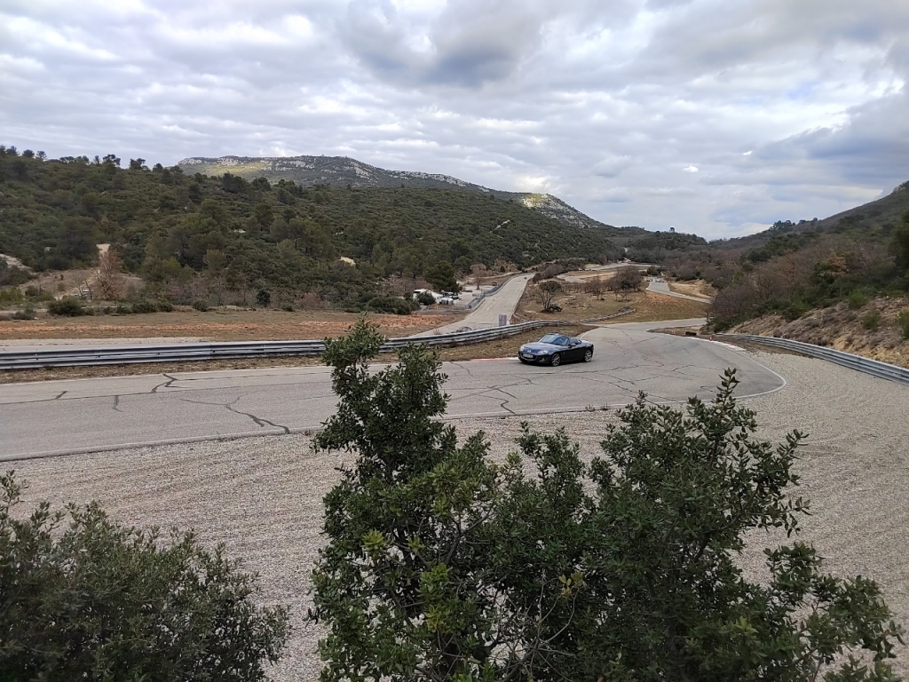

Dimanche par contre, j'ai craqué malgré que la voiture soit pas completement fini :P
Un petit Trackday au Sambuc ! Combinés réglés à -4 et c'est parti.
La voiture est beaucoup plus efficace qu'avant, avec des chronos meilleurs qu'en octobre.
Le freinage par contre n'a pas été au top, il n'a pas perdu en efficacité mais les plaquettes avant EBC Yellowstuff ont senti le chaud après chaque session de 15-20min. C'est quand même triste qu'avec un freinage en 323mm ca ne tienne pas en température. Je passerai sur quelque chose d'autre après.
Une superbe journée, top-down.
