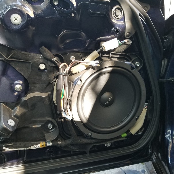

Est-ce que le tout est rodé ? Il est d'usage de roder des HP une centaine d'heures avant qu'ils trouvent leur équilibre tonal définitif. C'est pour ça que j'ai laissé la musique en route cette nuit (et les prochaines) en prenant soin de brancher la batterie sur un chargeur.
J'ai un égaliseur intégré à mon 2DIN Pioneer, et avec les HP BOSE certains curseurs ne changeaient rien ! Là, tous les curseurs changent le son. Ce qui signifie que les HP BOSE ne sortent pas certains sons, alors que les FOCAL sont capables de sortir tous les sons :jaime:
Mon plus gros problème vient de l'équilibre avec les HP BOSE restants. Le central et les deux arrières. Ils doivent être en 1 ou 2 ohms et don on n'entend qu'eux, malgré le bon rendement des FOCAL (93db/1m).
Pour les arrières j'ai joué sur le fader du poste -> problème réglé.
Pour le central dans le tableau de bord, c'est une horreur. Il a un son de crécelle et on n'entend que lui malgré une épaisseur de mousse que j'ai intercalé entre le HP et la grille.
Et si je le débranche, ça manque. La scène sonore recule beaucoup. Je suis séduit par ce qu'il apporte en spatialisation, mais là je pense que je vais devoir le remplacer par un HP 4 ohms. Mais les large-bande 8cm ne courent pas les rues en 4 ohms :sic:

Les FOCAL ISU200 ont quelques heures de vol et le son est à ch*** :cry:
J'ai modifié le câblage des HP car le son était tellement mauvais que j'avais forcément loupé quelque chose.
Je me suis dit que l'ampli BOSE était probablement filtré électroniquement puisque les HP BOSE n'ont aucun filtre. J'ai donc repris le fer à souder et j'ai supprimé les filtres pour brancher les HP en direct en sortie d'ampli BOSE.
Voilà la photo avec les filtres. Aujourd'hui il n'y a plus que le passage des câbles woofer + tweeter.
C'est un peu moins pire. En jouant (beaucoup) avec l'égaliseur du poste j'ai trouvé un compromis acceptable. Mais c'est loin d'être bon !
- Est-ce que le filtrage de l'ampli BOSE est incompatible avec les HP FOCAL ISU200 ?
- Est-ce que c'est la différence d'impédance (4 ohms pour les FOCAL, 1 ohm pour l'ampli et les HP BOSE) qui fait tout foirer ?
- Est-ce que les HP FOCAL ISU200 sont vraiment mauvais (à 139€ la paire je me doutais bien que c'était pas du haut de gamme, mais là c'est juste à :vomi: ).
Solution possibles :
1) Shunter l'ampli et brancher les HP FOCAL 4 ohms directement sur les sorties amplifiées du poste en 4 ohms ?
2) Remplacer l'ampli BOSE par un ampli 4 ohms (Rockford Fosgate ?)
3) Remplacer les HP FOCAL ISU200 par un modèle plus qualitatif ? Avec un énorme boulot d'installation :cry:
4) Solutions 2 + 3 ? (plus la solution est coûteuse, plus elle sera repoussée dans le temps :sic:
Je ne peux pas me passer de musique de bonne qualité dans mes moments de plaisir. Et j'attends d'avoir finalisé ce point avant de passer à la suite (amortisseurs, freins, pneus, detailing, ...).
Toute aide ou avis sont donc les bienvenus :hello:

Je n'y connais rien en audio mais de mémoire l'impédance spécifique du bose rend le changement de HP compliqué si ce n'est impossible sans shunter l'ampli. Tu peux faire une recherche bosectomy sur miata.net il me semble qu'il y avait des infos.

Déçu par le Bose, j'ai tenté les Focal ISS200. Différents mais pas forcément mieux comme tu l'as remarqué.
La différence d'impédance faisait que le signal était plus élevé sur la voie centrale et les arrières.
Et quand on voit la qualité de ces derniers... :sic: Je les ai donc débranché. Un peu mieux mais pas ouf.
Ensuite j'ai viré l'ampli Bose pour le remplacer par un Focal Ibus 2.1, histoire d'avoir un ampli compatible avec les HPs et d'avoir un peu de basses.
Je m'en suis contenté pendant 2-3 ans jusqu’à ce qu'un des ISS200 rende l'âme.
N'ayant pas d'argent à mettre là-dedans à ce moment là, j'ai ressorti un vieux kit éclaté en 16 de marque Oxygen
qui traînait dans mes combles depuis 15 ans :aie:
Et là :o , j'ai retrouvé un son bien plus clair, précis et avec plus de punch.
Et récemment, je me suis occupé de changer la source (un peu le cœur du problème au final) et de remplacer l'Ibus 2.1 par un vrai ampli et un caisson de basse.
Et maintenant, c'est le jour et la nuit par rapport à l'origine :bien:
