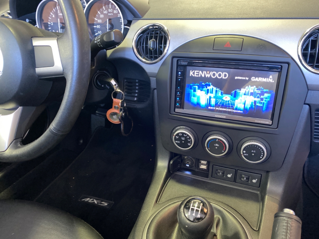

Oui , en cours de montage et adaptation des deux ports usb à la place du mini jack à côté de l’allume cigare
Par contre j’ai un souci ( relaté d’en d’autres forums ) concernant le niveau de sortie audio du poste Kenwood ( ou autres marques récentes )
Le niveau est trop fort pour attaquer l’ampli Bose d’origine de la NC. Souffle et volume très fort même avec le son à 10
Il me faut un boîtier qui baisse le niveau…. J’ai donc commandé un boîtier chez Incartec. J’espère que ça fonctionnera …
:bien: J'ai le même (incartec) aucun problème pour adapter le niveau d'entrée du Bose sur les 4 canaux
