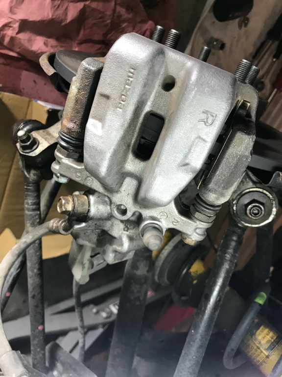

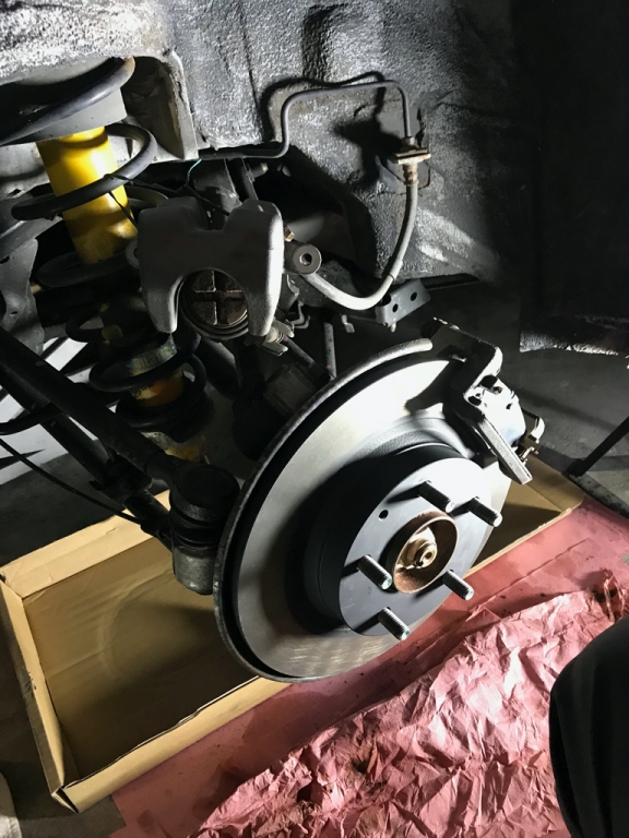

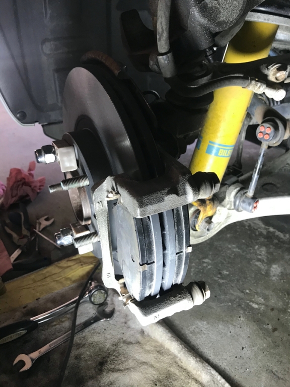

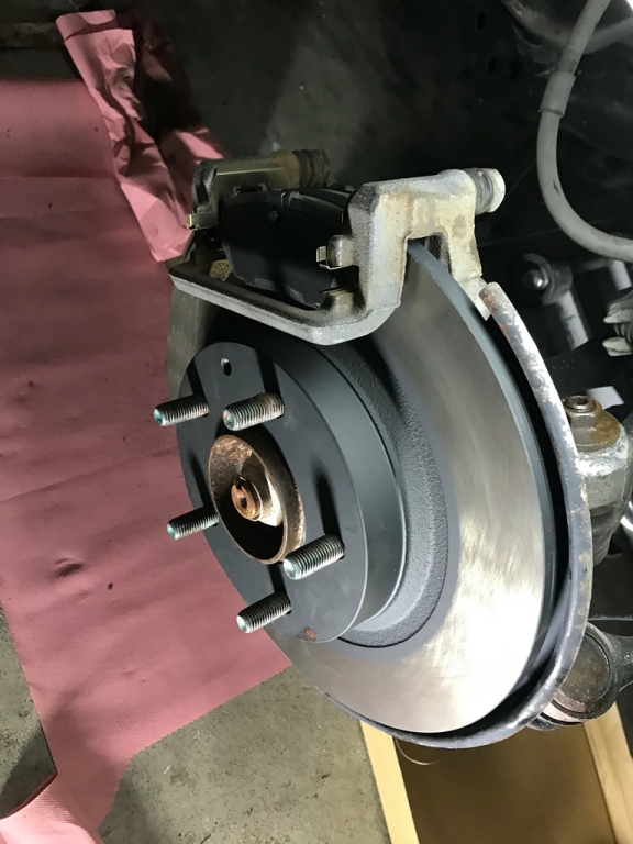

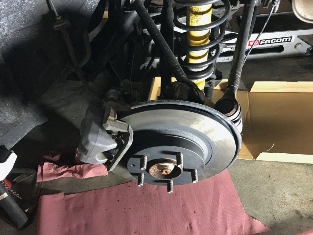

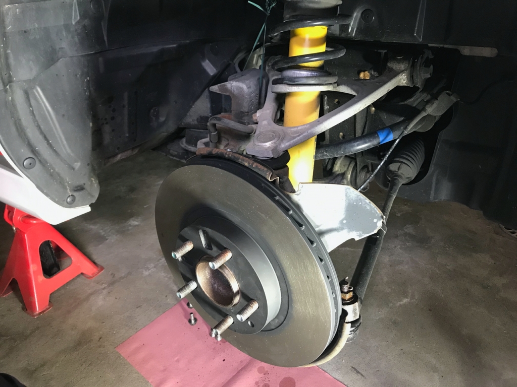

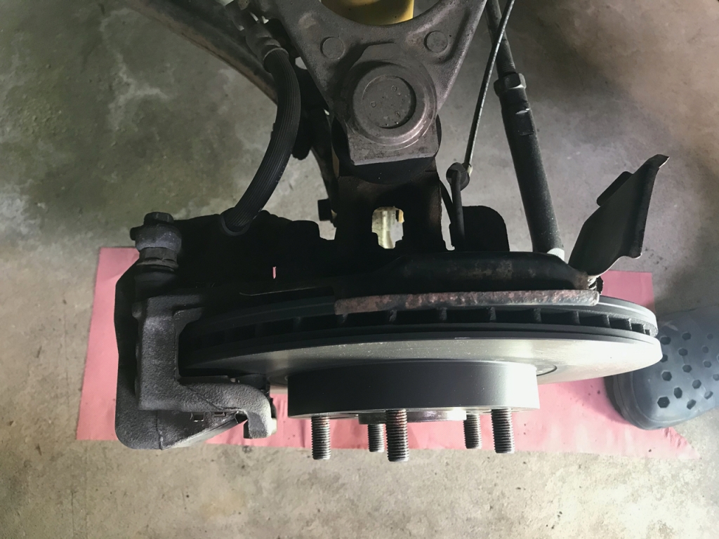

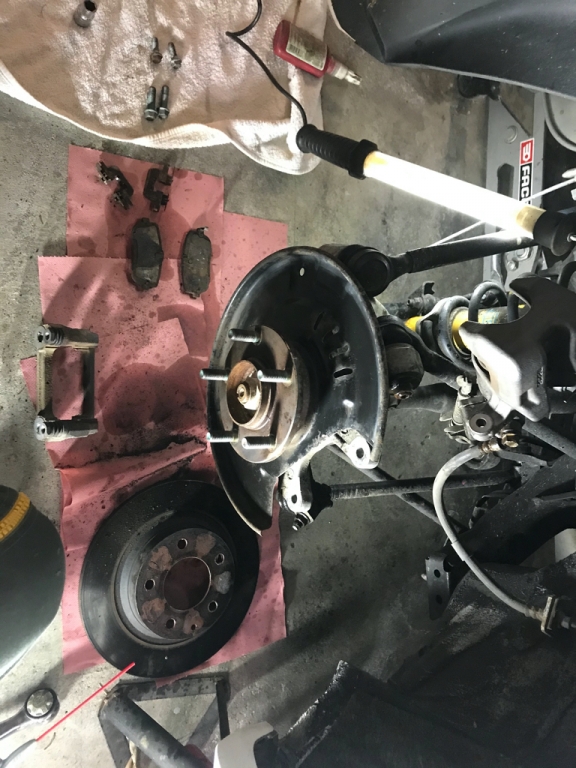

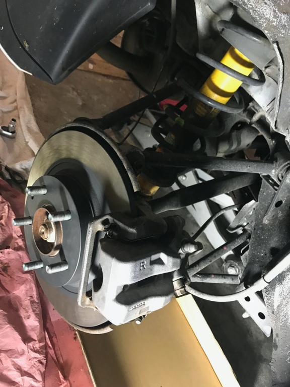

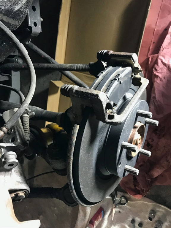

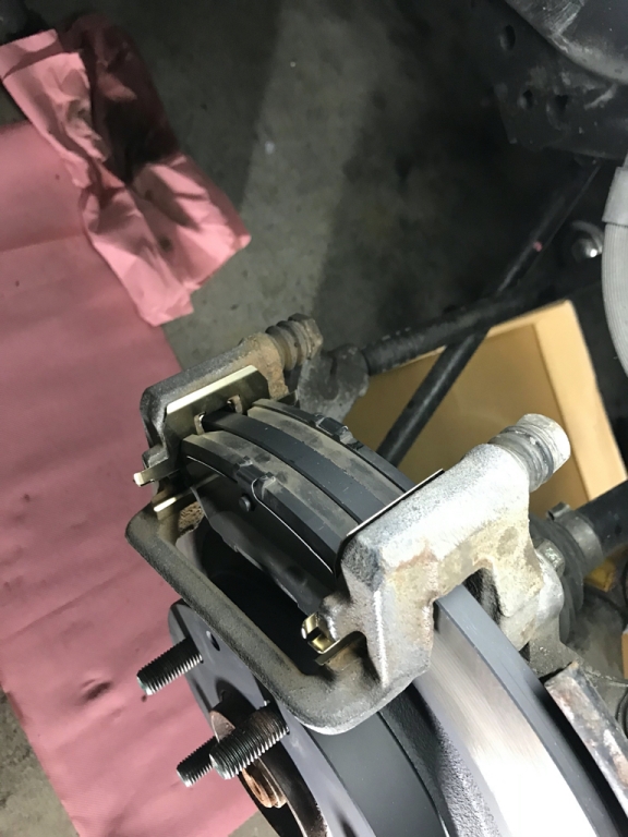

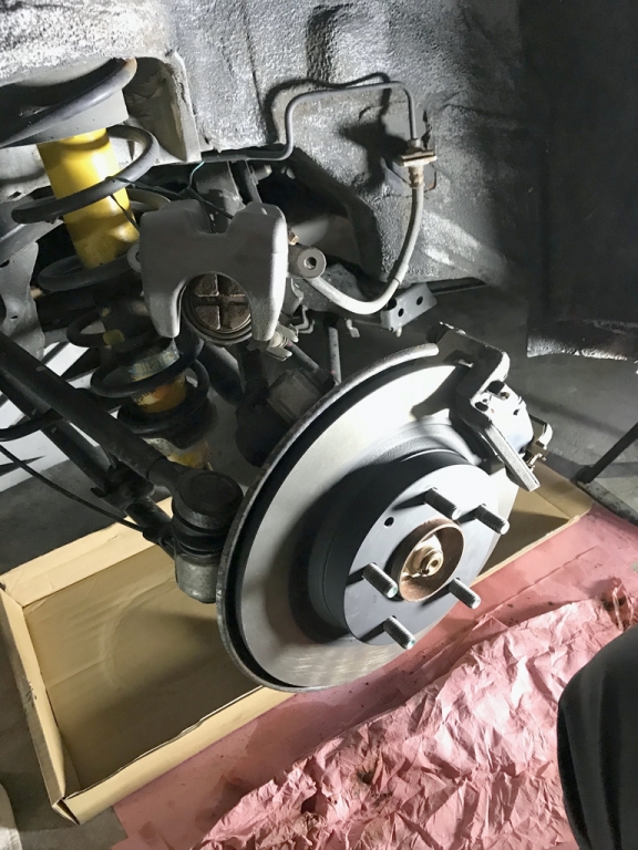

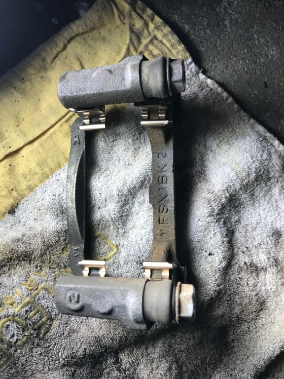

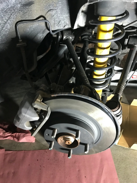

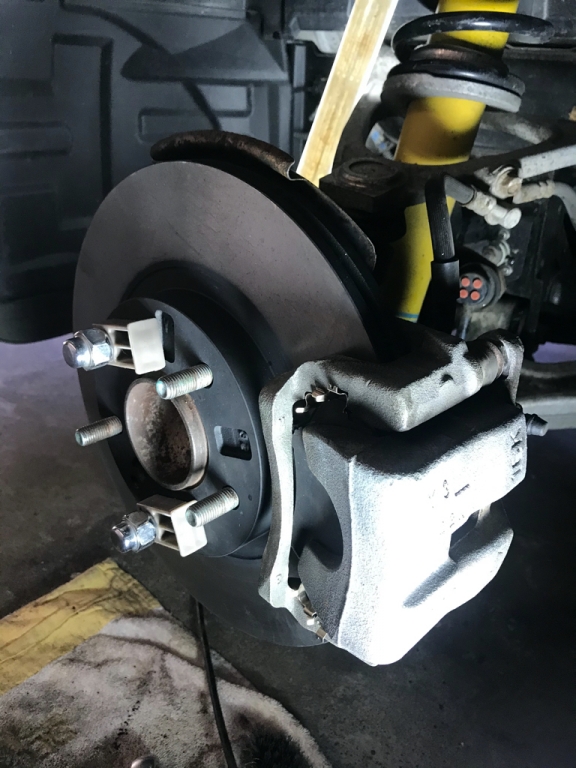

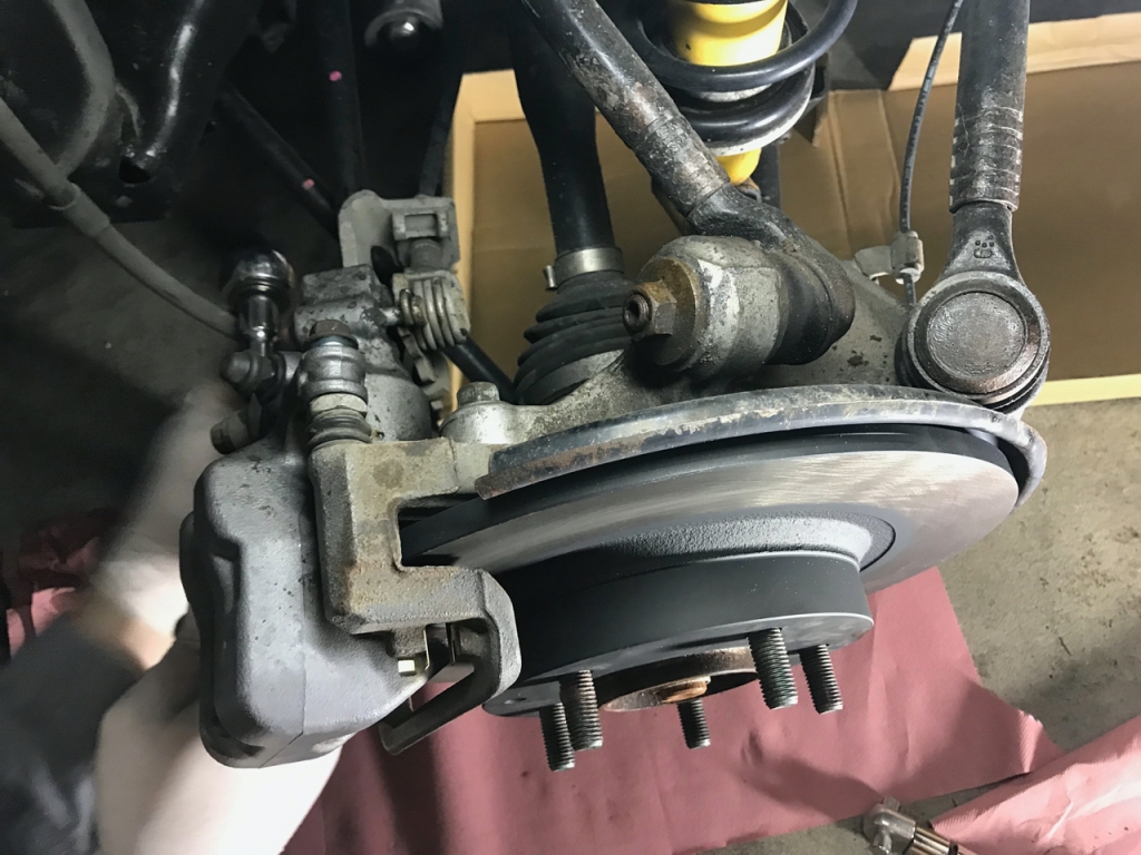

Ayé La SENSHU : Nouveau freins OEM Mazda :)
Démarrage vers 9h00 et terminé vers 16H00 avec petite pause déjeuner et bon kawa
C'était assez facile car toutes les visses sont venues sans forcer

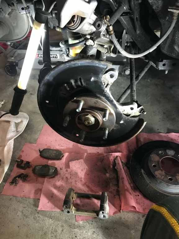

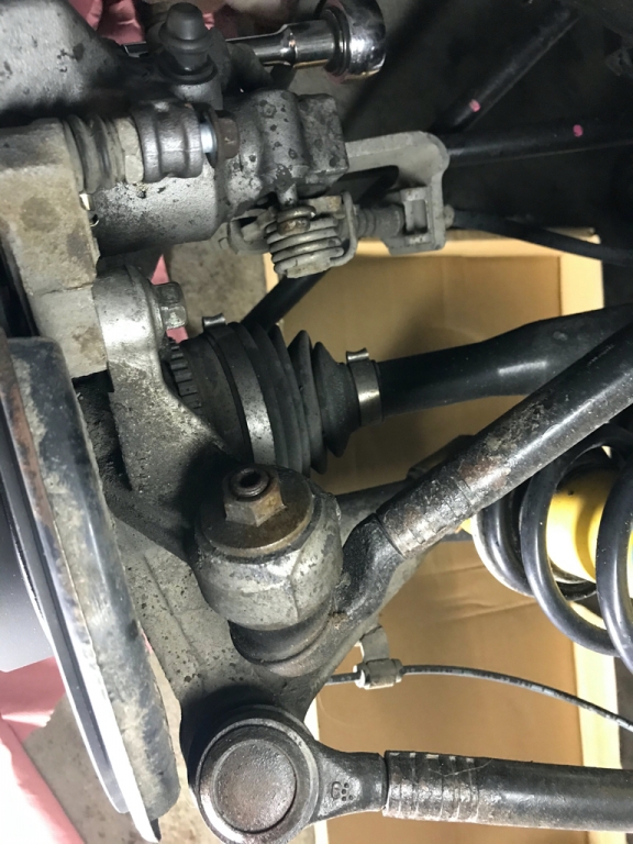

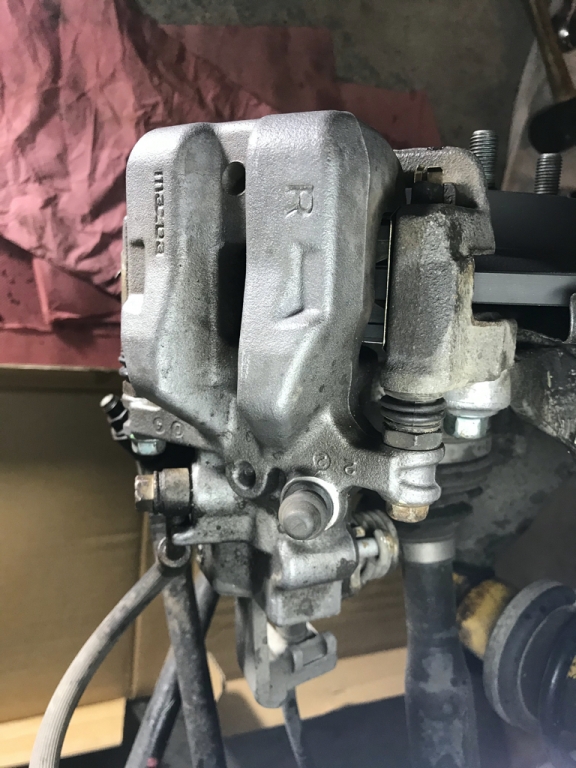

Le truc à retenir, c'est le problème de l'étrier AR Droit est aussi un problème sur la NC, la vis en bas de l'étrier ARD commençait à se gripper donc il a fallu bien la nettoyer et son logement avec puis graissage spéciale et c'est reparti !!

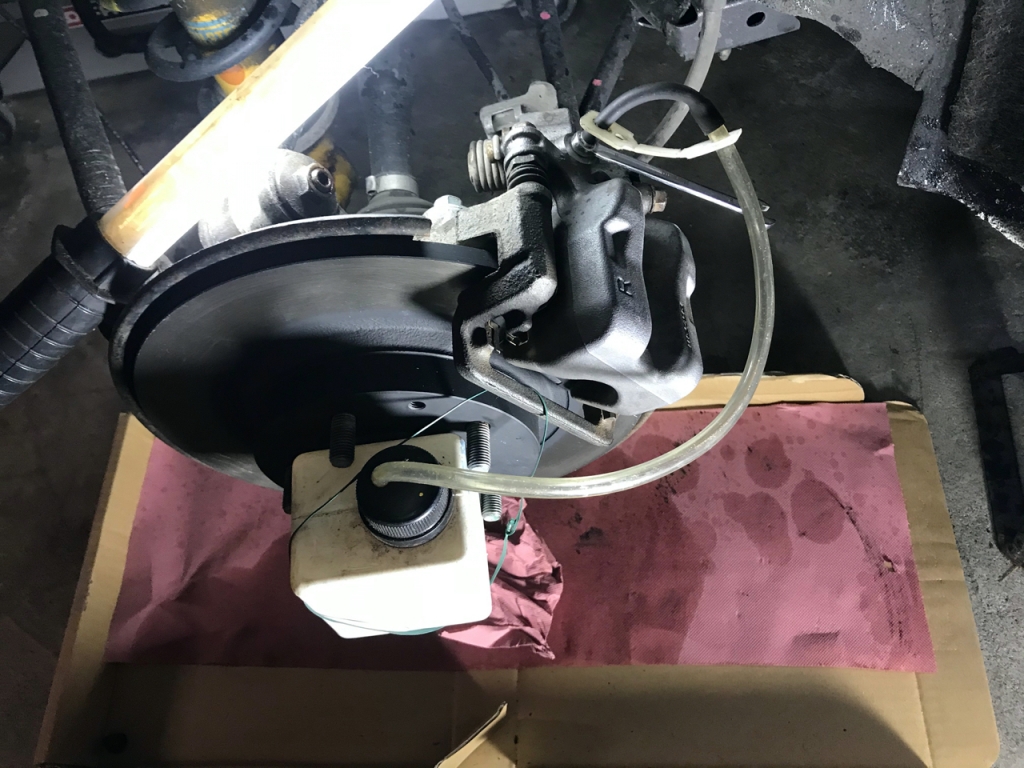

Puis purge complète de la partie freinage et pas fait finalement l'embrayage .. mais c'était pas non plus nécessaire alors ce sera pour une autre fois..
Les plaquettes AV étaient usées à 75% par contre les AR étaient rincées !
Photos:

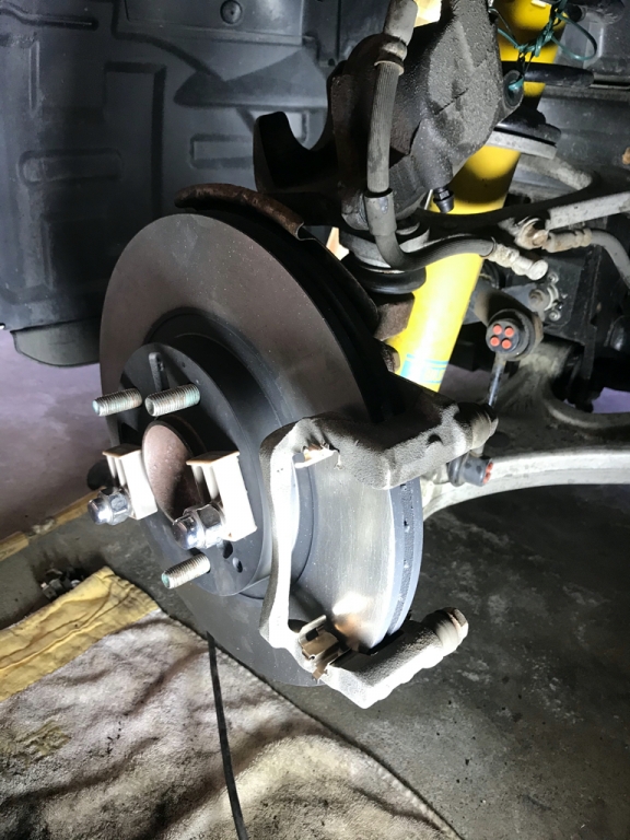

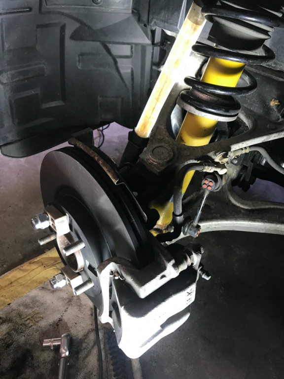

Si vous êtes malin il y a un détail particulier à observer ..

Sauf que les pistons arrières des NC ne sont pas les mêmes que les pistons des NA et NB :P
Du coup le mode opératoire de repousser les pistons n'est pas en les poussant.
Les pistons sont en croix, à pousser en mode tournant.
Et à positionner le mode en croix correctement lors de l'insertion de l'étrier sur le support d'étrier avec ses nouvelles plaquettes ... il y a un ergot au centre des plaquettes en position haute qui doit coulisser le long de La croix du piston :ricane:
D'ou l'appareil multi usage dont celui là avec l'adaptateur M
:D
Ce n'est pas le détail particulier :ricane:
Message Publié : Sam 8 Fév 2020, 19:31
Je pense que ce sont les deux cales sur les goujons, je ne vois pas à quoi ça peut servir ????
A tenir le disque en place sans la roue pour faire la purge ?
Pour le repousse-pistons, pas la peine d'investir un bon serre joint automatique en plastoc pour ne pas abimer c'est le top.

salut Jaguar,

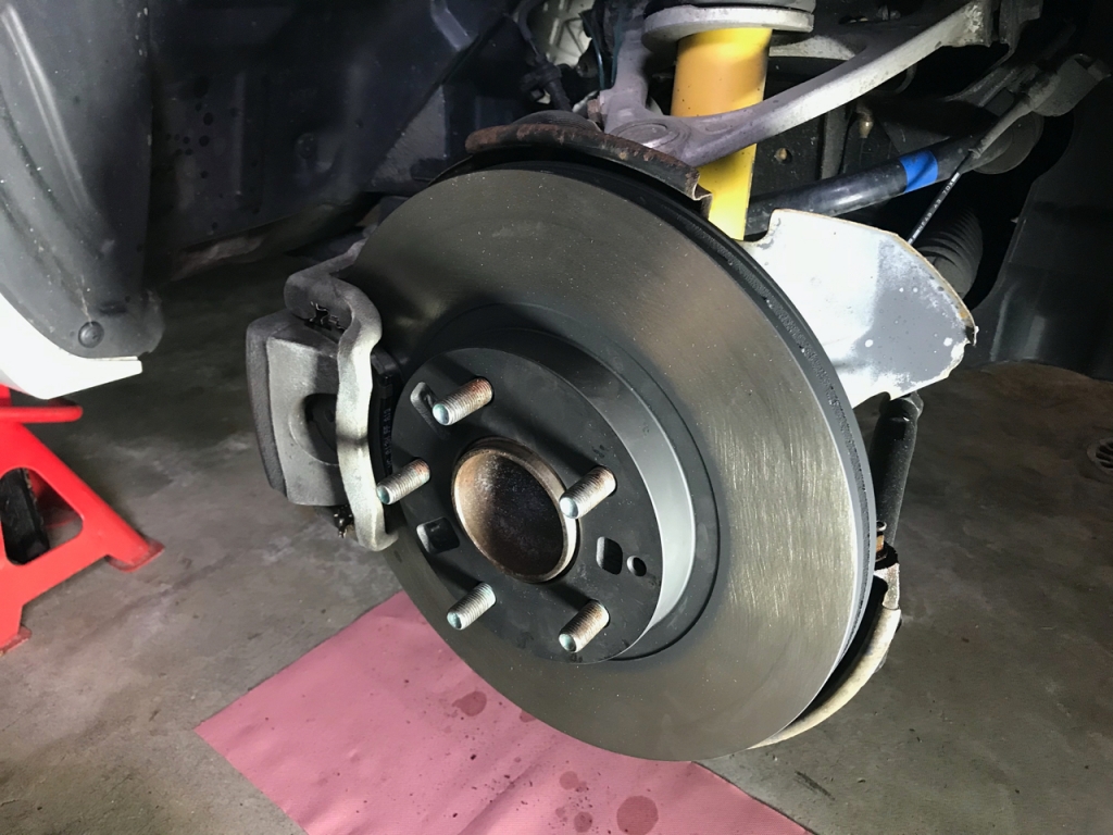

Hum!T'as tordu la tôle de protection(à l’arrière)coté cardant?
Tu montes tes vis avec du freins filet? :?
Message Publié : Sam 8 Fév 2020, 22:34
Message(s) : 22956
Bingo Gilles,
Je te reconnais bien là ;) Oui exactement pour tenir le disque mais ... pourquoi ?
Parce que normalement deux vis servent à fixer le disque sur le moyeu mais il faut croire que les disque AV OEM Mazda ne le font plus dorénavant, bon c'est pas grave la roue et les écrous de roues feront le taf pour cela mais en attendant, tenir le disque bien à fond pour bien remettre le support d'étrier, les nouvelles plaquettes de freins et l'étrier lui même pour que tout soit aligné, c'est pratique et évite d'utiliser sa troisième main .. ah oui j'en ai pas :ricane:
Oui j'utilise mes serres joints d'habitude mais là je trouve que c'est hyper pratique et plus pro, mais mes serre-joints ont largement fait le taf pendant pas mal d'années :oui:
Message Publié : Sam 8 Fév 2020, 22:55
Message(s) : 22956
herckjp a écrit :
salut Jaguar,
Oui elle est remis en place ;)
Oui FFilet en quoi cela pose un problème ?

Bien tester les coulisseaux après montage des étriers, on fait tourner chaque disques puis roues montées.
Et l’étrier ARD fait donc pas exception comme toutes les générations de Mx à surveiller aussi sur les NC’s
