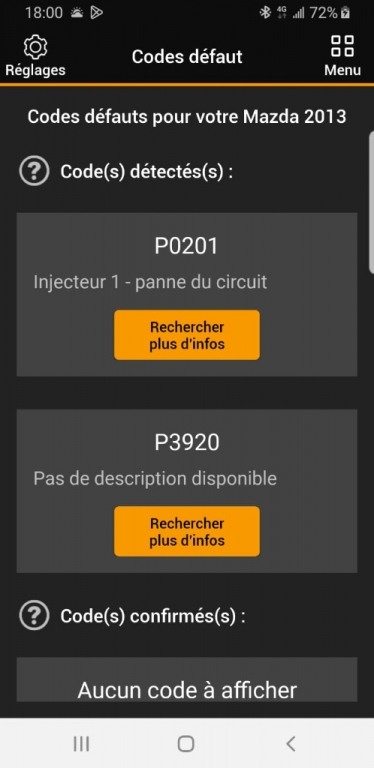

Bon, alors je confirme que le LTFT est bien revenu :jaime:

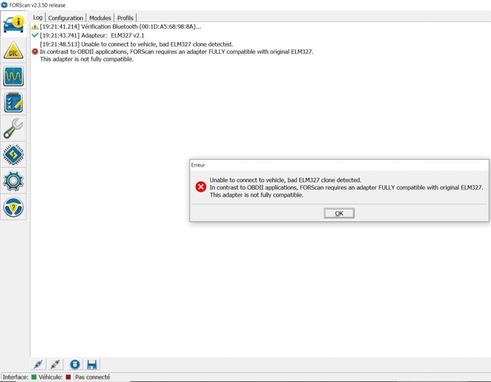

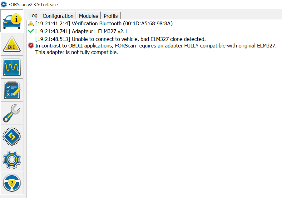

Par contre, j'ai encore eu un défaut ce soir :aie:
J'ai tenté de me connecter avec Forscan via mon lecteur OBD bluetooth qui a toujours fait le job.
:aie:
J'ai aussi un ELM327 filaire qui a bien voulu se connecter. Mais avec mon anglais scolaire, j'ai du louper un truc dans l'activation de la clé :sic:
Je suis surpris de ne pas avoir trouvé de topic dédié à FORSCAN sur le forum !
Du coup, je pensais en créer un pour m'aider (mayday :blague: ) et aider les futurs lecteurs.
Qu'en pensez-vous ?

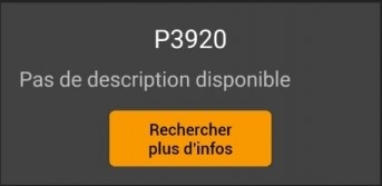

Alors premier élément de réponse, je ne savais pas que l'on pouvait se loguer sur Forscan avec autre chose qu'un câble dédié. J'ai un câble OBDLINKEx que j'ai acheté spécifiquement pour ça (60€) car avec mon lecteur OBD simple je n'avais pas toutes les données en particulier les temps d'injection avec les logiciel comme OBDclick ou Torque.
Pour les codes, comme inscrit, le P3920 ne correspond à rien de connu. D'ailleurs le premier chiffre est soit un "un" soit un "zéro", jamais un "trois". Donc ne t'en occupe pas.
Le P0201 indique par contre un problème sur l'injecteur n°1 mais si tu n'as pas de ratés en fonctionnement c'est que ce n'est pas une panne constante et surtout je ne pense pas que cela ait un rapport avec ta modification, les injecteurs sont de l'autre côté du moteur et tu n'as pas du y toucher. Pour la suite il te suffira de faire une recherche de panne classique en recherchant si c'est la connectique ou l'injecteur qui est en cause. Il est facile de permuter deux injecteurs pour voir si la panne change de cylindre. Mais tu peux déjà mettre un coup de nettoyant contact style KF dans les prises des injecteurs.

j'avais acheté il y a longtemps un module ELM327 - USB (oui c'était avant la démocratisation des module bluetooth android) pour PC qui a toujours fait le job avec un vieux PC portable.
Je change de portable pour un autre "moins" vieux....plus moyen de me connecter et j'avais une erreur comme la tienne me réclamant une ELM327 original et compatible.
Par curiosité je me rebranche via mon vieux PC et ça marche.
CONCLUSION : les nouveaux drivers (sur PC du moins) reconnaissent si il s'agit d'une puce ORIGINALE ELM327 et pas une copie chinoise et bloquent l'utilisation du module.
J'ai simplement forcé l'installation des vieux drivers sur mon nouveau PC et ça marche niquel.

J'espère surtout que c'est pas cette :x de rallonge ILM qui m’a flingué l’ECU :aie: en créant court-circuit sur la sonde lambda.
Car je suis certain de ne pas avoir touché aux injecteurs. Et je soupçonne plutôt un bug de l’ECU :cry:

J’ai eu ce problème avec l’ELM Bluetooth. Avec l’ELM filaire j'ai une bonne connexion mais j'ai l'impression que c'est un problème de licence Forscan.

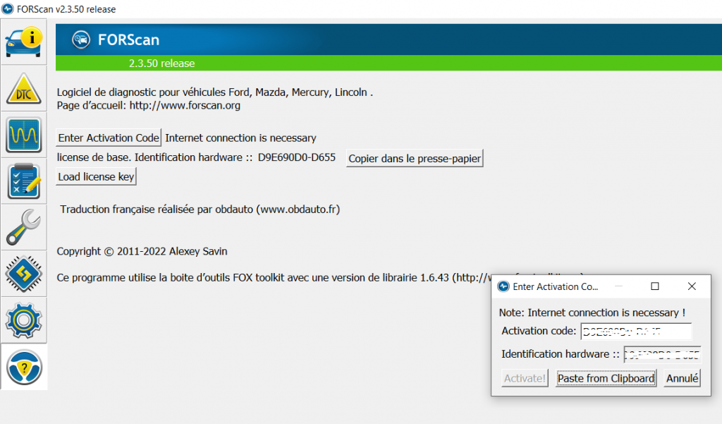

Je ne crois pas du tout que cela vienne du fait que le logiciel ne soit pas avec une licence enregistré. :non:
Car comme je l'avais signalé, elle n'est pas forcement nécessaire si vous ne faite que voir et effacer les codes d'erreur voir même plus. :P
Seule la modification des séquençages hexadécimale nécessite que la licence soit effective. C'est loin d'être le cas avec ce que vous voulez faire.

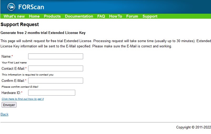

Dans tous les cas, si vous voulez activer la licence gratuite, vous étiez sur le bon onglet comme ci-dessus.
Il suffit de cliquer "copier dans le presse papier" afin de copier l'identifiant Hardware afin de le coller sans erreur sur la page Web que j'avais donné et qui est Licence étendu gratuite de 2 mois - Forscan Rapporter ce message sur la notion "Hardware ID"
Ensuite de remplir les autres données mais surtout une adresse mail valide car la licence vous sera envoyé sous la forme d'un fichier dans un retour par mail.
La réponse devrait être rapide. Moins de 12 heures voir même beaucoup moins.
Vérifiez tout de même votre onglet "spam" au cas où le message aurait été classé dedans. :aie:
Dès réception, vous devez enregistrer en local la pièce jointe et ensuite cliquer sur la première page sur le bouton "Load license key"
Une fenêtre va s'ouvrir et vous n'aurez qu'à aller à l'emplacement de l'enregistrement de fichier qui se nommera "FORScanLicense.key"
A la validation de tout cela, vous aurez les fonctions étendues durant deux mois. La date de fin sera même indiqué.
Sous la forme "License étendue. Enregistré à: ...... Valable jusqu'au AAAA-NN-JJ"

Je n'ai pas reçu le mail, pas même dans les spams. Mais j'ai bien compris le principe :oui:
Mais je vais laisser tomber cette piste puisque je veux juste de la lecture / effacement de défauts.
