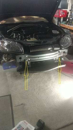

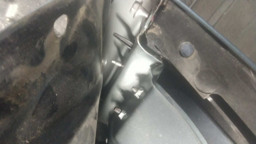

Voilà ces vis cachées
Vu de dessous. C'est l'endroit ou il y a la séparation des ailes et PC. La plus grosse doit être montée eu frein filet
Et on se dit ca y est le PC vient .... Effectivement il vient ....
MAIS :o
Etant en dessous et sur le côté je sens un petite résistance. J'entrevois une patte en plastique qui se tord je me dis ca dois être normal et d'un coup elle reprend sa place ...
Et le PC retiré je m’aperçois que 2 pattes fixées au PC d'un coté et au chassis de l'autre on t cassé juste partiellement
C'est les pattes qui tiennent le boit de polystyrene...
Je montrerai la phot plus tard
PC Démonté
Voilà c'est enfin terminé pour le PC
Les flèches jaune , c'est la ou les pattes on cassé. C'est reste sur le PC et ca retient le truc de "bac à poisson"
Marc
Marc
Les points jaune ce n'est pas l'endroit ou la calandre est fixée ??

 Sujet du message : Re: MxBoy en NC ... 1.8L
Message Publié : Dim 16 Jan 2022, 12:13
Message(s) : 1037
Localisation : 28
@dan 999 oui, c'est bien ça (en tout cas chez moi).
Les vis se retirent après avoir décapuchonné les deux caches sur la calandre.

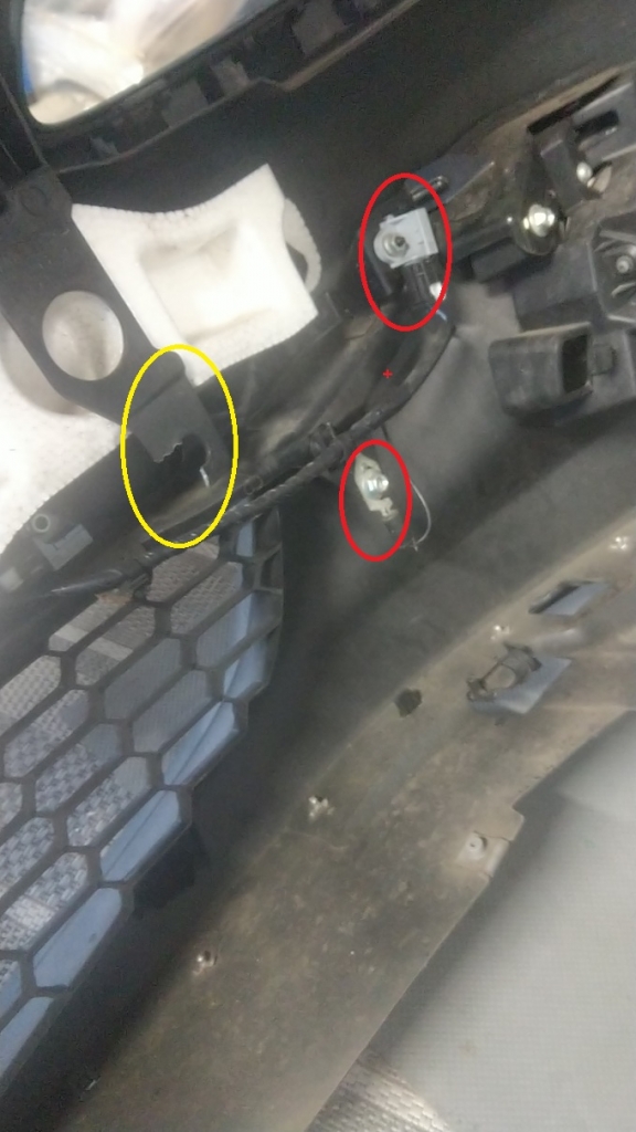

En fait j'ai pas trouvé comment se démontait la calandre. Le mode d'emploi mentionne seulement la NC1 dont j'ai tiré prudemment, c'est venu quasiment sous son propre pids.
c'est relié à 2 pattes plastique qui retiennent la 'bac à poisson" :
En jaune la patte cassée et en rouge i y a un capteur (?) unique et un autre on dirait une masse :?
Est ce que ca fait partie su système anticollision?

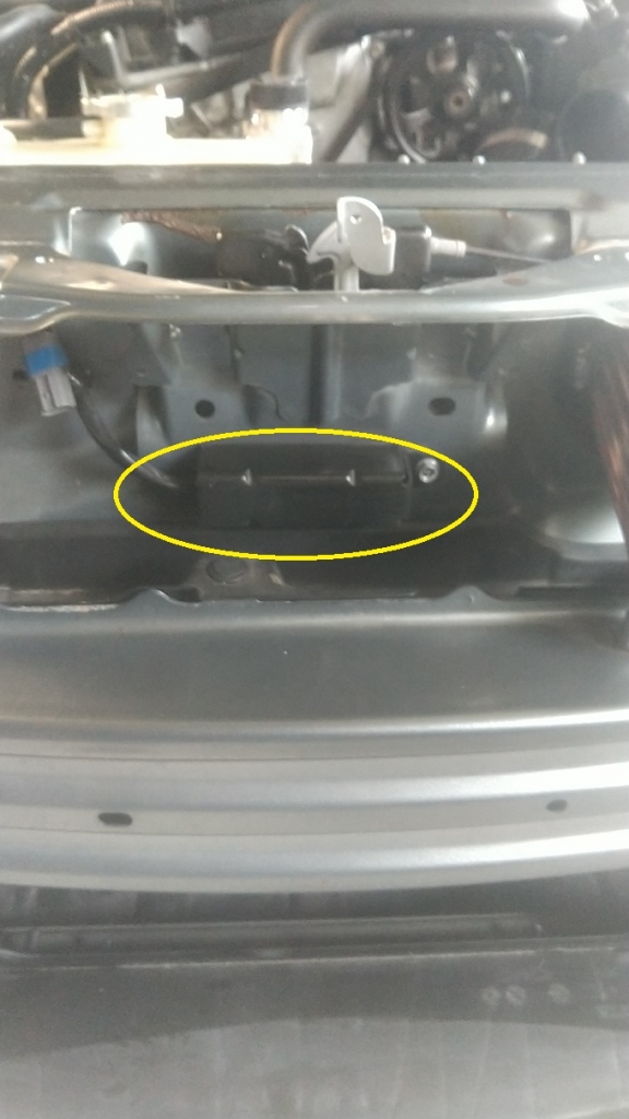

Et coté châssis au milieu de la calandre il y a ce boitier noir :
Ca doit enfaire partie du système anti collision pieton?

Sauf erreur de ma part, l'anti collision piéton qui relève le capot en cas de choc n'est apparu que sur la FL2 / Mk3.75
NCFL 1.8L Kaminari
Message Publié : Dim 16 Jan 2022, 18:16
Message(s) : 2905
Localisation : Belgique
Oui c'est bien cela.

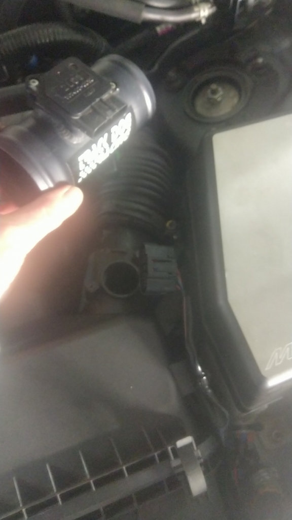

On enleve le capteur d'air se son support d'origine (2 vis cruciforme)
et on le remet sur le support TDR
On met l'ensemble de coté

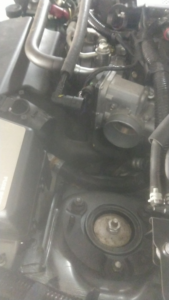

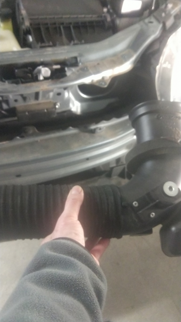

Au tour de la durite d'admission :
On peut donc voir le papillon d'admission. C'est en fait la photo du coude que J'ai enlevé avec le soufflet
On apercoit le support du capteur à gauche
Le boitier de filtre c'est simple il y a 2 vis et apres on tire et ca vient :aie: J'ai eu un peu peur mais ca vient.
On laisse le systeme d'admission d'air pour l'instant car je rappelle le but c'est d'arriver au calculateur

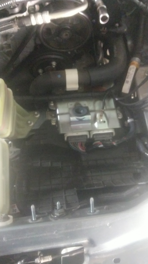

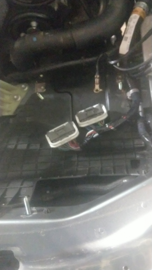

On y est :
ON voit les 2 connecteurs et le support qui le protége et qui sert à tenir le filtre à air d'origine
et 4 vis plus tard on peut enlever le couvercle:

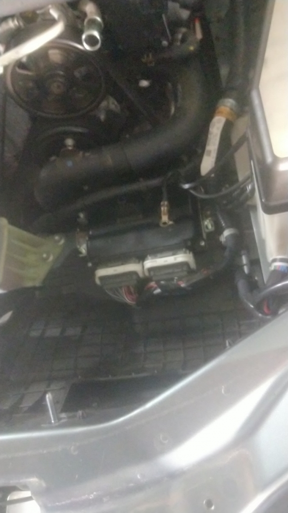

On le deconnecte et on l'enleve:
Et là il faut retiver le cache plastique qui protège l'ECU des projection de la calandre
On arrive presque à la fin et on voit le ventilateur:
Reste le support ou il y a les 2 vis à enlever
Marc

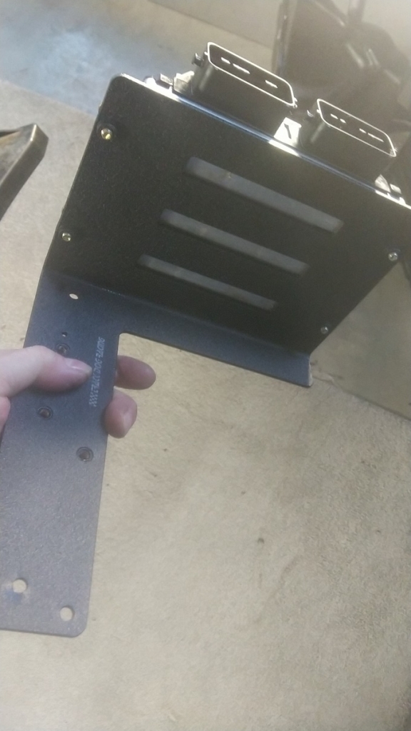

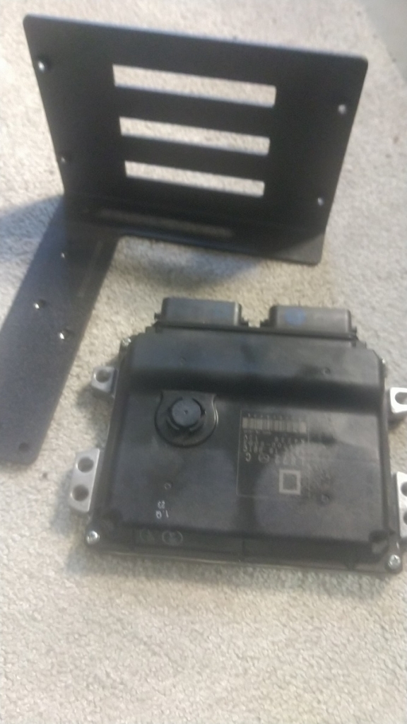

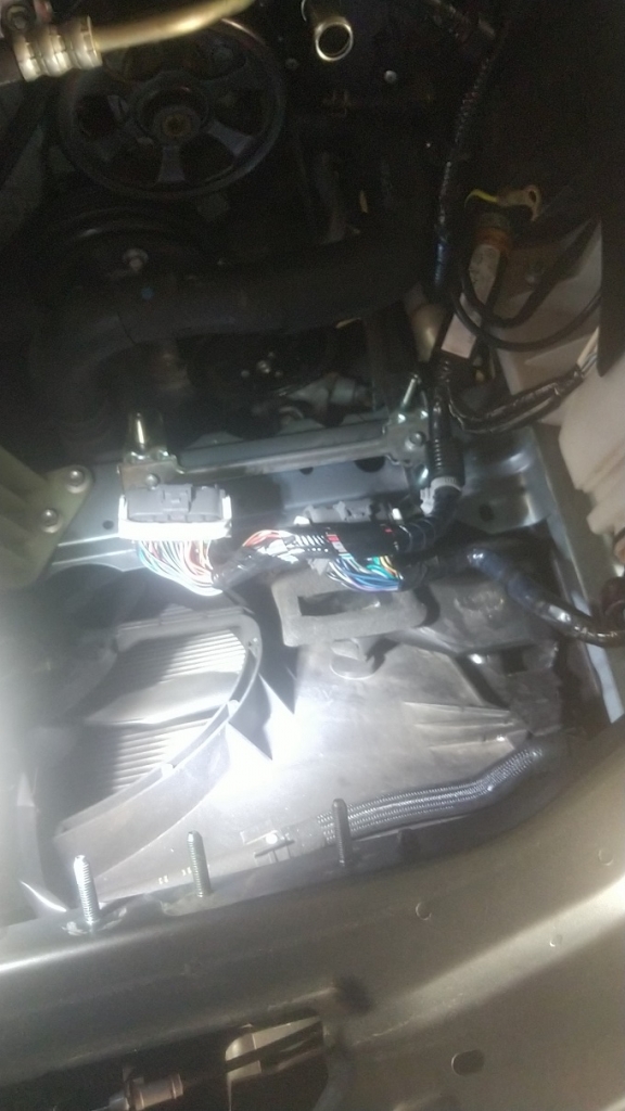

Apres on peut commencer à remonter
1ère étape la relocalisation de l'ECU
On le visse sur le support

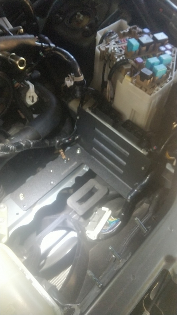

Et on peut remonter l'ensemble :
Les trous tombent bien en face l'emplacement pour la masse est prévu
Après il y a une étape qui n'est pas commenté. On s’aperçoit que les câbles qui remontent vers la boite à fusibles vont gêner le placement du gros cable de batterie pour connecter l'ECU
Il faut donc les détacher de la paroi de la boite à fusible, débrancher 2 prise et enlever 2 vis de masses
Soulever le support ou il y a tous les fusibles
(photo tout à l'heure...)
Marc
