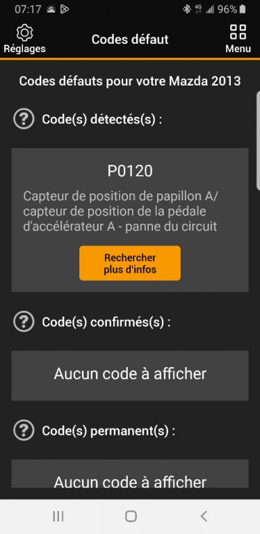

Alors là, Lunaviga, je peux t'aider car pour moi le code P0120, je le connais bien. Je pensais que c'était du au Pedalbox car il ne se produit que les rares fois où je roule cool, jamais pendant mes séances d'éclate. Ce code n'est vraiment pas important, je l'efface même en roulant et il ne revient pas. Le principal c'est que tu n'aies plus ce code concernant l'"injection du cylindre 1.

ce qui est délirant c'est que d'abord tu avais un code panne injecteur et là c'est le capteur papillon ou pédale d'accélérateur.....
C'est pas du tout la même chose et le même circuit... :o

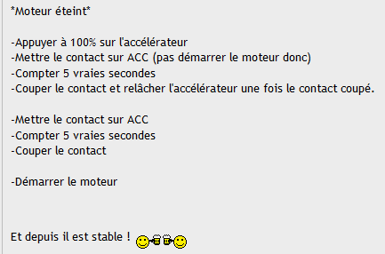

En partant du boulot j'ai tenté un reset du ralenti. En me disant que ça pourrait peut-être résoudre le défaut apparu ce matin.

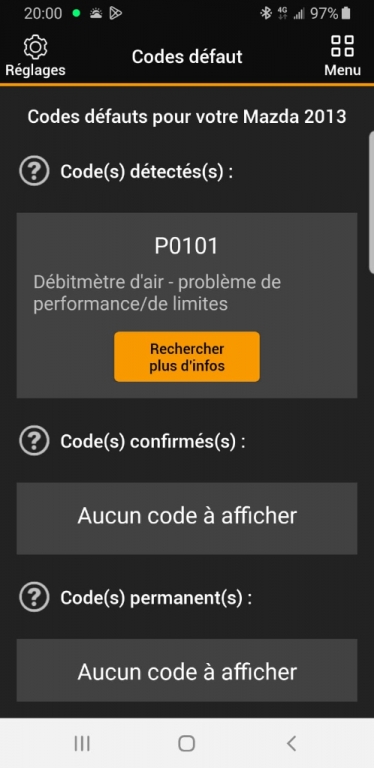

Et ce soir ... Encore un nouveau défaut :cry:
Encore un nouveau défaut. Ca commence à sentir la merguez :sic:
Ca confirme mes soupçons de l'ECU qui a pris une charge à cause de l'inversion de polarités de la rallonge ILM :aie:

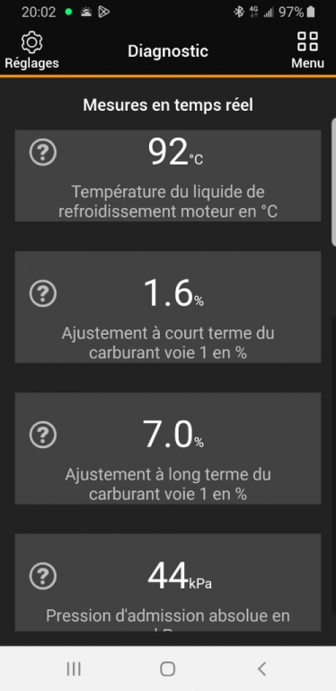

La bonne nouvelle, c'est que les STFT/LTFT fonctionnent. Je suppose donc que la sonde large bande fonctionne bien.
