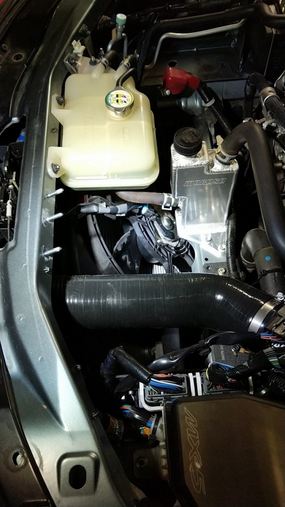

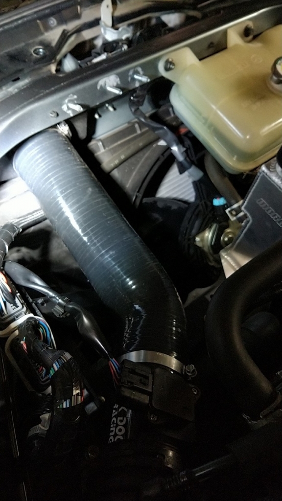

Bocal lave glace connecté (et normalement en ordre de marche)
Les phares sont démontés.

Au vus de tes photos, tu pourras encore placer ta barre, avec le lave glace reculé :?:
A oui tu vas placer ce genre de prise d'air.
Surement une question "gogo" quand il pleut la flotte elle va sur ton moteur je suppose :?
En voilà une que surement te correspond :oui:

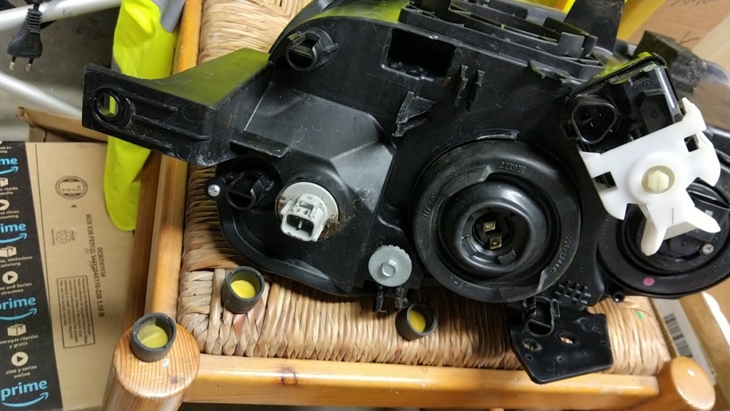

Merci Actarus, mais ce n'est pas une mousse mais 4 petits bouchons.
Quand on les enlève c'est 4 trous qui permettent au phare de "respirer" je penses et il y a des mousses jaune au fond de ces bouchons.
Je vais faire une photo.
Est ce le temps entre le décollement et le recollement à une importance? Démarrer le vendredi soir et finir le dimanche soir? Par exemple?

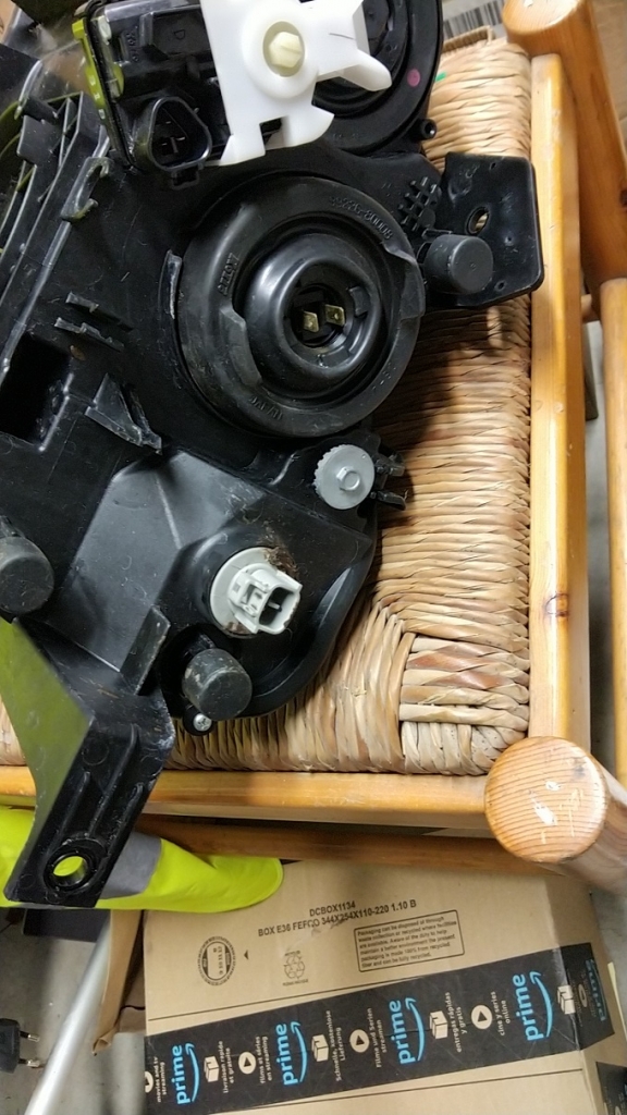

Voilà ces bouchons :
Il y aen a 4 on en aperçois 3 a gauche et en haut
et voilà retirés
Les bouchons ont une petite mousse jaune, un filtre.
Et du coup ca communique avec l'intérieur du phare
Je vais les retirer pendant le (les) passages au four

Au vu de ta photo ça me revient, je les avait retirés.
Par contre je te conseille fortement d'enlever les ampoules et leurs culots avant passage au four

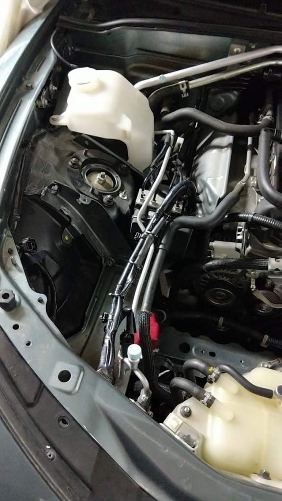

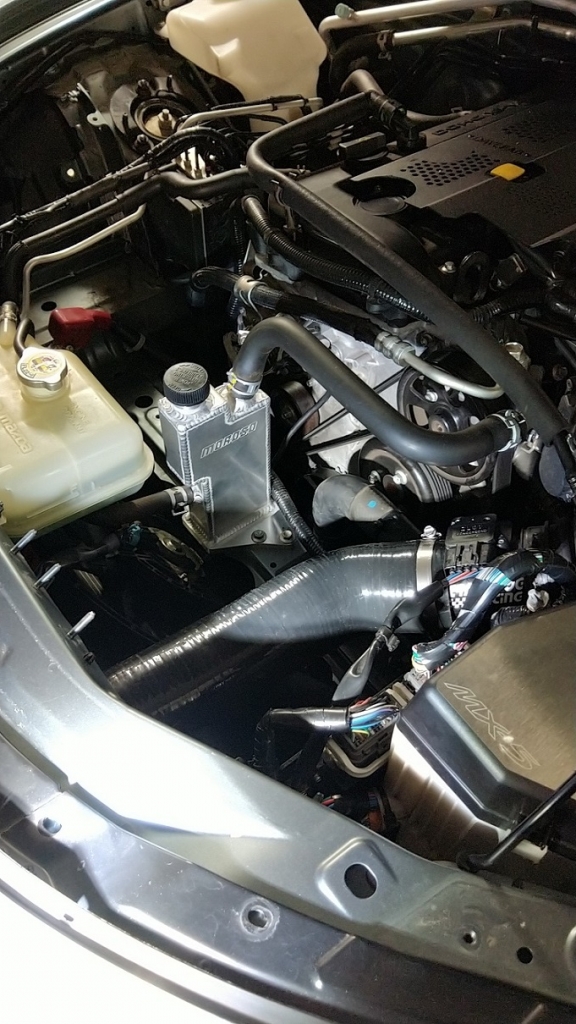

Bocal lave glace déplacé
C'est nettement plus clair

Tes obturateurs avec bout de mousses :arrow: c'est les aérateurs pour empêcher l'humidité de s'installer à l'intérieur du phare.
Bien évidemment :arrow: il te faut enlever tout ce qui est démontable avant le passage au four.
Pour éviter ce genre de problème ...
Top :arrow: c'est nettement mieux tes photos. :bien:

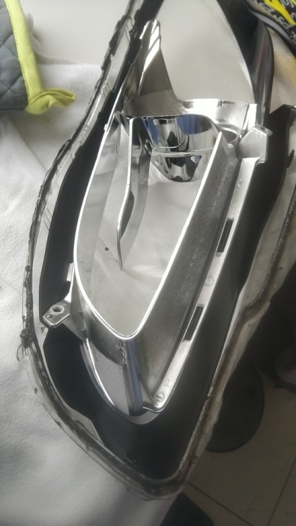

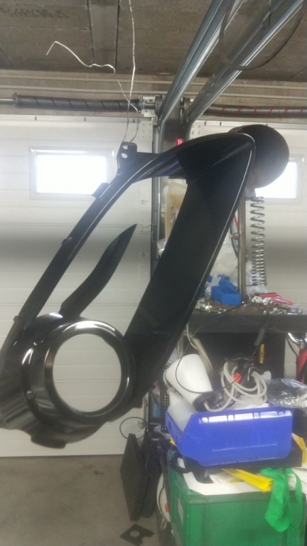

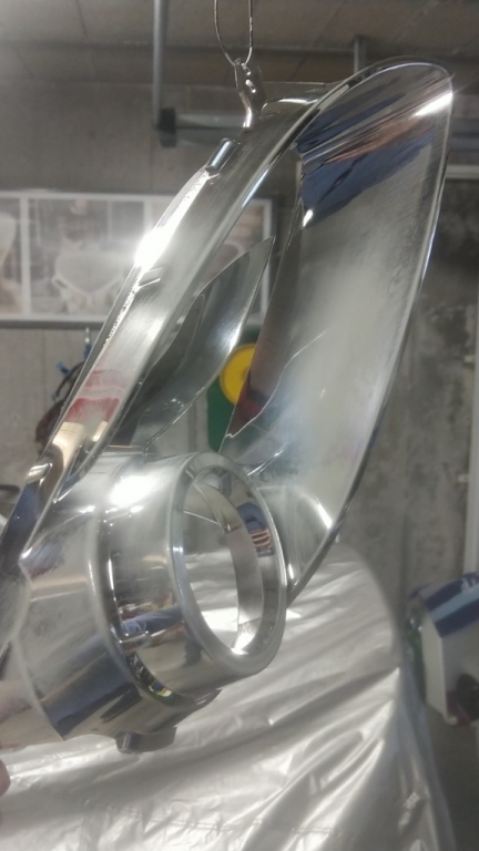

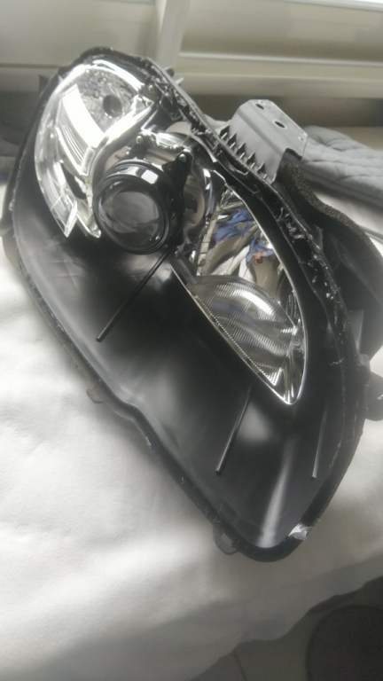

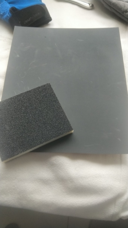

Contre toute attente je me suis lancé ce midi !
Le matériel de poncage
Du papier 1200 dont je ne mesui spas servi et une éponge avec 2 cotés abrasif; Pratique mais peut être trop abrasif
Le support coté lampes
Le coté glace

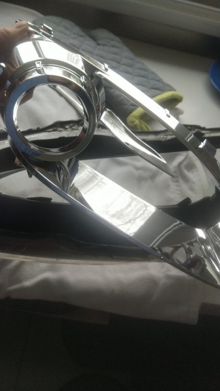

J'ai chauffé à 100°C pendant 15 min et c'était un peu dur à la sortie. je l'ai remis 5 min à 120°C
Et là c'est venu beaucoup mieux.
Faut l'ouvrir de la partie basse vers le haut.
La colle s'est déposé un peu sur le chrome, je l'ai enlevé au dégraissant à frein. Et j'ai aussi un petit dépôt sur la glace, je vais faire pareil
Et voilà la pièce chromé tenue par 2 vis
La même pièce poncée (un peu trop :? )
Et la voilà peinte en satiné
La suite ce soir pour le remontage. Et après faudra vérifier ce que ca donne à l'utilisation. Sur le coté esthétique j'ai pas de doute.
